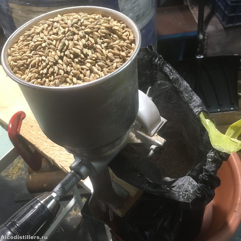

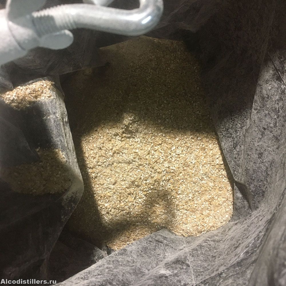

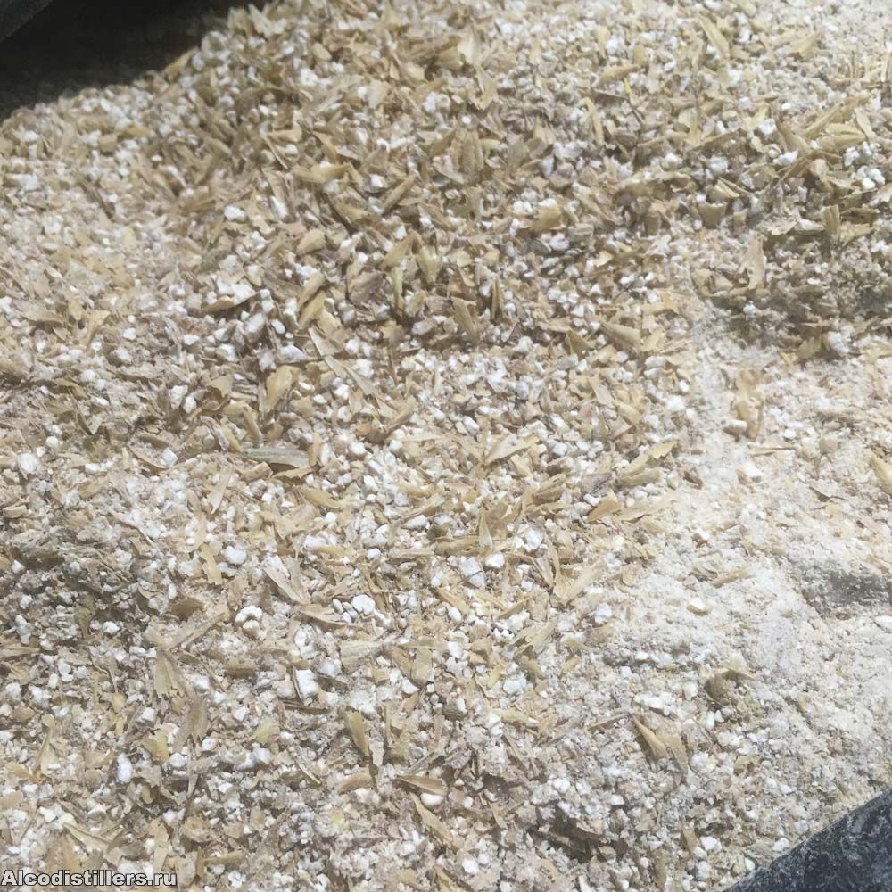

Решился купить не молотого солода, чтоб самому смолоть мельче чем предлагают в магазине, очень надеюсь на больший выход АС.
Использовал 7.3кг солода и 25л воды, скоро закончится брожение и можно будет сказать об эффективности.
Сбраживаешь с дробиной или фильтруешь на сбраживание?

Sergey.Ignatovich ©:
цена на солод сейчас не гуманная и поэтому я сбраживаю и перегоняю с дробиной, естественно ПГ., не хочется терять лишние мл АС, у меня и так не шибко большой выход получается.
А осахарилось как?
451
Re: Брага из муки(крупы/дробины) и солода
А осахарилось как?
по рефрактометру 18.5 Brix, но я лучше посчитаю по выходу.
