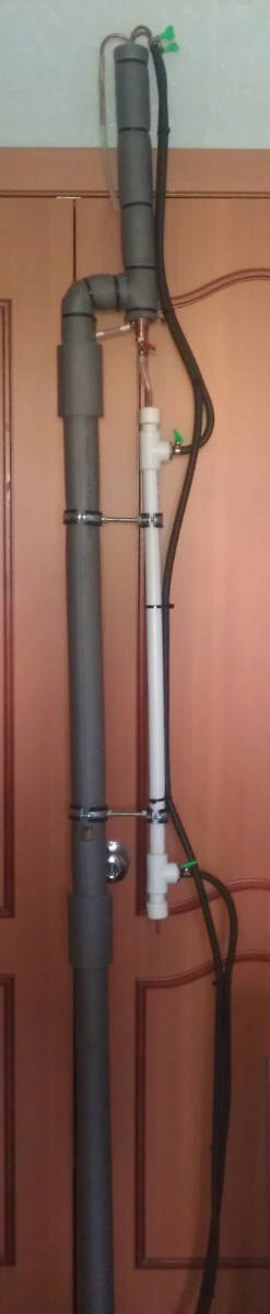

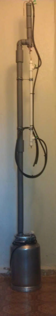

Вот наконец пришел регулятор, со второй попытки... пока ждал довел до ума внешний вид и закончил с насадкой.
залил 2 литра 40% и воды 6 литров, чтобы тэны не спалить.
ожидаю примерно 150 мл голов, вот запустил, стабилизировалось очень быстро и встало сверхстабильно! несмотря на то что у меня возврат в самом низу стакана ;) иду по приборам, жду пока температура вверх пойдет и снова стабилизируется - на этом закончу с головами и займусь телом...

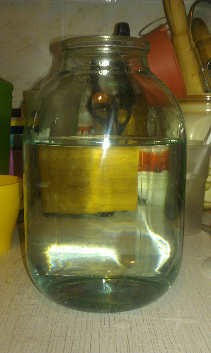

читал неоднократно, хотел повторить как на картинках, но головы чего то подвели. отбор закончил, остудил в холодильнике, получилось 600 мл. 97%, результатом доволен. жаль промаргал повышение температуры, пришлось последние 100 мл. вылить....  Спасибо всем кто помогал и наставлял! теперь на одереди 12 литров 30% смеси ленивки с бурбоном попкорновским и с сахарной, плюс стоит это уже пару месяцев на спецсолоде #7 из ячменя, посмотрим что получится :)

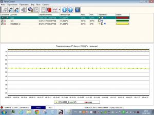

от стабилизации до конца погона держалась одна температура-77.063, единственное изменение было в конце-77.125, на этом и закончил. разве может быть переход фракций без изменения температуры? хотел именно эти переходы повторить, чтобы началось хоть какое-то повышение температуры при подходе тела, а увидел только при подходе хвостов...
Re: Первый запуск ректификационной колонны
Наверно может. По крайней мере, у меня с автоматикой тоже так. Стабилизировалась колонна, включаю автоматику, и все до хвостов температура стабильна. Перед хвостами + 0.1* клапан отключает отбор.

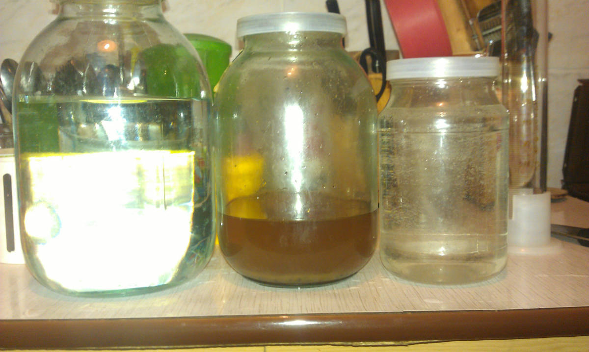

с головами закончил, температура больше не менялась, видимо раньше отошли, 15% все же в сторону. развел донельзя немного тела, (95% при 20 градусах) на вкус приятно, напоминает афлубин что ли :) в прошлый раз совсем не то было, но на то он и первый :) долго это все дело до неприличия... больше столько не буду наливать :)
Добавлено: 01-09-2015 23:39:56
и вот, прошло уже 10 часов с того момента как начал снаряжать аппарат, а он все капает и капает... это никогда не закончится :) теоретически где то час остался... Проверка раз в 250 мл., пока все хорошо - 96 при 20, на мой вкус замечательно :) надо с сахаром завязывать да зерном запасаться :)поставил тем временем настойку на бейлиз, пахнет классно :)
Добавлено: 02-09-2015 00:30:21
пришли хвосты, снова промаргал... 150 мл. развел меньше 40, вроде нормально, завтра ещё понюхаю. в остальном все замечательно! получил 2.5 литра (на глаз) 97% при 23, плюс 300 мл. забрал на настойку. сахарная с подкормкой пшеничным солодом(первый запуск) рядом не стояла! но эт возможно от неопытности...
