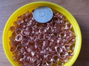

Вот сегодня на досуге навил за пару часов.
Медь проволока Д = 3,5 мм.
Кучка получилась с 8 ми метров провода.

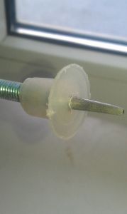

У  дрелек обычно перетачивают старое сверло на наждаке вот таким акаром.. Наматывать с тонкого конца... потом она сама себя толкает вперед.   На первом видео стоит решетка от мясорубки... и вероятно ножик тоже от нее :)

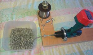

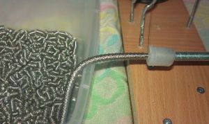

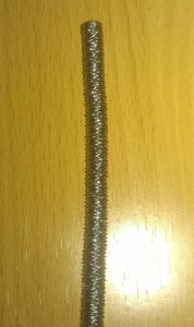

Сел тут насадку мотать, начал с намотки на трубку - долго и нудно... пришлось подобие машинки из видео сообразить, кусатель только не стал делать, кусачки сойдут, пока не надоест...

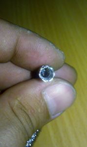

Не крупно режете?
У меня помельче получились. Посчитал площадь насадки для провода 0.9мм на шпильке 6мм, при не большом растяжении пружины, получилось 800кв.м/1куб.м.
Может кто подскажет поверхностное натяжение для меди, и как определить пористость насадки?

Re: Насадка для колонны своими руками
мельче я думаю лучше, но терпения побольше надо :) проволока контровочная, нерж, 0.3 мм
