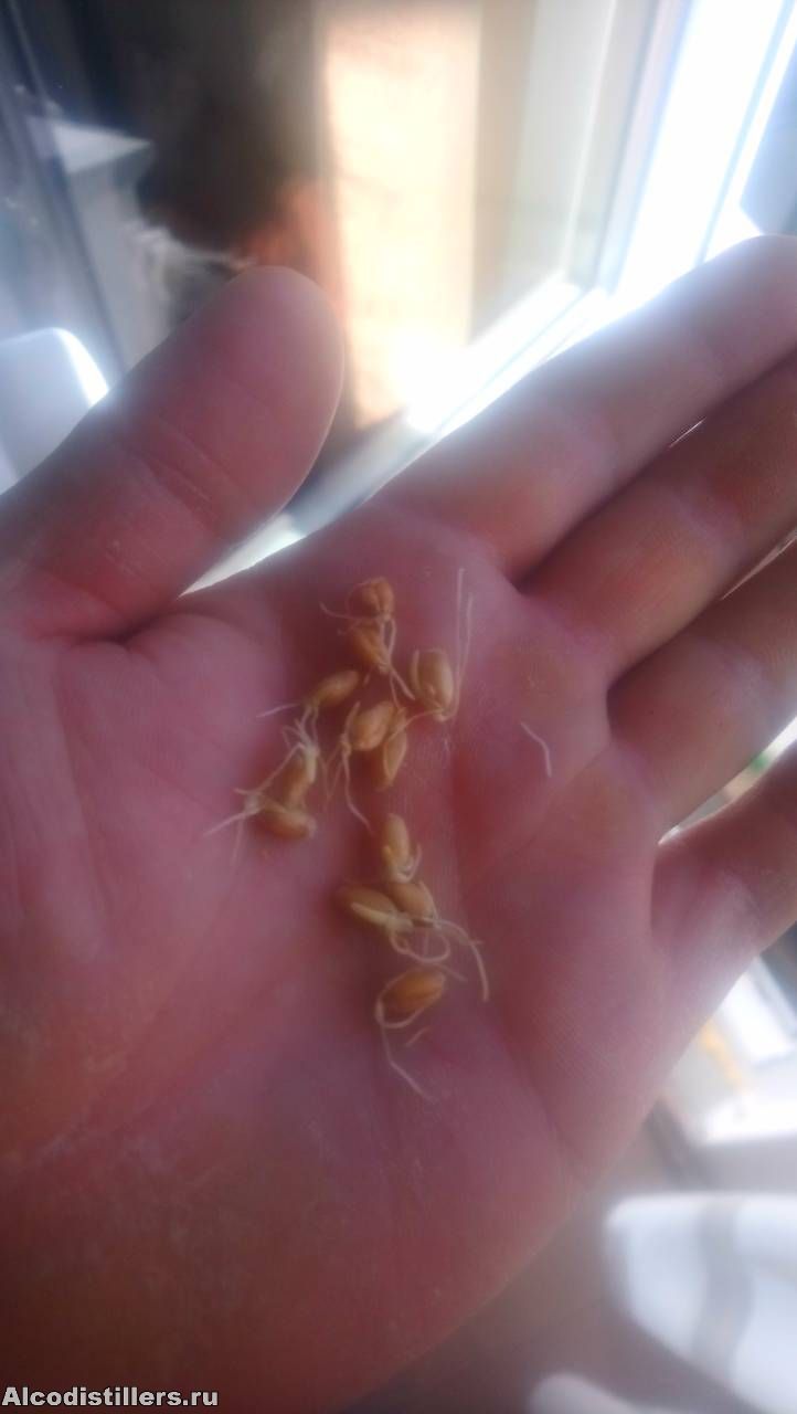

В принципе, если первый заход осахарится хорошо, затру остаток на след. день, обьемы есть. Если получится хороший бурбон, буду рад несказанно.
Пшеница хорошо прорастает, ячмень похуже. Из прочитанного усвоил, что пшеничный солод содержит мало экстракторов, т.е. только себя осахаривает. Если ошибаюсь-поправьте.
На второй день так
Пшеница
Ячмень

503
LatgalecLv ©:
Нормально он осахаривает. И себя и несоложенку.
504
LatgalecLv ©:
Так и должно быть. Пшеница растет чуть быстрее ячменя.
LatgalecLv ©:
Ошибаешься. Нормально осахаривает.

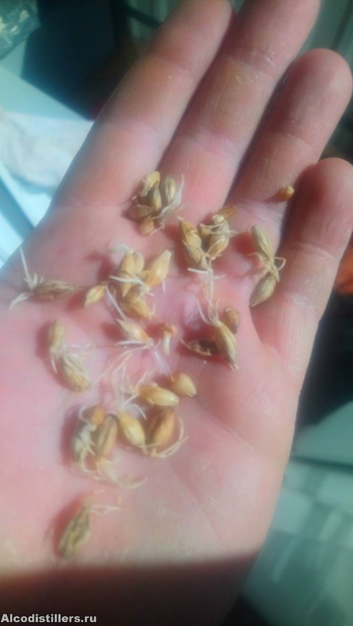

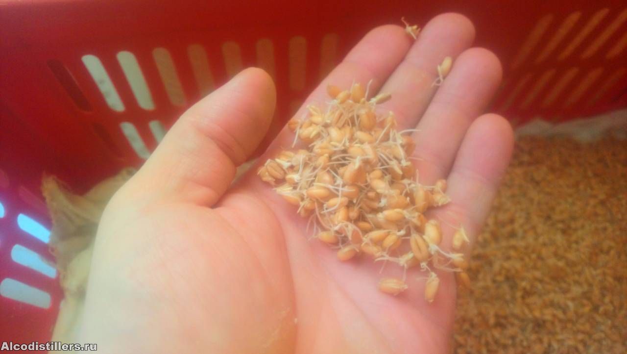

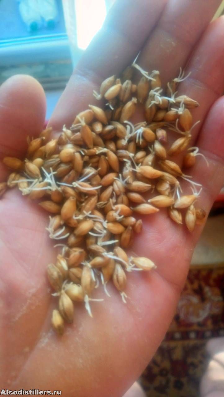

Вот показываю что выросло за 50 часов.
Проливаю зерно немного, по 500 мл воды на оба ящика 2 раза в день и пересыпаю в ведро и опять раскладываю раз в день.
Пшеница почти вся проросла на 1/2-2/3.
У ячменя много корней, а ростков мало и они короткие пока.

LatgalecLv ©:
по 500 мл воды
Чем вызвано, экономишь? Смысл проливки остудить и смыть образовавшуюся бяку
513
LatgalecLv ©:
Я когда зеленый выращивал, то проливал два раза в день прямо душем холодной водой и ворошил все зерно в лотке.
514
LatgalecLv ©:
Так у ячменя весь росток под шкуркой, и если вылез то это уже перерос вроде

Dimyn999 ©:
LatgalecLv, обрати на это внимание.
