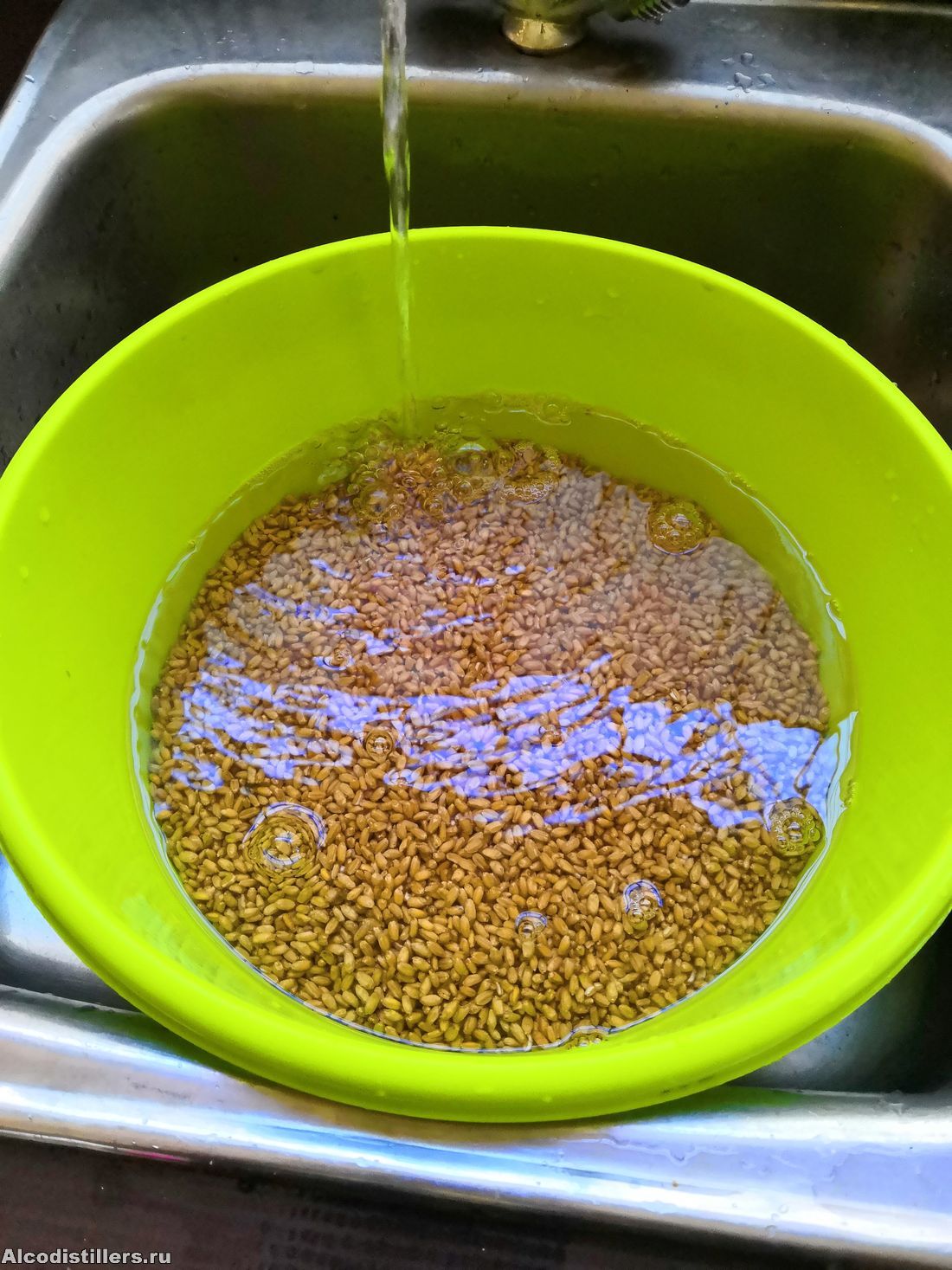

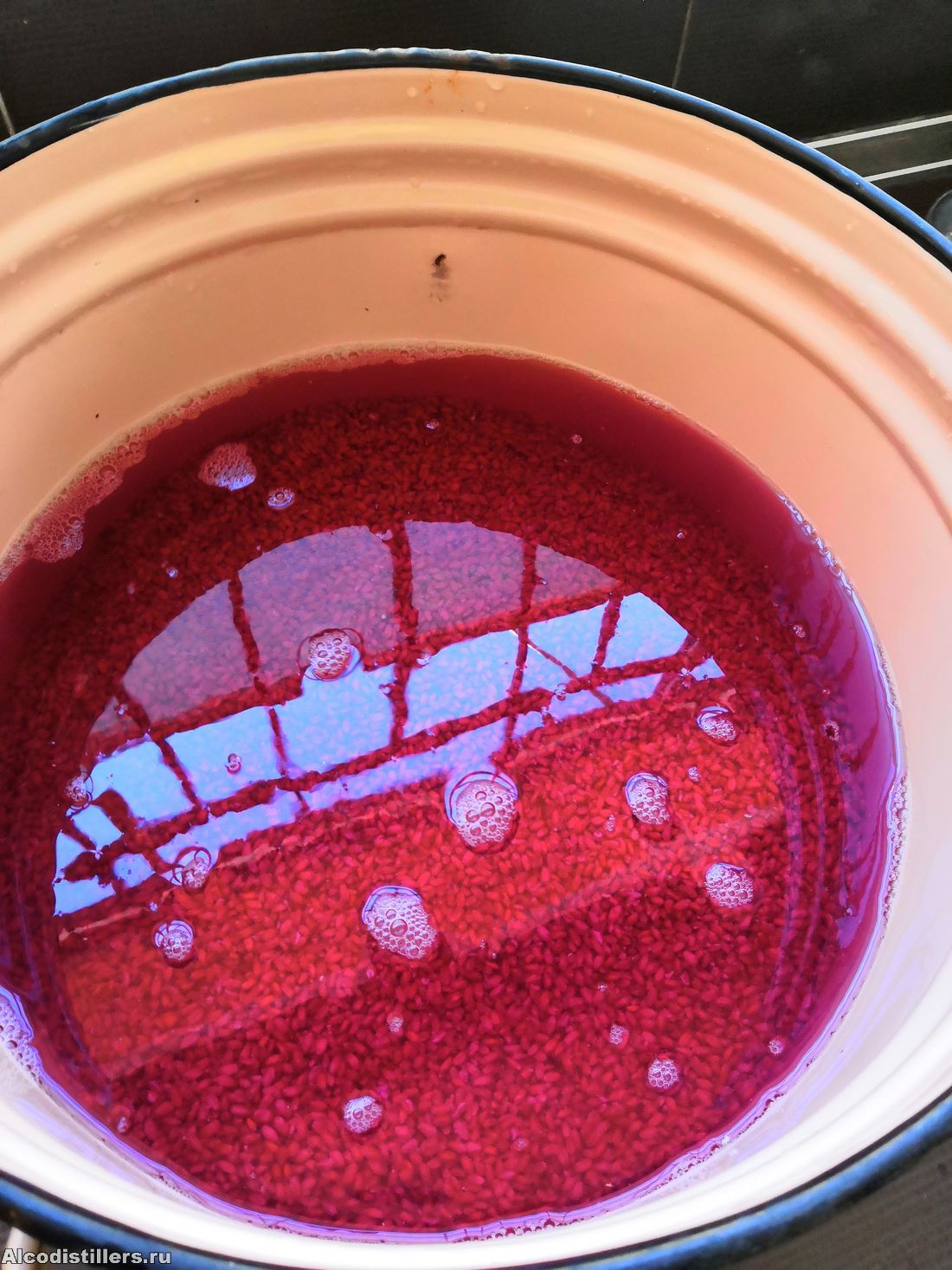

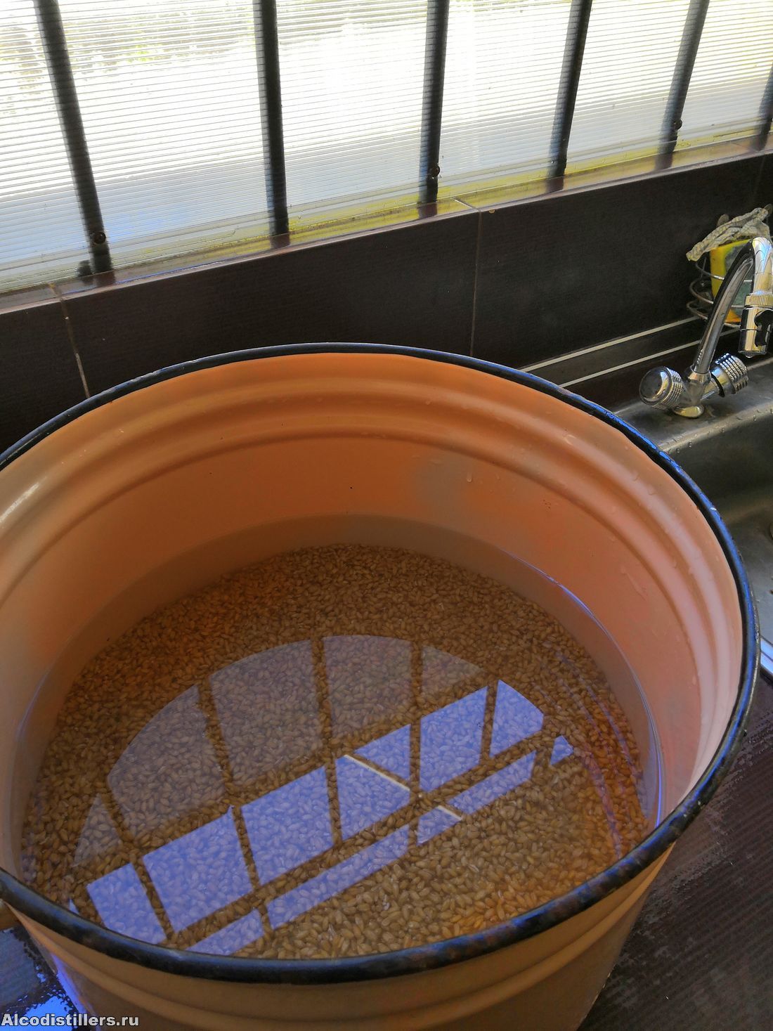

Зерно промыл:
Замочил в марганцовке на 15 минут
Поставил отмачиваться на сутки

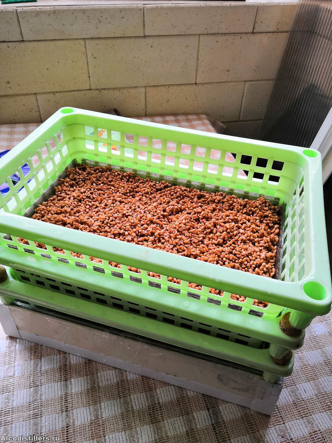

Через сутки разложил в лотки слоем около 4 см

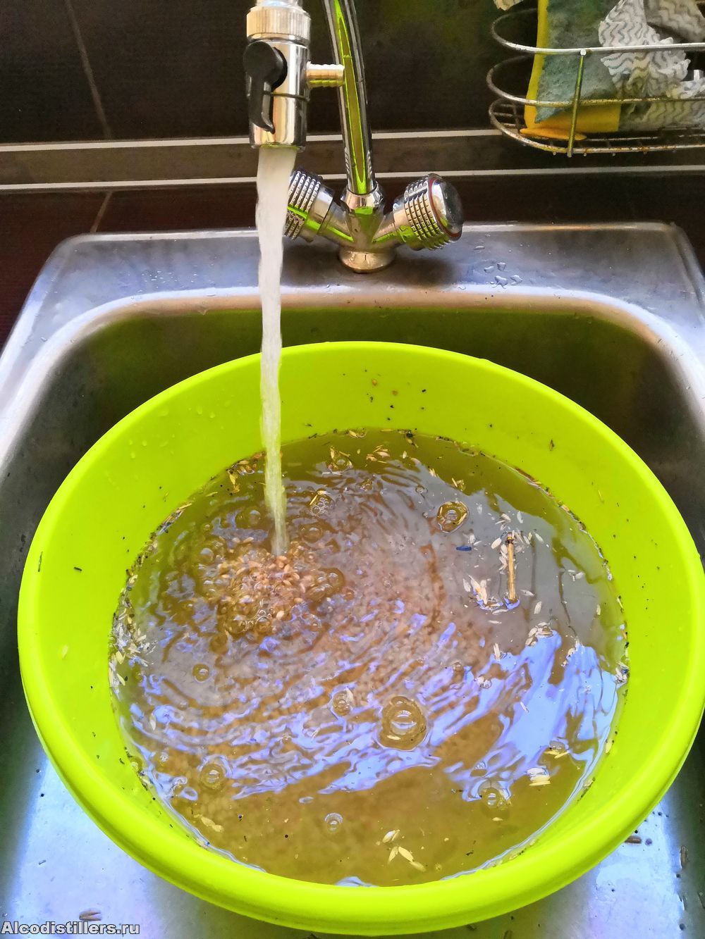

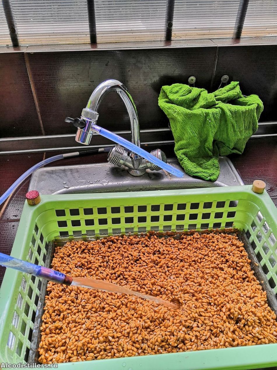

Проращивал в квартире в самом холодном месте - 17-19 гр. Три раза в день ворошил и промывал холодной водой:

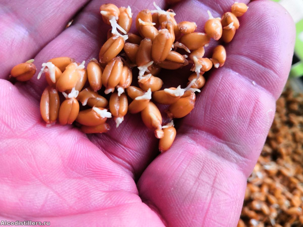

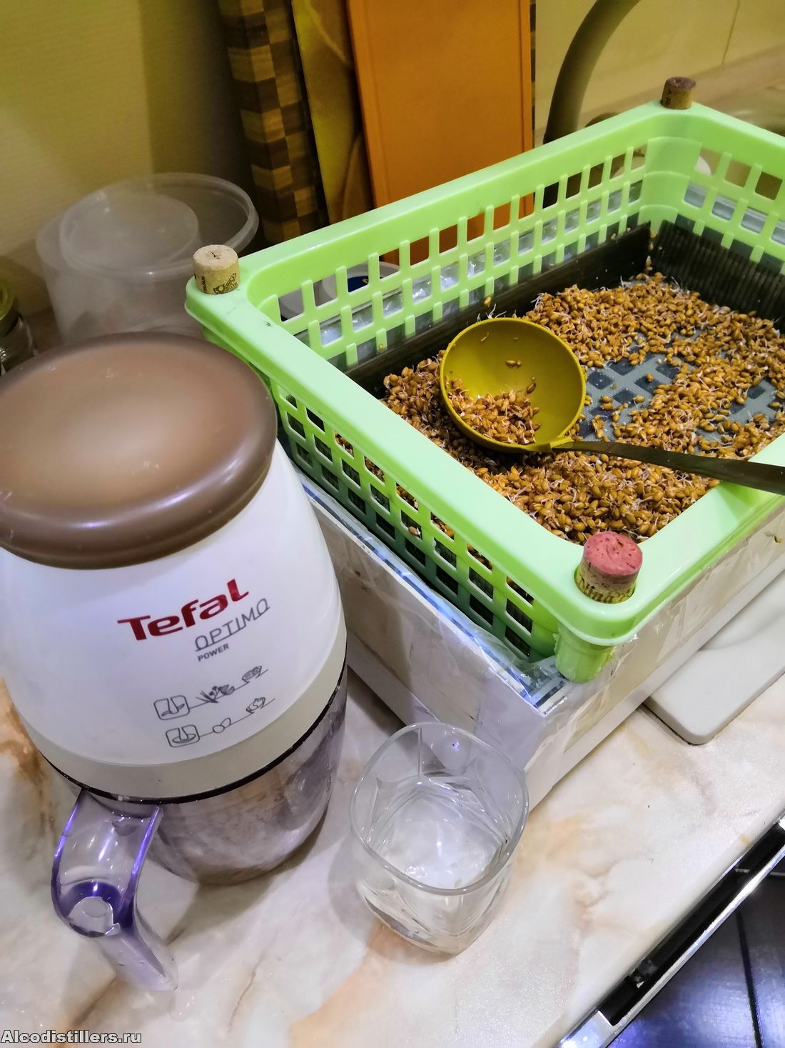

Через сутки проращивания:
В принципе уже достаточно, но дело было после обеда, понимал, что не успею перемолоть до вечера. Оставил до утра, но вынес на холодную летнюю кухню (8-10 градусов).

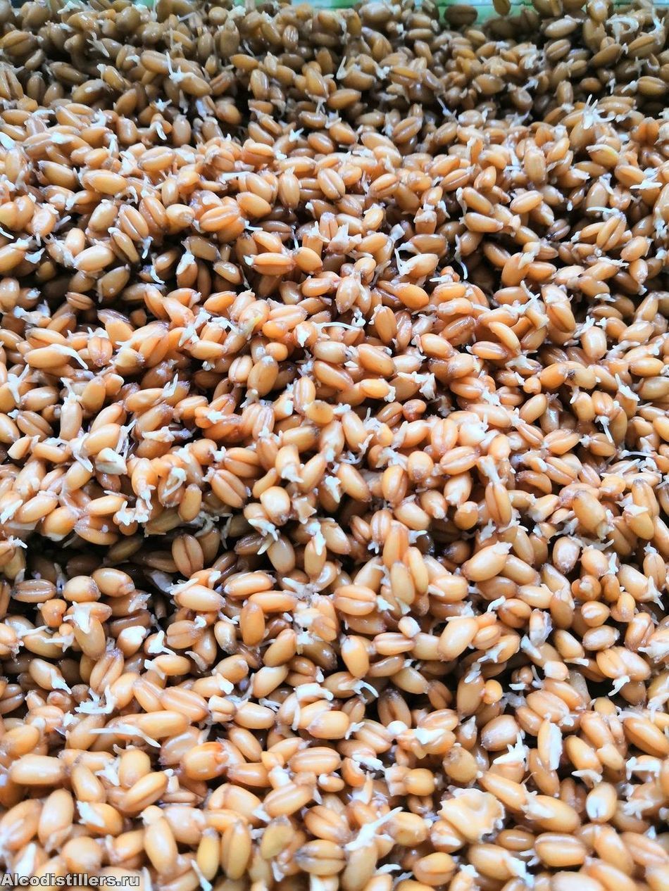

Утром (через 35 часов):
Возможно немного переросла.
Дробление солода
Здесь вы можете позаимствовать у меня только отрицательный опыт. Который тоже является опытом

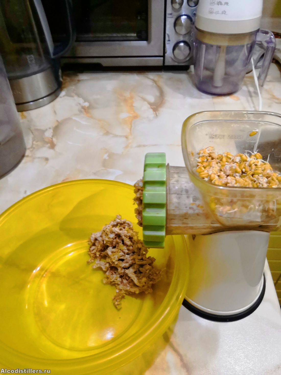

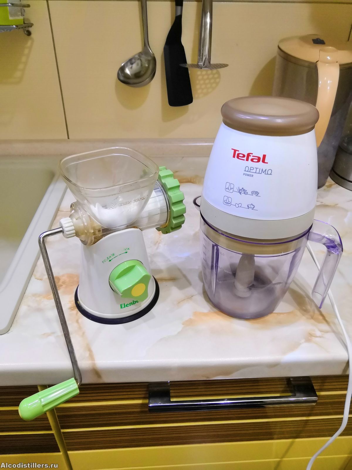

На выбор у меня было два вот таких игрушечных девайса:
Через 10 минут на ручной мясорубке все стало ясно..
Молол на блэндере. Засыпаю порцию в два половника + 1 стакан воды, 1,5 минуты перемалываю, 3-5 минут блэндер отдыхает в морозилке. Таким образом перемолол за 4 часа.

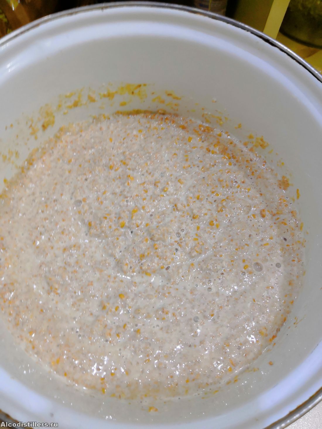

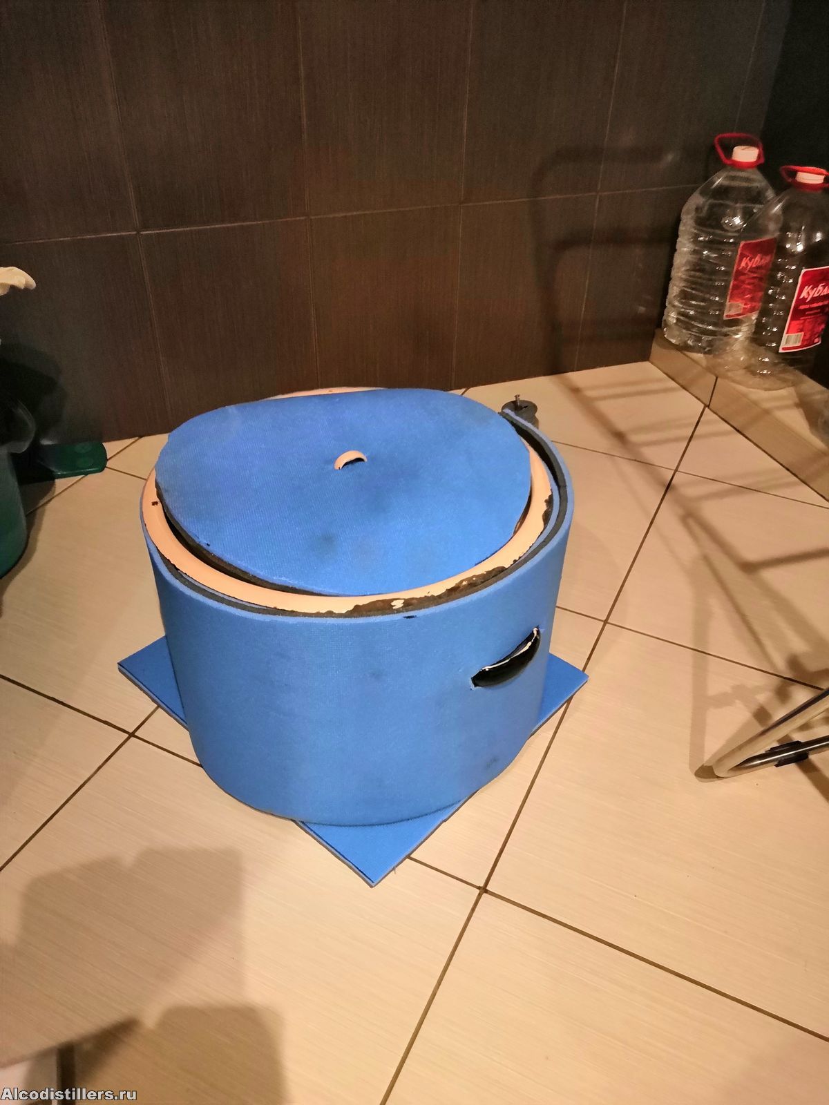

В кастрюлю 28 л, налил 12 л горячей воды из под крана, нагрел до 70 гр. Вылил в воду солод. Температура упала до 50 гр. Постоянно помешивая, нагрел до 64 гр.
Утеплил и убрал на два часа.
Через два часа йодная проба отрицательная, проверил и гущу и жижу. На вкус сладкая. Бытовой сахаромер/виномер показал плотность 10% (это меня немного смутило). Возможно гидромодуль большой, возможно сей прибор показывает температуру на Луне. Видно будет...
Охладил за 1 час до 35 гр и внес дрожжи 80 гр(белорусские спиртовые). Можно и меньше, но они у меня уже 3 месяца при комнатной температуре лежат в открытой пачке.
Охлаждал, постоянно перемешивая и переливая из емкости в емкость. Тоже нелегкий труд ...
