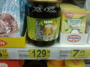

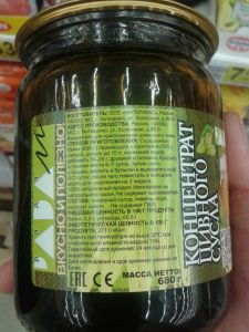

Недавно был в Ашане попался на глаза концентрат , так что всего за 129 рублей можно получить 10 литров пива =)
Дрожжей я так понимаю в комплекте нет. Ну а в целом очень не плохая альтернатива для первого раза сделать пиво.
Хоть пиво из консервы это совсем не то что All-grain. Но первый раз я бы посоветовал варить из экстракта.

Фу фу фу товарищи! Уже становимся на уровень заводов-производителей дешевого пива - экстракт плюс водичка со спиртом! Мне кажется это тупиковый путь!
Re: Приготовление пива в домашних условиях
Ну во первых из экстракта в любом случае будет на много лучше чем из магазина по цене рублей 200 за пол литра. Во вторых провозивщись часов 6-8 (а в первый раз я думаю точно 8) с затиранием-варкой, и потом получить просто брагу, может навсегда отбить желание варить пиво.
