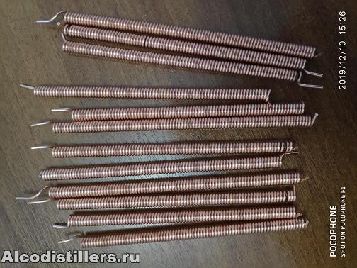

Здравствуйте коллеги! Подскажите пожалуйста можно ли изготовить СПН из медных эл.проводов? Не вредна ли такая медь? Может кто работает на такой.
Точно есть провода из чистой меди и точно есть провода из сплавов, а есть с чистой, но с лаковым покрытием, типа как трансформаторные. Поэтому нужно спрашивать у тех, кто их изготовил, потому что те, кто их продаёт - 99% не знают.

По действующему нынче межгосударственному стандарту токопроводящие жилы могут быть изготовлены из (три варианта) меди, алюминия и алюминиевого сплава.
В электротехнике используется в основном марки меди М1 (М1е). Содержание меди 99,9%. Медная труба - обычно из М2,М3 - 99,7%, 99,5%.
Я использую спиральки из проволоки марки М1.
Вредна ли такая медь? - не знаю, думаю, не вреднее, чем медь царги и дефлегматора.
