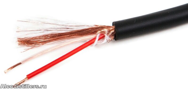

802 (2019-05-28 14:41:35 отредактировано alex5sh)
Danil, микрофонный, две жилы в изоляции, а поверх них экран, как в антенном, и снаружи еще изоляция. На экран землю паяю.
Вот такой
    size: 261.18Кб type: jpg
    size: 37.06Кб type: jpg
803
alex5sh, я у себя в городе микрофонный только по 300 руб/м нашел, толстый такой...
804
Danil, не, этот не толстый, овальный, примерно 3х5мм, в гильзу хорошо входит. 40р. метр, у нас на рынке продается там где пульты и антенны телевизионные.

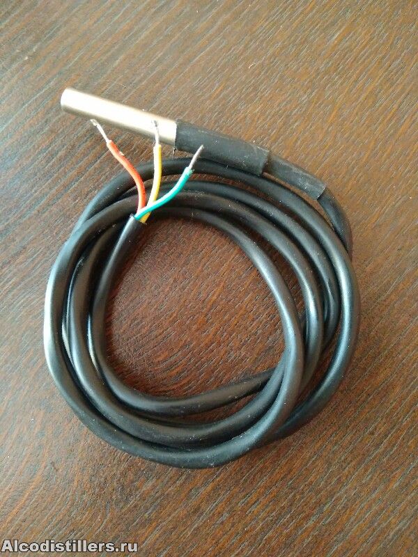

skobelkin ©:
вроде
Вот так "вроде" может быть и всё остальное. Нужно внимательно всё посмотреть и, если провода тоже непонятных цветов, то лучше начать с них.
alex5sh ©:
белый, зеленый и черный. Пришлось расковыривать. Вторые приехали красный, желтый и зеленый, там наугад попал,
Какая жуть. Нужно было этому продавцу, ну если только он не говорил об этом, уши то поотрывать  *RUS*
У меня также, как Данил говорит. И к тому ещё и показывают правильно  *OK*
А вообще про провода и датчики лучше сюда  *EL*  *ELECTRO*
Установка температурного датчика ds18b20 в гильзу своими руками
808 (2019-05-28 18:21:35 отредактировано )
skobelkin ©:
4,8 кОм
А что, есть такой номинал?
Купил, наверное, штук 20-25 датчиков с проводами. Всегда красный - питание. И только один глючный попался. Но выбираю не по цене, а по стажу продавца и отзывам.
809
Да, был неправ, выбирал самые дешевые. К сожалению черно-бело-зеленых не сохранилось, один спалил, второй и третий расковырял и провода заменил. Кстати датчики оказались вполне адекватные. А вот красно-желто-зеленый еще есть.

Урррррррра, зарррррррработало (Матроскин) *DANCE* Всем большое спасибо за помощь. Причина наибанальнейшая - в распиновке китайской питание - желтый, как выше писал, поменяли на красный, все!!! Вчера весь футбол тестил на диване, прога не вылетала. Датчики все годные, ни один не сгорел!!!
