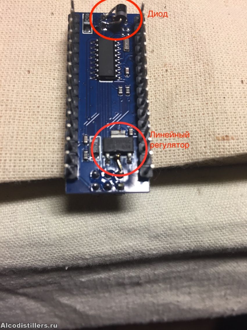

Кстати, на Nano пока пробовал разные компоновки, настройки и пр. спалил:

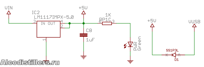

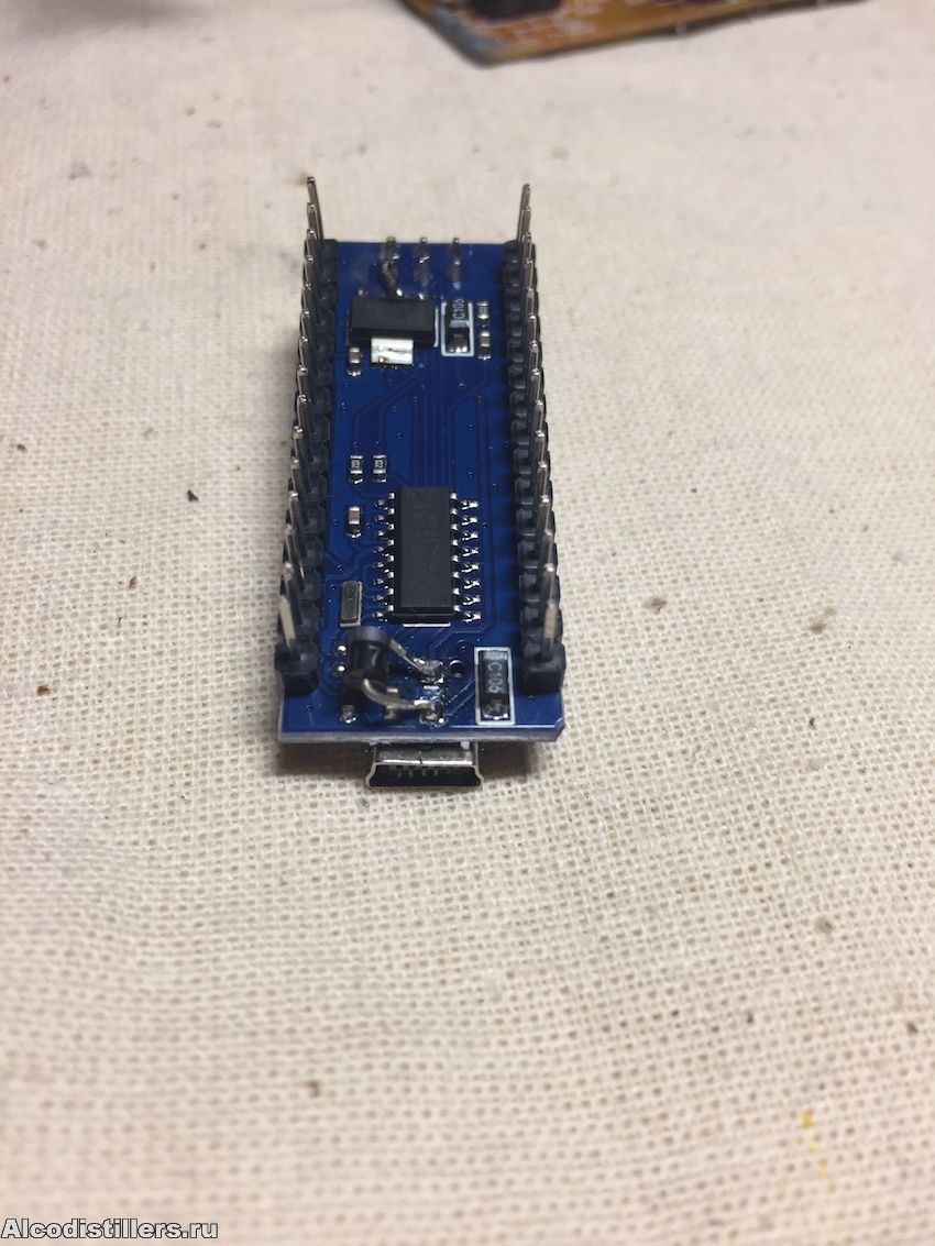

1 раз. При пайке конектора датчика перегрел провода и оплетка оплавилась закоротив + и -. при включении питания (включал по мини USB) пошел дымок с характерным запахом горелого эбонита из под контроллера. Сгорел диод на входе на схеме SS1P3L (см схему). Аккуратно его ножом-лезвием срезал и впаял ноунейм из зарядки от телефона. Получилось дебело, но работает и не греется. Все равно не видно что там с обратной стороны.
2 раз. Устал. Поздно вечером решил запитать Arduino Nano через Vin. На соплях опробовал: все работает, а взял потом да и припаял выход "-" блока питания 7,5 В на шину "+"Nano, а выход "+" как и положено был на Vin Nano. Громкий щелчок и все потухло.. Сгорел линейный регулятор AMS1117-5.0 (мах ток 0.8А) -это у меня был вместо LM1117IMPX-0.5 на схеме. Купил у гад... в чипе и дипе за 20 руб LM1117GS-5.0 (с мах током 1А) и впаял на место сгоревшего. Не очень аккуратно, но заработало и продолжает работать. Кстати, меньше нагревается, хотя и предыдущий то и не сильно грелся. Прошивку при таком палеве не сбросило.
Может кому пригодится, чтоб не ждать новую от китайцев, ведь не платить же упомянутым выше гадам за Nano 640 руб (про оригинал за 2 т руб с чем-то вообще молчу)
Его я тоже разок поджарил, причём практически тем же способом. И так же запаял первый попавшийся под руку.
kvv, с VIN тоже попадал, в теме выше писал и рекомендовал его вообще не использовать... горит питание нафиг... так одна плата меня и валяется трупом, сам чип выгорел...

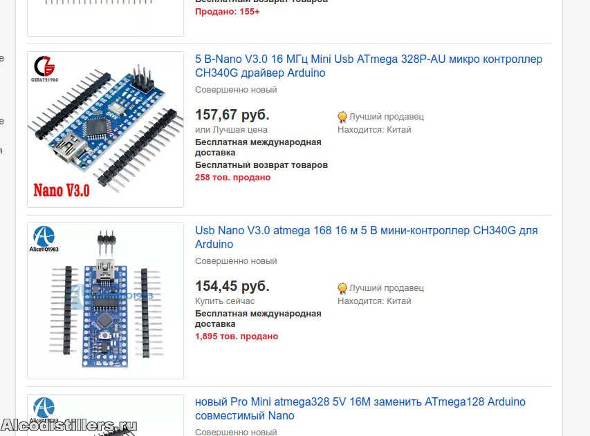

за Nano 640 руб
Да прекрати... 160 рублей... я теперь сразу по 2-3 штуки заказываю, а лоты по 5 еще дешевле.
