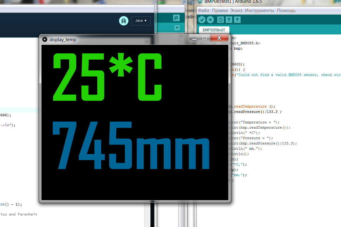

Подцепил на ардуину датчик ВМР 180, теперь и давление показывает.

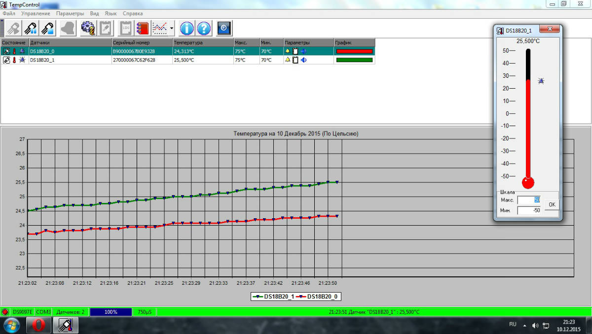

Настройка графика (иконка на морде программы), в левом поле выбрать сенсор, щелкнуть кнопку переноса >> в правое поле... и так далее сколько сенсоров. Потом уже запускать наблюдение.
190
Иван, спасибо за подсказку. Все заработало.

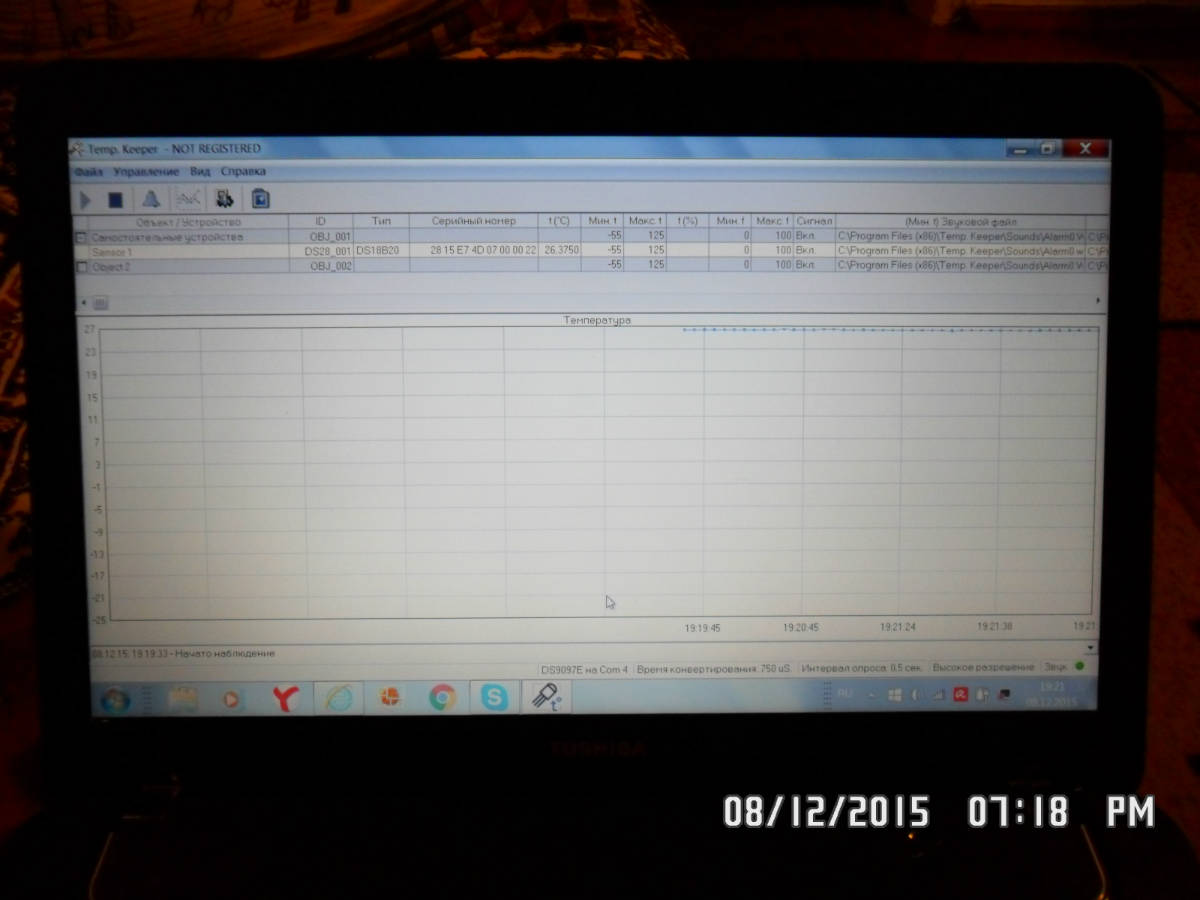

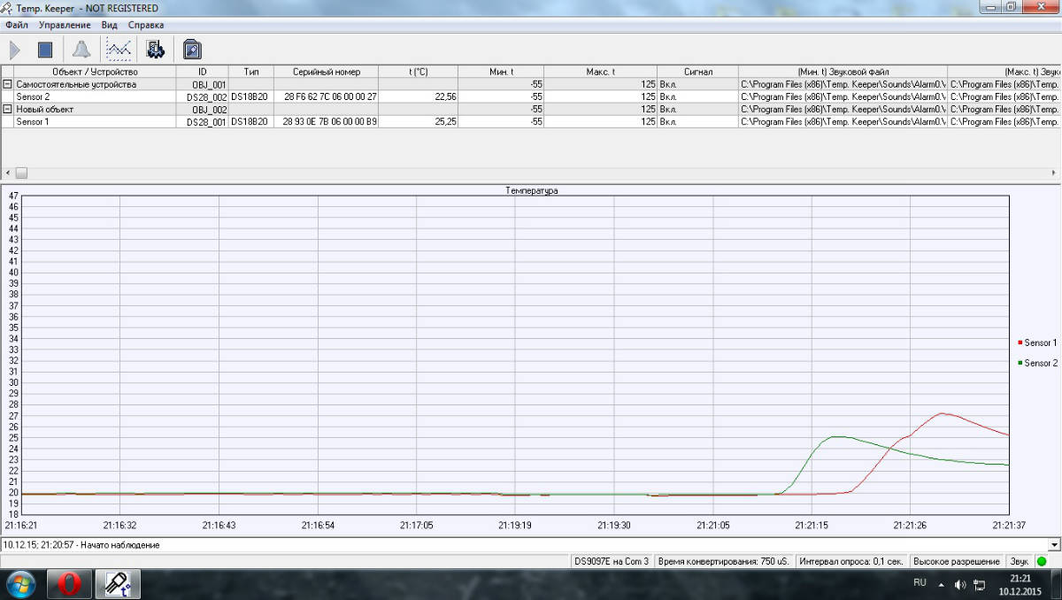

Датчик пока не купил, но вот здесь isens.ru скачал Темп Кипер  Установил Java 6.45, установил Темп Кипер. При запуске - ругнулась на отсутствие порта и датчика, но запустилась. Полазил по настройкам. Вся на русском, до 1 сек можно ставить опрос. В этой не зарегистрированной версии лог не поддерживается, за то видит вроде как два датчика, в том числе ds18b20. На сайте есть и другие полезные ссылки, в том числе можно глянуть дата-шиты.
198

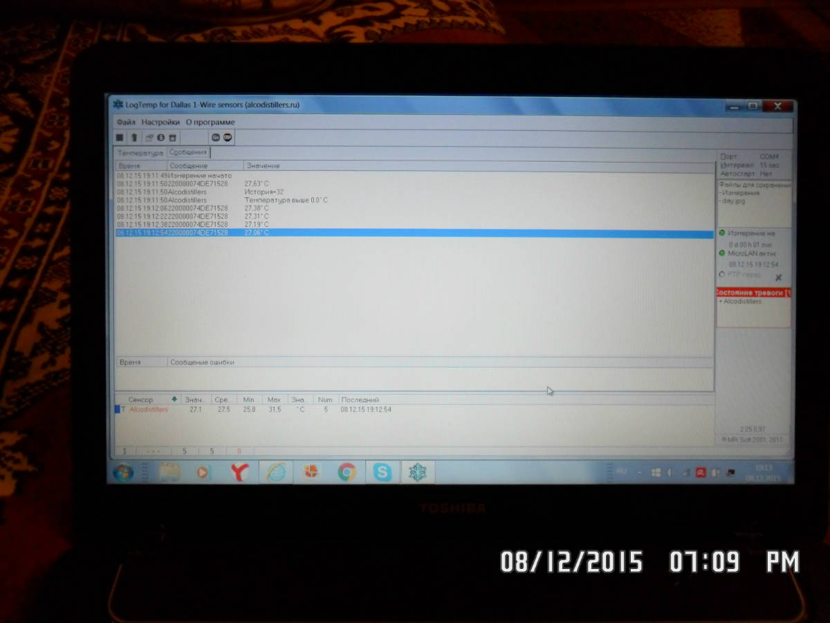

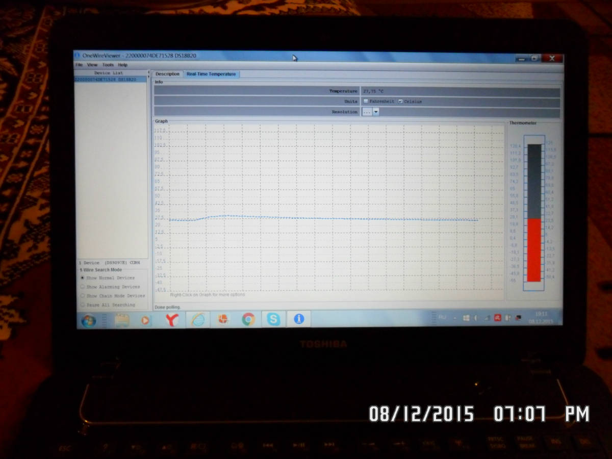

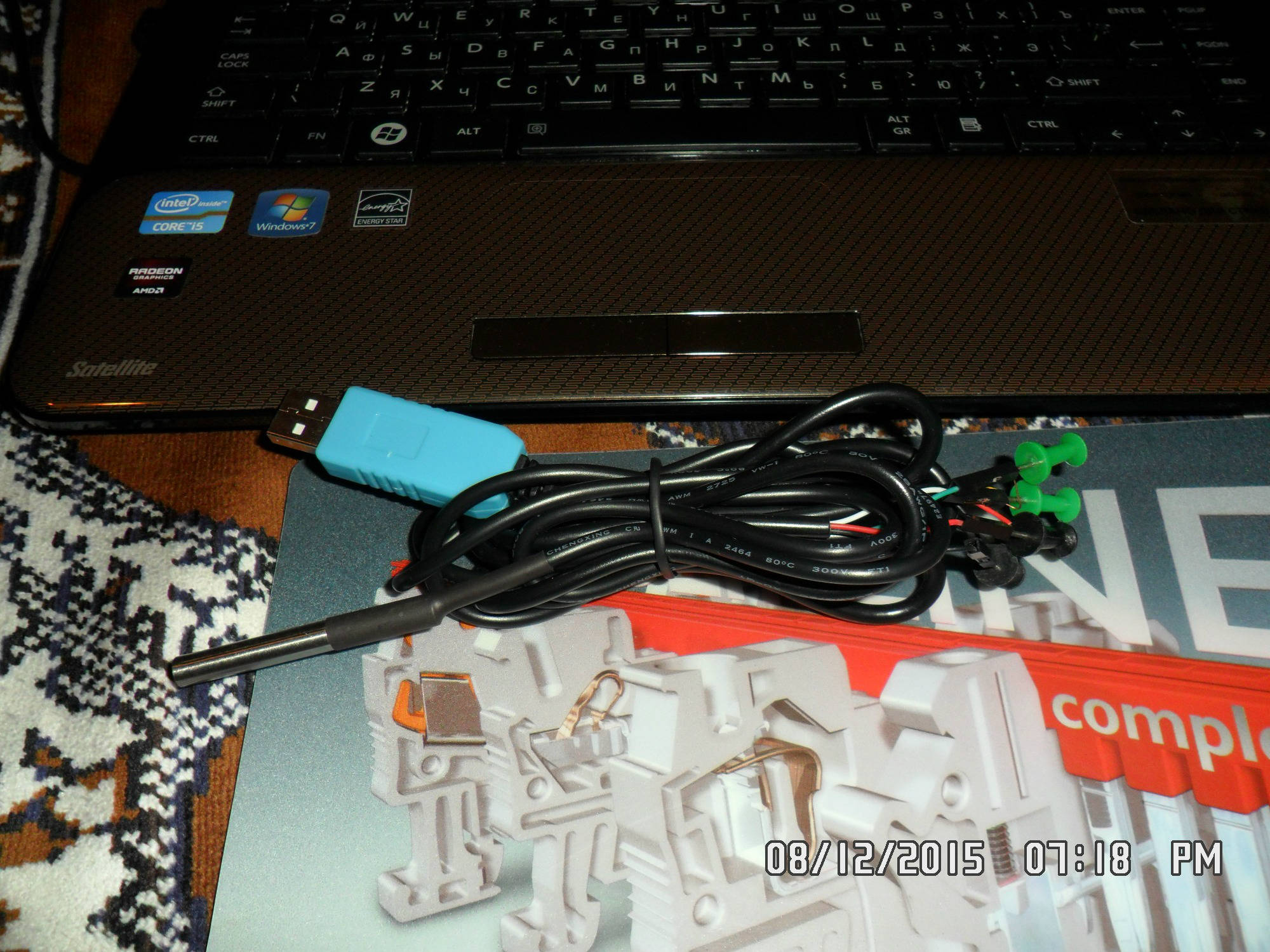

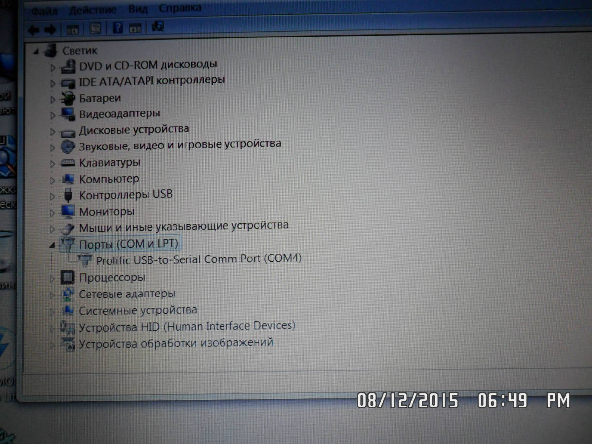

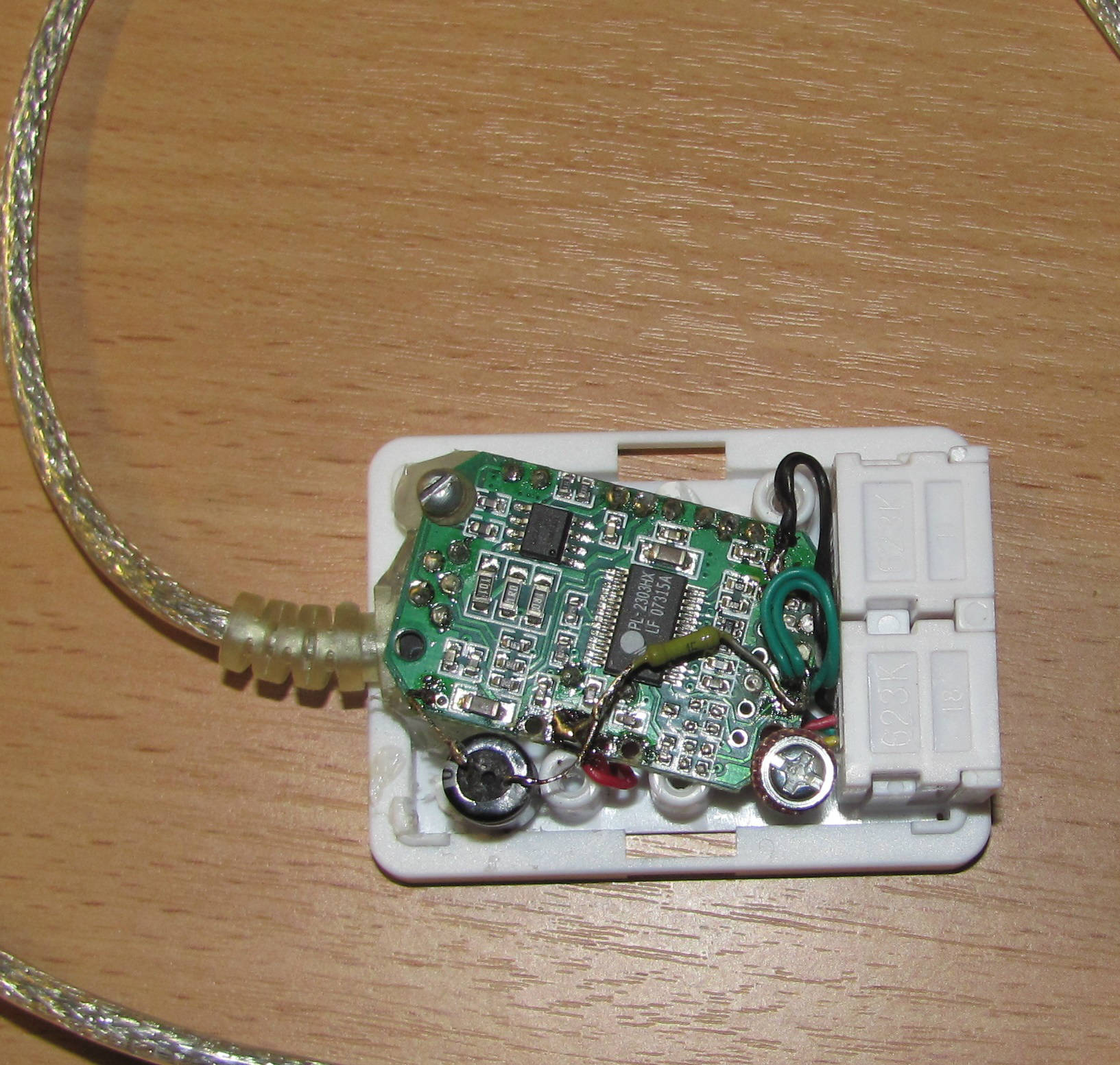

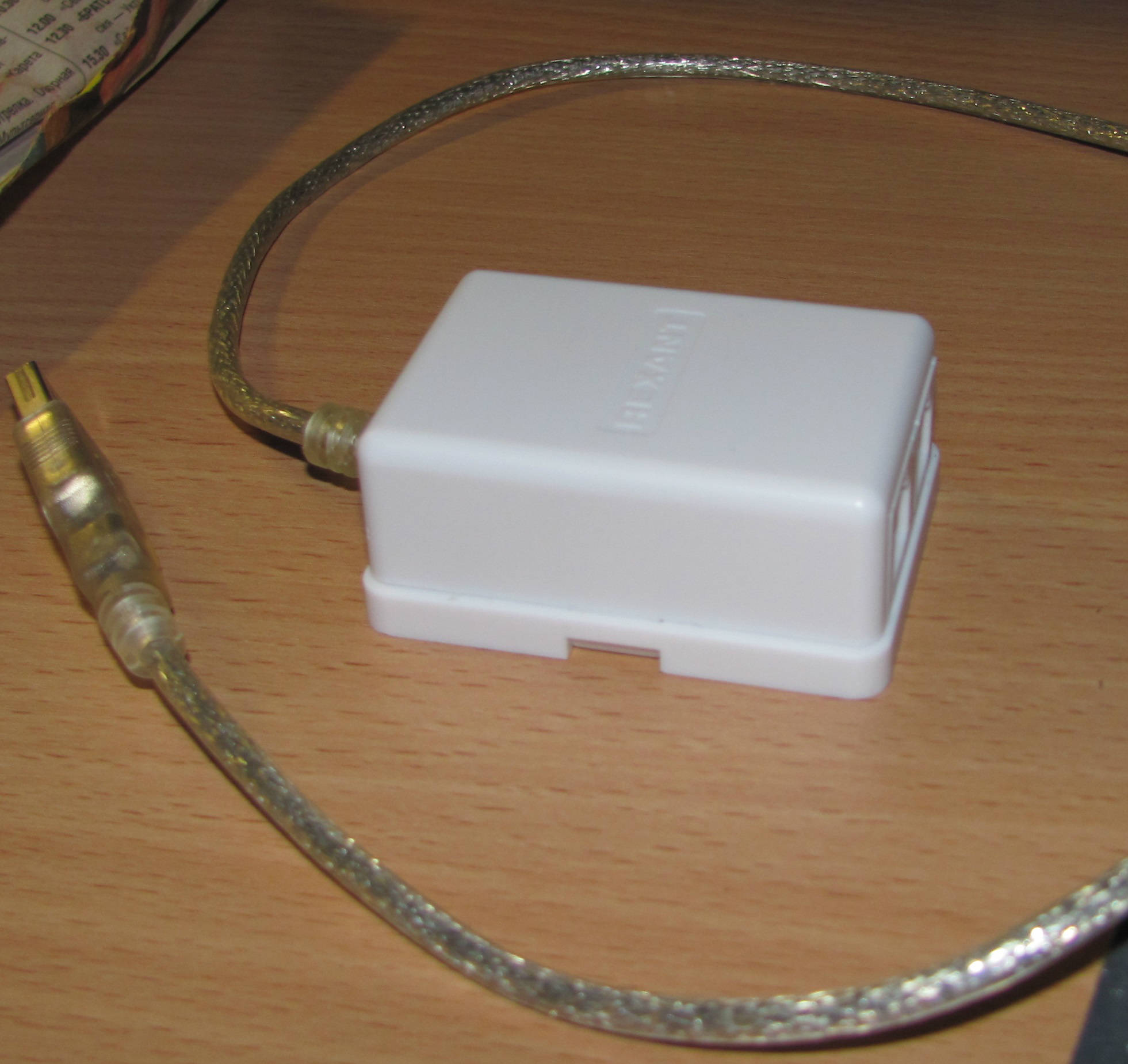

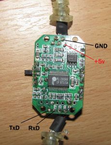

Сделал макетный вариант USB-термометра.
Windows сразу установил драйвер и определил устройство.
Все работает как часы в программах:
- OneWireViewer:
- Log Temp for Dallas:
- Temp. Keeper (к стати, в этой программе можно сделать практически любой интервал опроса – хоть 0,1 сек):
P.S. Резистор 4,7 кОм не устанавливал – работает отлично и без него.

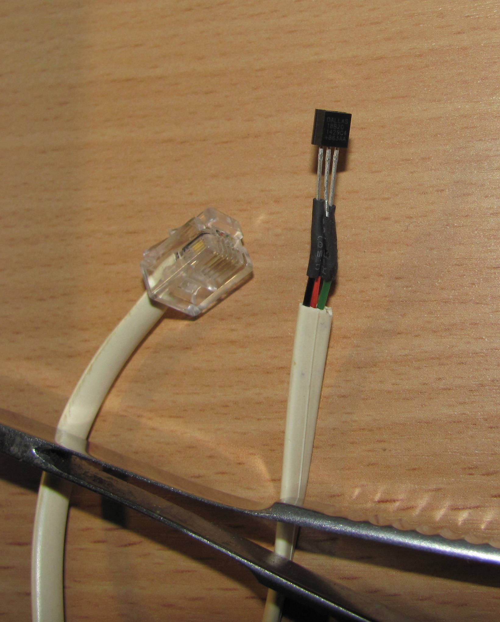

Вставил плату в двойную розетку

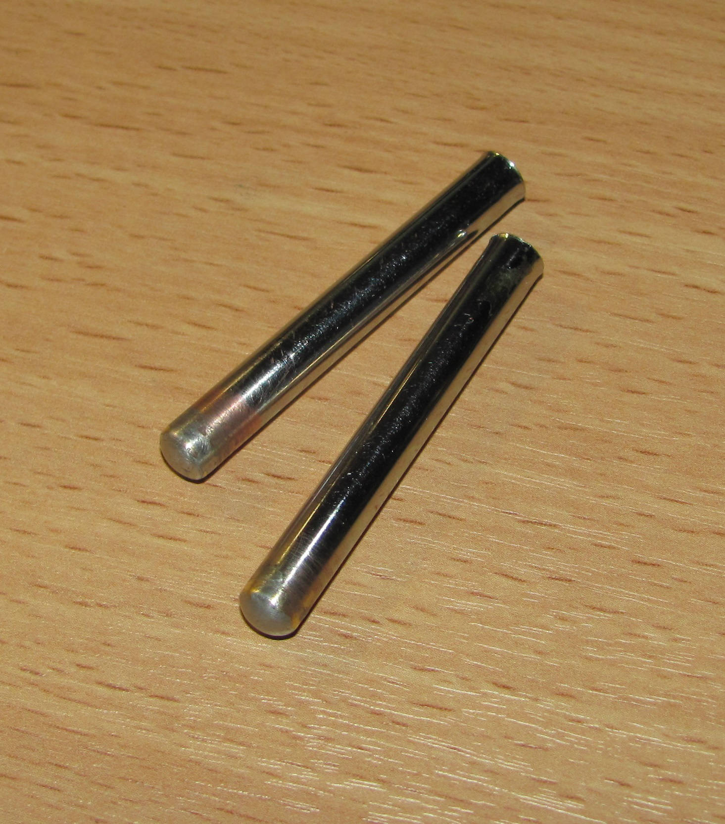

Изготовил трубочки из колена телескопической антенны D=6мм, L=50мм

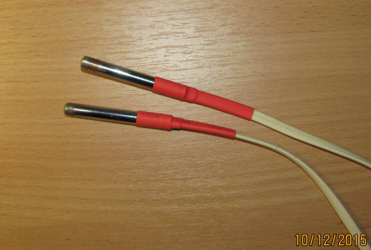

Припаял датчики к телефонке и сверху ещё два слоя общей термоусадки сделал (на фото нет)
Нанёс термопасту АлСил-3 на верхушку датчика и вставил в трубку до упора. Сверху ещё термоусадку.
Получился вполне себе достойный почтикитай  :)
Проверил всё работает как часы. Ивану - респект за идею!

Николай (Фортуна), кондей сам подпаял или просто с платы вынес?
