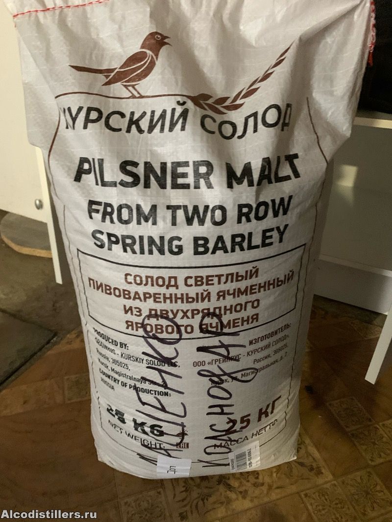

Добрый день всем!
Подойдёт такой солод для осахаривания , нигде не нашёл на мешке надпись ферментированный или нет.
    size: 234.68Кб type: jpeg

А покупался для каких целей?
Судя по вопросу, вы никогда не имели дело с зерном.
Если коротко, то пойдет.
Опыта нет , точнее мало ещё, новичок я,  один раз делал односолодовый , для этого и купил , сейчас в бочке на выдержке, а сейчас захотел кукурузу осахарить этим солодом , поэтому и задал вопрос . Соотношение для осахаривания 1кг солод + 4 кг куки ?
Просто в теме по ферментам вычитал, что для осахаривания нужен не ферментированный солод .

TaurusR ©:
Хороший солод, им пользуюсь. Осахаривай при Т 64-65 1,5-2 часа.
TaurusR ©:
Нормально думаю, я 25-30% солода кладу.
Не забудь грамм 100 солода с кукой для разжижения положить.

TaurusR ©:
Это что б удобнее перемешивать при запаривании ?
Да. Будет не такая густая. Только засыпь сыпь при Т не более 62гр, чтобы ферменты успели поработать, а потом уже вари.

TaurusR ©:
Пока вода нагревается в районе 50*С вношу кукурузу+100гр солода, довожу до температуры 62*С , вношу солод и оставляю на пару часов осахариваться , а потом развариваю. Всё правильно?
Нет....  два варианта разваривания
1 Вода закипела - добавляй кукурузу и крути ее кипящую минут 15...
2 Вода градусов там сколько хочешь, кукуруза и при постоянном помешивании надо довести до кипения и разварить...
   Короче, прежде чем осахаривать, надо разварить кукурузу... то есть реально кипятить и мешать постоянно. Чтобы было легче это делать, тебе Веня,  предложил добавить граммов 100 солода на затор, будет проще перемешивать.  После того как разваришь, остужаешь примерно до 70-72С в зависимости от объемов и добавляешь солод на осахаривание чтобы попасть в диапазон 62-64...  Если промахнешься и будет холодней, то подогреешь, если горячей, то чуть холодной плесни...   Ну и потом осахариваешь...  Рекомендую первый вариант разваривания - он быстрей и не пригоришь....   мешать можно миксером для краски, это насадка для электродрели...
TaurusR ©:
Кукуруза довольно плохо разваривается, зерна крахмала набухают долго, ее необходимо прежде всего обработать температурой, тобишь отдельно от солода довести до кипения, после чего остудить до 40-45 градусов и только потом уже добавлять солод.
Можно не до 40-45, а потом разогревать, а сразу ближе к мальтозной паузе.... это хороший солод, он в диапазоне 62-65 нормально сразу осахаривает...  И сбраживать на бурбон рекомендую со всей дробиной, перед дистилляцией она легко откидывается через сито...
