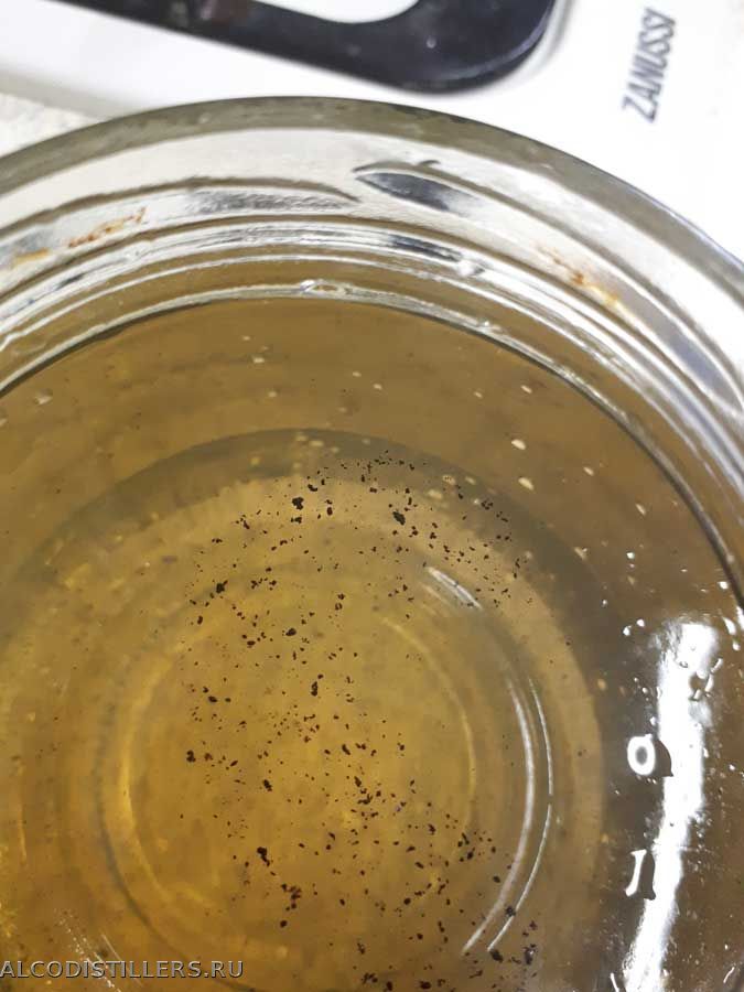

Коллеги, я в недоумении. Парогенератором гнал кукурузную брагу, под конец пошла какая-то сажа.
И чего на пару может гореть?  o_O
В кубе никаких нагаров нет
Воды в генераторе 3,5л осталось.

Gerundey, это не сажа скорее всего. Попробуй ее пальцами растереть, если она скользко-жирная, а на вкус- мыл, то это ЖК и тяжелые эфиры, в низкоспиртуозной жидкости не растворяются.
Или налет с медяхи, у меня очень похожий на куске медной шины, которая в кубе плавает, и в самой нижней части медной насадки. Он черный, и хрупкий, лимонкой не растворяется, только механически.
319 (2018-12-15 22:12:12 отредактировано )
Re: Бурбон в домашних условиях Рецепт Американского виски
Artem.SHitov, Растер пальцами, стала коричневой, типа искусственный загар. Вроде как жирная, без мыла не отмывается. На вкус не рискнул пробовать  :!
Блин никогда бы не подумал, что ЖК черные.
и хрупкий
Не, эта мягкая.

Резинки нигде не было?  :rolleyes:
