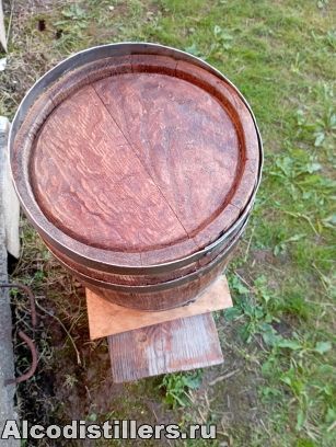

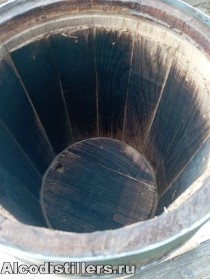

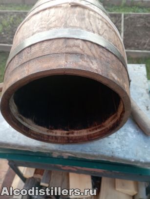

Тут вот какое дело...Есть у меня бочка,самая первая,маленькая-10 литров. Бочке примерно 6-7 лет,4 заливки. Последний слив меня разочаровал в плане слитого объема. За 1 год и 3 месяца в итоге 6 литров. В общем течет бочка и видно где. Решил посмотреть что там,подремонтировать может.. В общем снял обруч(крайний),посмотрел - без разбора ничего не сделать. Решил просто переверну бочку. Но обруч обратно не надеть,ну никак. 3 месяца сушил - бесполезно. пробовал и с сеточкой заколачивать и с песком по совету.Нет,ни как. В общем разобрал бочку,ободрал,зашкурил,обжег. Место посадки обруча ободрал. То же самое - 3 обруча нормально сели,последний ну никак. Может утор подшлифовать или дальше сушить? Бочка как не странно вкусная,ещё бы послужила.

Olle, на фото у тебя обруч перекошен, попробуй ровно его поставить и по кругу раномерно набивать без перекоса.
Обруч имеет форму усеченного конуса, может его перевернуть?

Olle ©:
последний ну никак
А ты пробовал его как нибудь зафиксировать с противоположной стороны по которой осаживаешь?
Попробую обрисовать процесс:
Положил обруч ровно на бочку, с одной стороны прижал крепко ногой с противоположной кувалдометром осаживаешь и так по кругу.
Я так насаживал уторный, который садиться не хотел после прокладки нового рогоза в утор.
139
Re: Ремонт бочки
Так он сейчас вообще не надевается.
Веня ©:
Так точно и делал. Ни в какую. А ещё переворачивал на фанеру ,вниз обручем,сверху доска пятидесятка. Бил кувалдометром,прыгал сам сверху. Бесполезно. Если снова разобрать и поуглубить пазы,потечет?
140
Re: Ремонт бочки
Olle ©:
поуглубить пазы
Проще будет донце подуменьшить.
А без донца обруч одевается?
