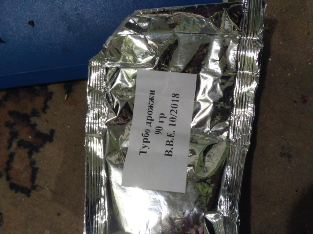

Возвращаясь к первой теме в ветке. Точнее к белорусским спиртовым дрожжам сфотографированным там, а не к хмельным. Какой оптимальный pH для их работы и при каком минимальном они перестают работать? Есть какая-либо информация? ичныек наблюдения? Наткнулся на спонтанную остановку брожения при оптимальной температуре (около 30С). Иногда солод набродит 270-280 мл/кг, а сегодня вот с трудом достиг 120 мл/кг.
И еще вопрос по этим дрожжам. Они неторопливые или у меня что-то не так? Солод сбраживают не за 72 часа (как пишут), а за 4-5 суток, до недели иногда.
