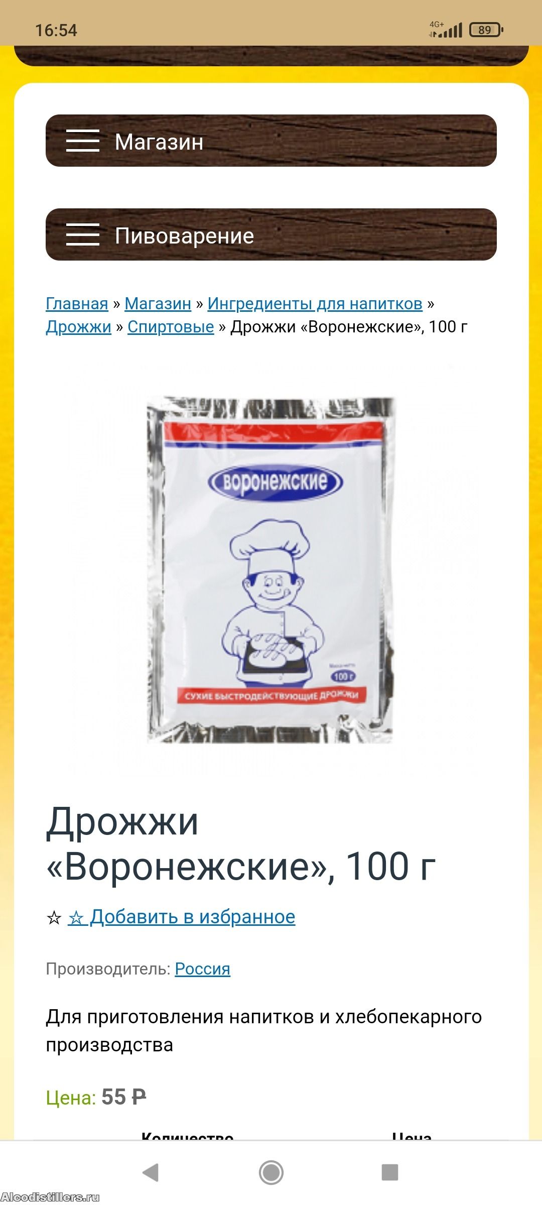

В холодильнике искал? Просто прессованные рядом с сафами лежать не будут, им там жарко.
Ну конечно, я в курсе, что такое прессованные дрожжи в алкошопах, вот только как на картинке выше, это видимо обычные сухие как и белорусские.

Я там и беру, только у прессованных срок годности в тепле всего ничего, если мне память не изменяет, короче забродят пока приедут
Такие?
Вроде другая упаковка была и я по 1000г брал.
Да, это не те. Это сухие.
