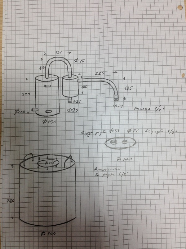

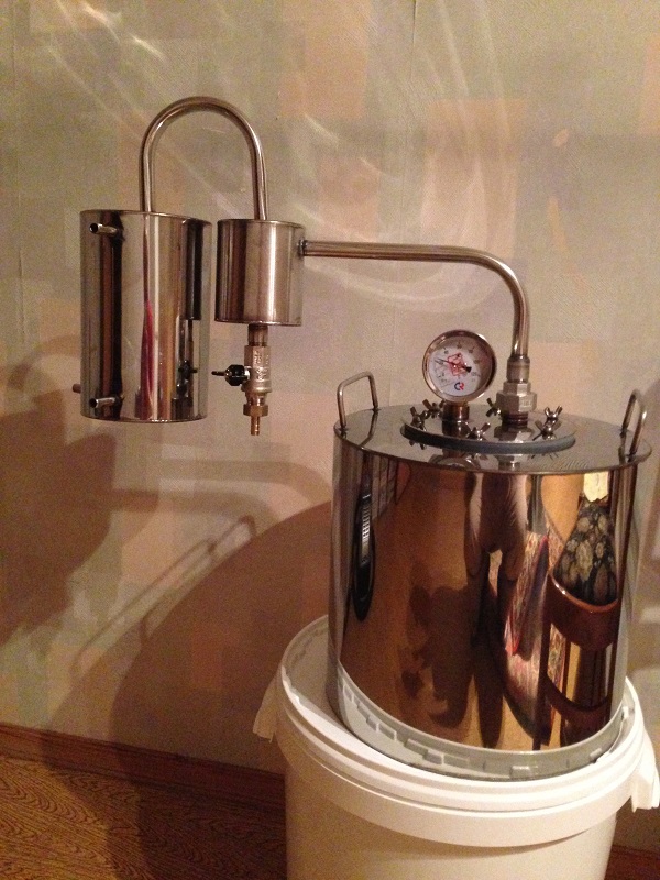

Аппарат пока такой:

Привет.. Это обычный дистиллятор Как выбрать самогонный аппарат и с чего начать  если он откручивается от крышки куба, ничего переделывать не нужно.. Дистиллятор остается дистиллятором для быстрого погона бражки на СС.  А вот сделать к этому кубу нормальный аппарат стоит... Тоесть он будет прикручиваться-откручиваться к крышке.
Какой диаметр у отверстия в крышке?  то куда все трубки прикручены.. (26 и 33? одно под термометр второе под холодильник с сухопарником?)
Да, диаметром 26 с внутренней резьбой на 1/2 - это под термометр.
А наружним диаметром 33 - под холодильник / сухопарник. На него накручивается гайка-американка с внутренней резьбой на 1/2
Вот думаю, не маловата ли она для постройки нормального аппарата?

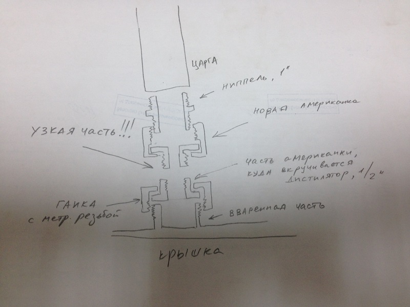

Я думаю так сделать: в 35 медную трубу запаять дюймовую муфту
Комплектующие
И с помощью такой муфты соединить куб и колонну:
Продолжение тут Стабильная ректификационная колонна

vcherkun, правильно я Вас понял?
Re: Как переделать самогонный аппарат или дистилятор и РК в одном кубе
Можно и так :)
Основное, что меня пугает в таком соединении - это зауженная до 1/2 " часть царги ...

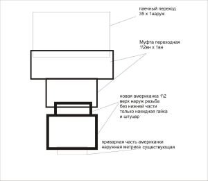

Вот нарисовал на скорую руку.
Покупаете американку 1\2 накручиваете себе на куб, потом муфту переход 1\2 внутр на 1 внутр, потом паечный переход 35х1наруж.
Заодно и переходная муфта будет удерживать насадку в трубе.
Все на ФУМ садите.
