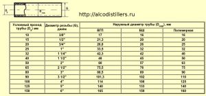

Тема: Таблица пересчета диаметров медных труб с дюймов в миллиметры
Стандартов по медным трубам "черт ногу сломит" ... Табличка с самым распространенным стандартом реализуемых в России.
Чуть позже тема будет отредактированна
Картинка со средними ценами на середину лета 2014 год.

Так 42Х1,5 это на дюймы 1+1/4   померять штангеном если есть сомнения.

Смотрю таблицу в первом посте,... самое близкое значение к моей 42 мм трубе - это 1 5/8" , т.е 41.27мм.
Такие трубы и тройники есть в магазине, но этот диаметр меньше, чем мой.
Критично или нет?

Аркадий, путанка из-за дебильных стандартов в разных странах.
У водопроводной как правило условный проход считают, где размеры есть наружный и уп. У пластика свои параметры, у меди свои....  А у нас все проще, мы меряем наружный диаметр и не паримся :)
Но надо будет заняться и сделать готовую таблицу для всех труб, чтоб не путаться.
