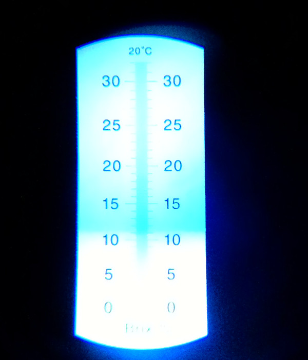

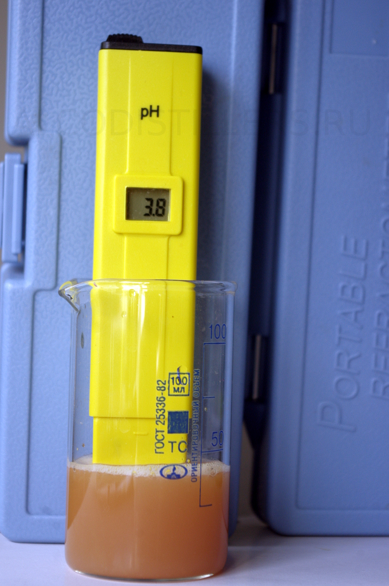

Вот..
Через глазок телефона

132 (2016-08-25 14:11:37 отредактировано al)
Re: Кальвадос рецепт
Lemon, получилось что-то около 12 Брикс. Значит в 10 литрах сока примерно 1,2 кг сахара (фруктозы). На выходе это получится, с учетом потерь, голов, хвостов не больше 600-800 мл абсолютного спирта. Это очень грубые прикидки. Если такой выход устраивает, то можно не добавлять. Вкус будет более чистым. Если хочется больше, то можно добавить сахар и довести его до 18-20 Брикс, больше винные дрожжи не вытянут.

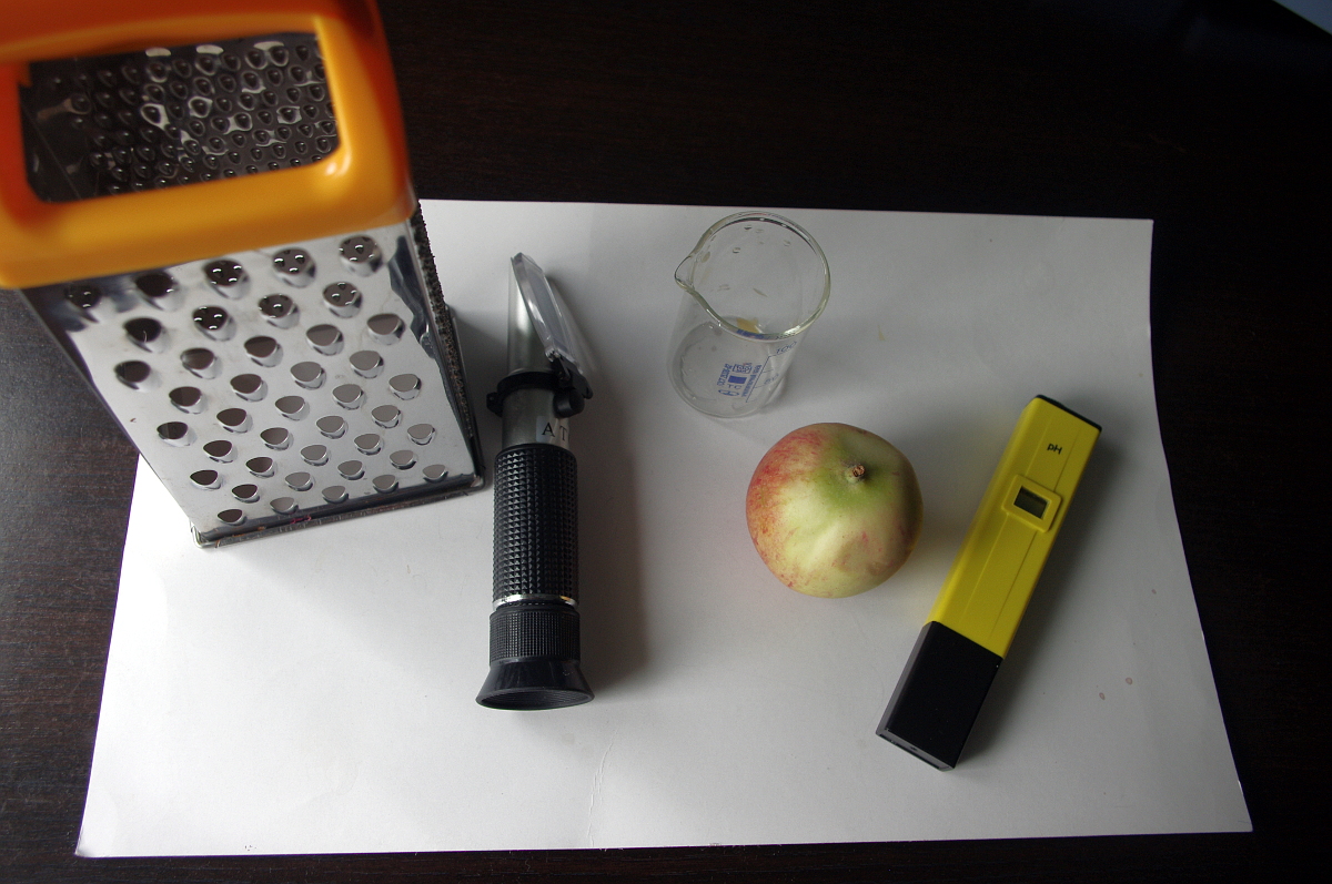

139
Lemon ©:
p.s. Раз уж зашла речь про рефрактометр - такой брать?
И pH-метр - такой?
Так это прямо как фото выше :) Можно брать. Ещё TDS-метра не хватает для полного счастья :).
