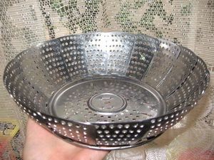

197 (2016-09-08 15:56:06 отредактировано _Михалыч)
Re: Кальвадос рецепт
nagdan ©:
Не совсем понял... Гущу отжимать надо или прямо с мешком в дистиллятор?
В мешке в дистиллятор - или подвесить, или, если есть, то на дно бака подставочку и на нее мешкок. Главное, чтобы мешок прямо на дне НЕ лежал. Я планирую попробовать использовать раскладную пароварку, около года назад купил в Ашане - просто понравилась, хотя на тот момент и не нужна была.

_Михалыч ©:
в 12см горловину не лезет, проверял.
200 (2016-09-08 16:48:48 отредактировано _Михалыч)
Piper ©:
Блин.... Надо померить - так то я ее ставил в ковшик 14 см и боковые лепестки были далеко не вертикально, т.е. чисто навскидку диаметр в сложенном состоянии 100-105 мм. У меня горловина у куба 115. Если не влезет, то наверное мешок в куб пихать не буду, после отжима проварю в кастрюле с небольшим количеством воды и еще раз отожму.
