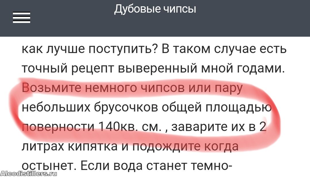

Взято отсюда:
https://alcodistillers.ru/oakchips.html
Читай внимательно, соблюдай пропорцию вода/дуб, соотноси сечения, делай поправки на разницу.
Ты в 5литров сколько засыпаешь дуба?

Я всё делал по этой же статье. Первая порция - как и написано, 140 кв см деревяшек на 5 литров воды. Проверил, получил чёрный чай. Далее брусков наколол наверное литра на 2 и начал уже варить циклами. Сначала 6 литров воды делал, теперь уже 9 лью. Да всё норм, выварю я её, я настойчивый.

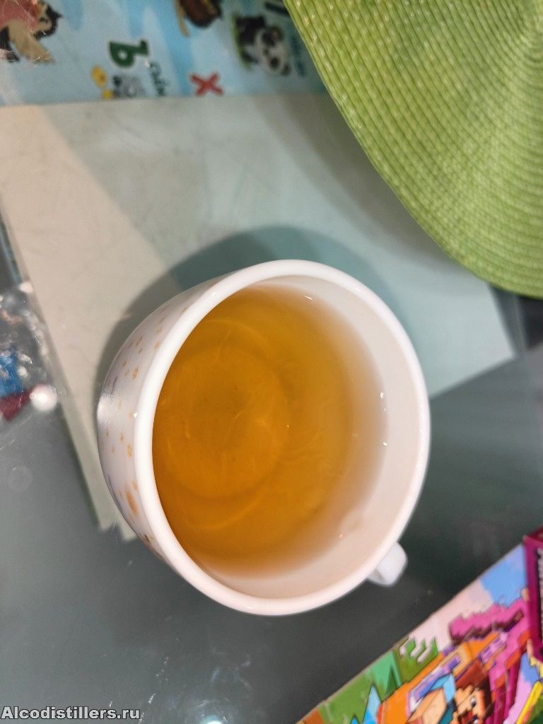

Не, вообще не спешу. Брусочки же в любом случае дадут ровно цвет самого отвара, а он пока цвета крепкого чая.....
Хотя.... Вот вроде оно? Я жду как раз желтый янтарный цвет отвара.
Вот! Может хватит уже?

Олеган, вроде хватит.

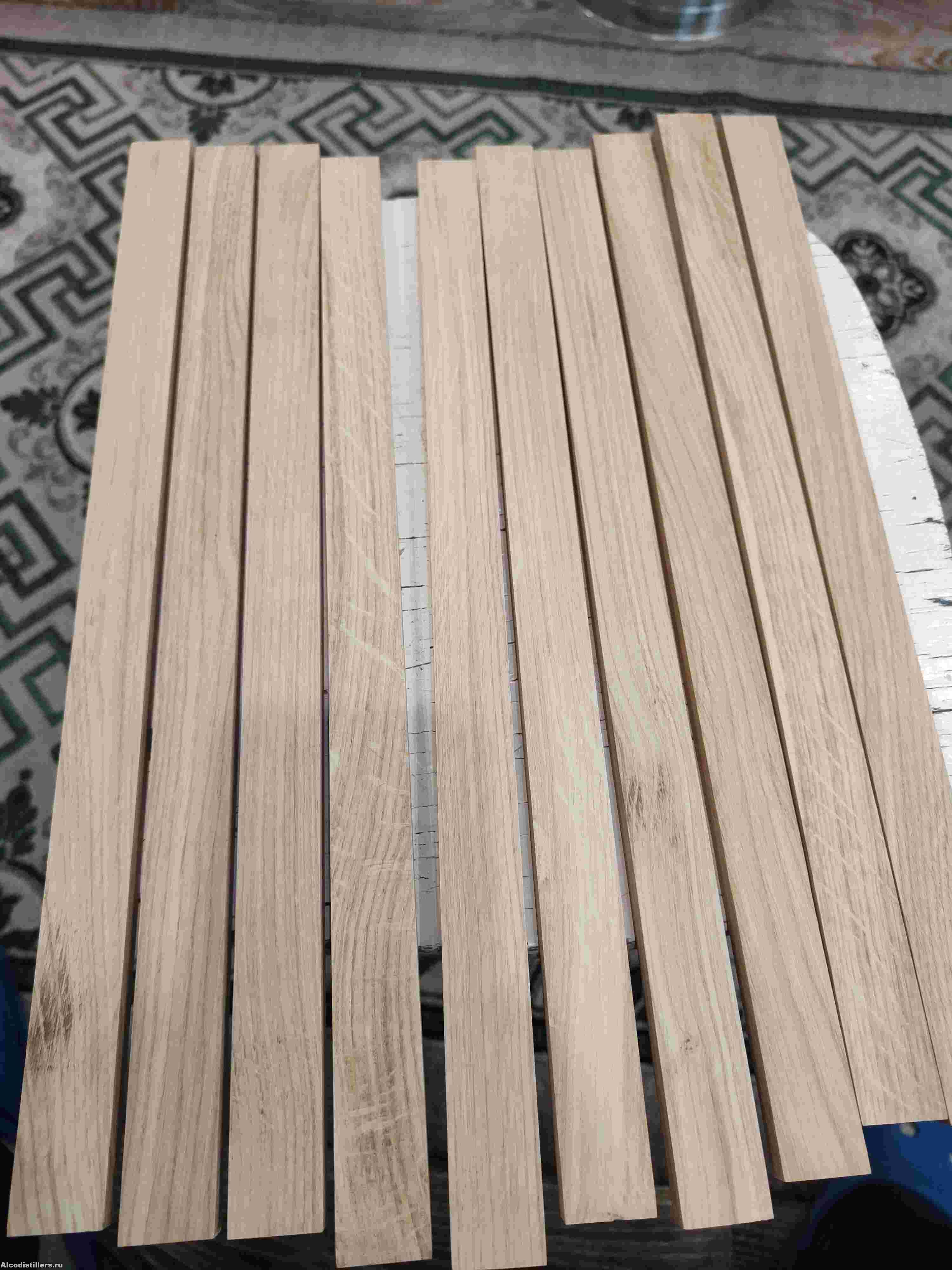

Прикупил недавно бруски дуба для рукоделия, напилил и на колол на бруски где то  8*0.8*0.8 см.
Варил сначало с содой, потом ещё раза три уже без соды и достаточно, до этого делал так же, всегда все хорошо было. Кладу щас 5-6 гр. на литр 65%. В процессе через месяца 3 проверяю и если что добавляю ещё. По поводу жарки брусков, жарю в духовке плавно поднимая до 200*, как только появляется первый режущий глаза дым выключаю. Дольше жарить не реально и духовка страдает и квартира. Есть мысль что этого маловато, думаю может на мангале дополнительно пожарить.

Artem777 ©:
Если хочешь обуглить - мангал или просто горелка. Если хочешь боле глубокой но не сильной прожарки - фольга,то есть закрыть доступ кислорода - пиролиз.

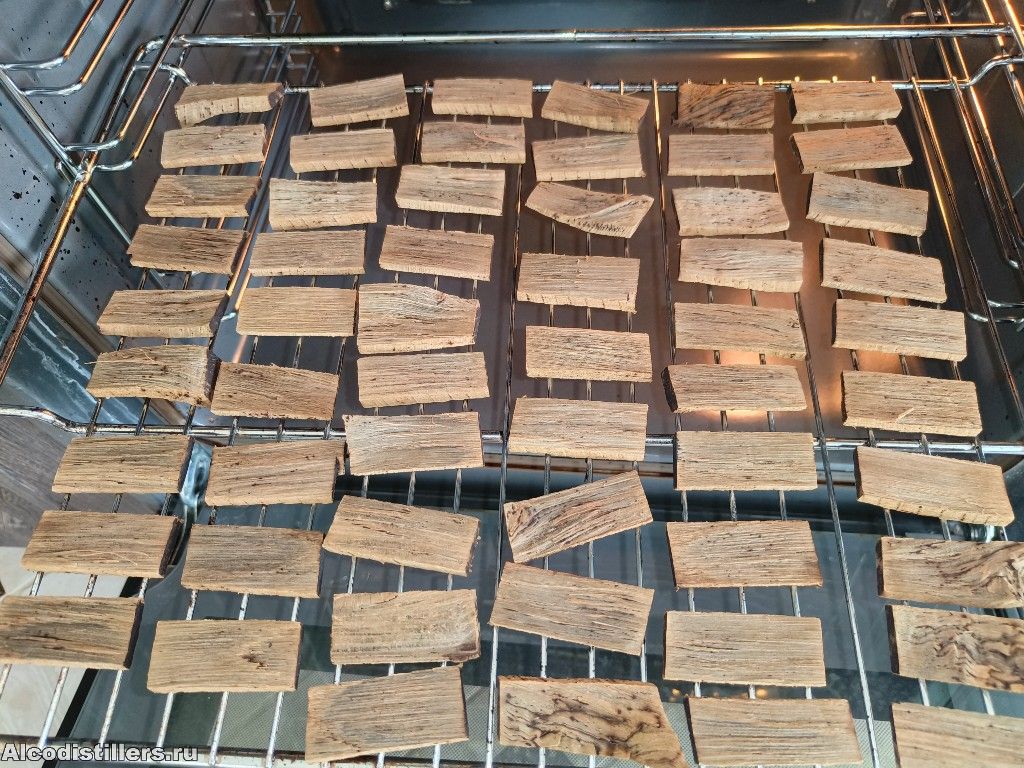

Коллеги скажите норм? Жарил так. 18 минут на конвекции 210 градусов, всё это время был обалденный запах чернослива. Потом врубил верхний гриль и температуру на максимум, легкий дым от которого слезы появился ровно через 2 минуты и я выключил как писал Иван в инструкции. Всё тогда? Корочку не делал горелую.

Олеган ©:
Главное чтоб от напитка не появился  ;)
Дуб смотрю прикорневой или нарост какой на дереве был - свилеватость выдает. В столярке - красиво, нам нафиг не надо.
Похоже еще есть "синева", гниль.
Не лучший дуб...
А, свежий как выглядел? Чтобы оценить степень обжарки.
