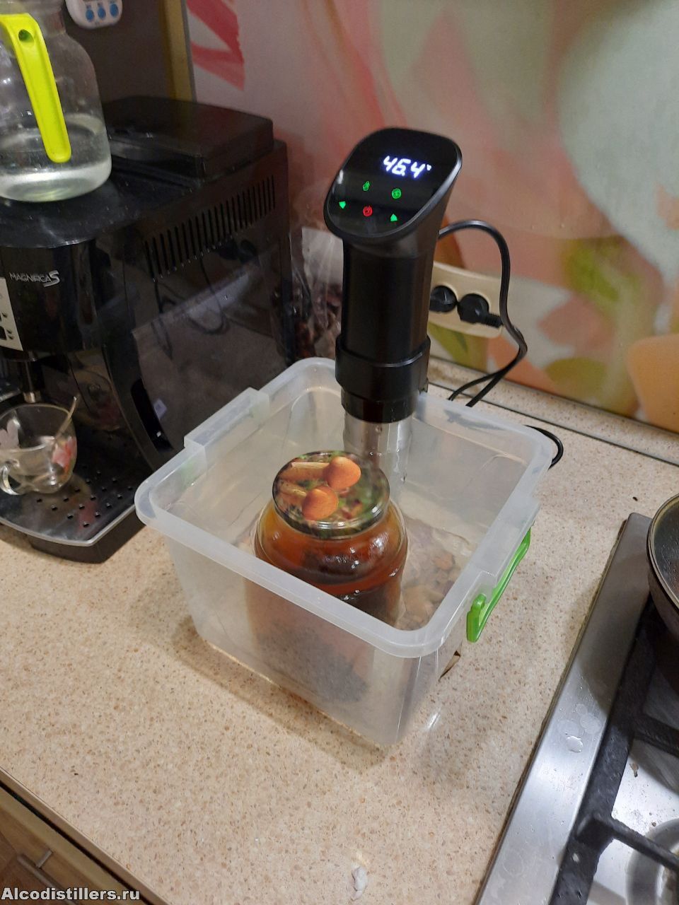

Вот, приспособил термостат сувид для наших целей.
Выставил Т и время, и все.
Я понимаю, есть мультиварки, кастрюльки и проч.. ну и сувид тоже подходит :)

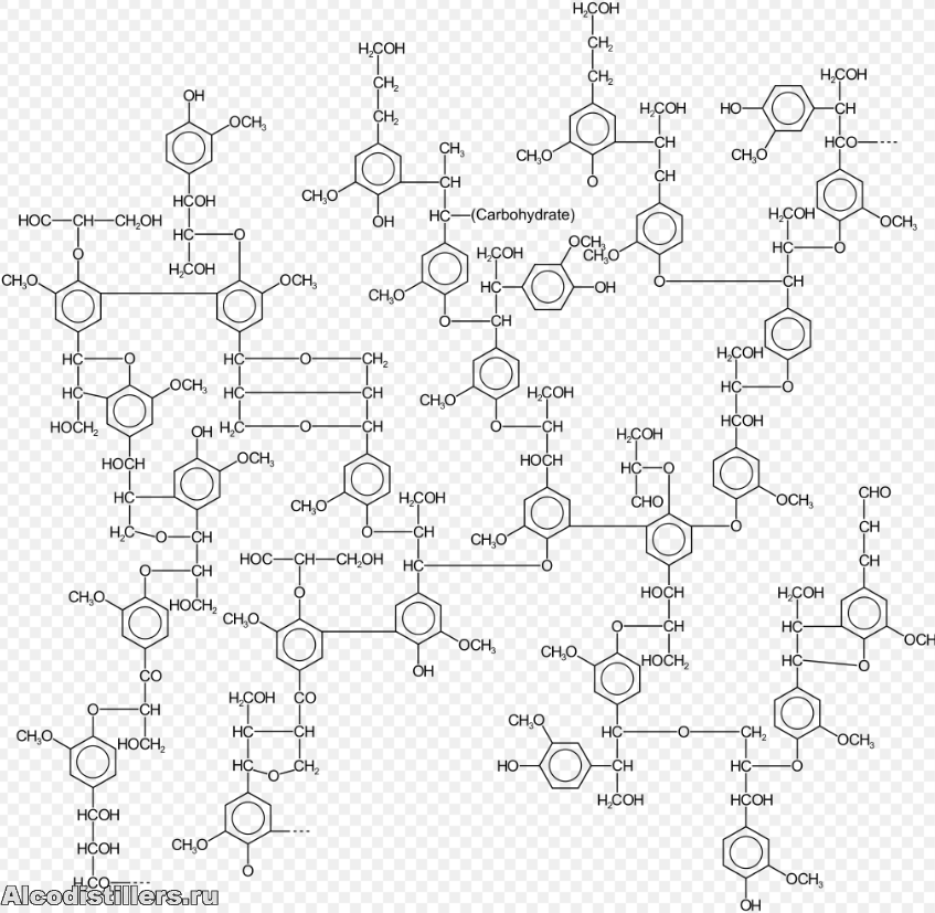

Проштудировал все, что нашел на просторах интернета по маринованным палочкам и технологиям получения ванилина из древесины, достал из архивов памяти школьный курс химии.
Теория.
Как видим из схемы, интерес для нас представляют водорастворимые экстрактивные вещества, от которых надо избавиться, и лигнин, из которого нам надо получить ванилин и сиреневый альдегид, два ароматических вещества, формирующие ванильные ноты в готовых продуктах, выдержанных в бочках.
Если целлюлоза в структуре древесины выполняет роль каркаса, то лигнин - это пластик, компаунд, заполняющий пустоты. Именно он придает древесине жесткость.
Выглядит он вот так:
Этот полимер можно раздербанить на более мелкие фрагменты, разорвав связи и в итоге мы получим нужные нам вещества:
