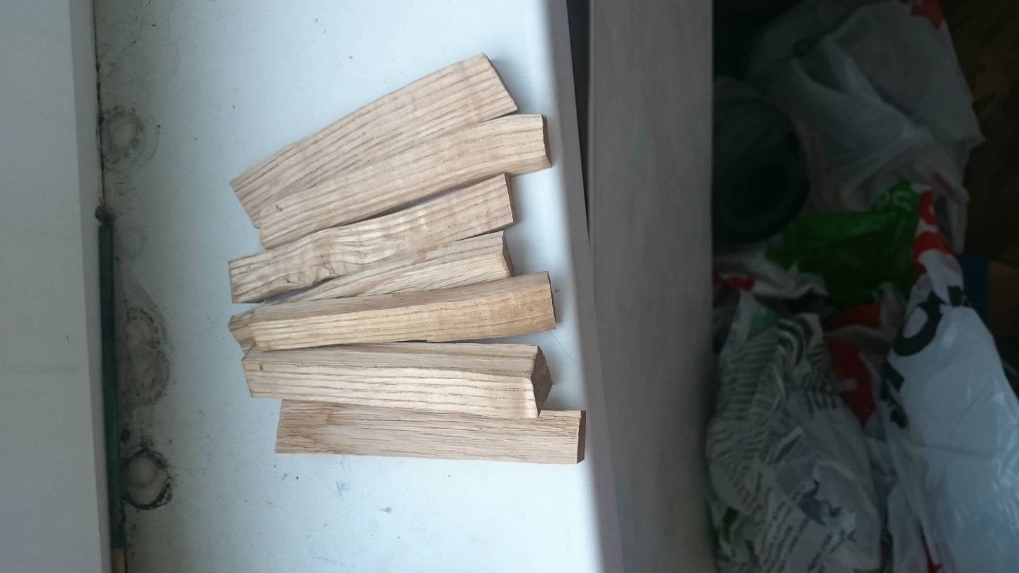

Соответственно вопрос подойдёт ли такой на щепки?
Теоретически - да.. если точно не гнил, так может оказаться весьма хорошим. Но надо пробовать и сантиметра 3-5 наружных слоёв не использовать, там точно что-то или подгнивало или жуки погрызли.  Но надо пробовать... показал бы фотку раскола, проще бы было понять. Может он уже грибком давно пророс?

Аркаим, исходное фото надо как-то сжать, тут мегапиксели сплошные.
Темные прожилки какого цвета?
443 (2016-11-19 14:07:18 отредактировано )
вот так видно?
444
Аркаим, отличное дерево!

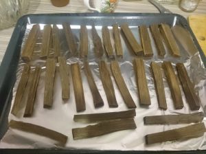

Доброе утро! Иван, нет, не вымылась,вчера ворил как Вы писали с содой первый раз, потом просто в воде, и только на четвёртый раз вода стала чуть светлая. У друга ещё целый столб лежит, так что буду проводить эксперименты по вывариванию!
448
Вот что получилось!
449
Аркаим ©:
Вот что получилось!
Красиво.  :)
