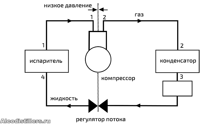

Хотелось бы обсудить с понимающими людьми насколько это эффективно, как правильно рассчитать его мощность для домашнего применения в наших процессах.
Принципиальная схема простая...

По устройству. Что охлаждать хочешь? Димрот? Или как чиллер для пива? По мне, так не те масштабы энергии. Представь, что эту трубку в горячую воду поместишь, сколько она энергии отведет? Максимум стакан с пивом охладить, и то ждать устанешь.

Отобрать эти 2 киловатта от димрота - это ползадачи. Надо потом их куда-то девать. А чтобы рассеять 2 квт в атмосферу, понадобится или большой радиатор, или сильный обдув. Что-то типа автомобильного радиатора.
пс: как теоретический вариант: берем холодильник, вместо морозилки подключаем димрот, заполняем обратно фреоном. Справится или нет такой димрот, не знаю. Но уверен, что теплоотдавальник на задней стенке холодильника не справится.

Я бы лучше эксперимент поставил. Берем автомобильную печку с обдувом, подаем в нее воду 80-градусную (я о температуре), измеряем температуру воды на выходе и расход воды. По разности температур и объему можно посчитать мощность. И потом посчитать, сколько таких печек понадобится.
В нашем деле охлаждать можно водой. Все эти фреоны, аммиаки и изобутаны применяют для того, чтобы получить минусовые температуры.

Kismet, так с хладогентом коэффициент передачи повысится в разы. То есть сама охлаждающая рабочая часть будет маленькой + замкнутая система. Принцип тепловой трубки охлаждения процессора....
Re: Мини холодильник, кондиционер, автономная система до -10°C.
Трубки только передают тепло с одного конца на другой. Трансмиссия. Как цепь, карданный вал или электропровода. А потом куда его девать? Все равно городят ребристый радиатор, вентилятор. Трубки или водянка позволяют вынести радиатор из корпуса.
А у нас главная задача - как передать воздуху эти 2 квт? Ну или продолжая тему кардана - обеспечить сцепление шин с дорогой. Если его не будет - нам и мощный движок (эффективный деф) не пригодится.

Расчёт без формул (лень самому, попросил ИИ):
30л/ч воды нужно охладить с 60 до 20С. Для этого нужно использовать радиатор с вентилятором. Площадь поверхности радиатора 0,32 кв м. (среднее значение для радиаторов с обдувом). Как бы немного. Выделяется 1,4 кВт теплоты. Но я не поленился посчитать ещё и прогрев помещения этой энергией. Так вот, кухня 25 куб м объёмом прогреется с 20 до 60С за 14,4 мин. Баня получится, и теплообмен прекратится. Открытое окно сколько-то поможет, но если за окном +30? Тогда задача усложняется. Свойства хладагента тут не имеют значения. Есть энергия, которую нужно передать окружающей среде. В этом и проблема, что эта среда непостоянна, в замкнутом объёме это невозможно, при выносе на улицу тоже условия отдачи тепла разные. Зимой - нет проблем, а летом, в жару...
ПС. Так можно замахнуться и на рекуперацию энергии вообще. Берём хладагент, который будет  в димроте тепло принимать, прогоняем его через компрессор, который загоняет его под большим давлением в тонкую трубку, температура резко поднимается, трубка в кубе отдаёт тепло от носителя кубовой жидкости, на выходе из куба толстая трубка - расширитель - давление резко падает, температура теплоносителя снижается. Изолируем от окр среды, и отправляем в димрот. Так по кругу.  :D
ППС. Домашний холодильник отводит в атмосферу от 100 до 300 Вт энергии в час. В среднем =200Вт/ч. У нас 2000Вт/ч. Получается, установка = 10 тех, что в домашнем холодильнике.

..то что на видосе, это скажем так модель бытового холодильника. Можно старшеклассникам на уроке физики показывать. Не более. А чтоб утилизировать 2кВт тепла, при средней бытовой холодильной эффективности системы, у девайса должен быть компрессор порядка 600Вт. как четыре бытовых холодильника 8)
p.s. мои прикидки оптимистичней, но итог очевиден
Моя автономка из радиатора от "Таврии", четырёх 120мм компьютерных вентиляторов и центробежного 12-ти вольтового насосика справляется с 1,2...1,3 кВт при дистилляции. Температура продукта на выходе градусов 35-40, от температуры воздуха зависит. У нас с водой проблемы, пришлось колхозить.
Система с хладагентом, возможно, позволит увеличить эффективность, но насколько я рассчитать не смогу.
