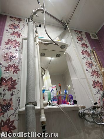

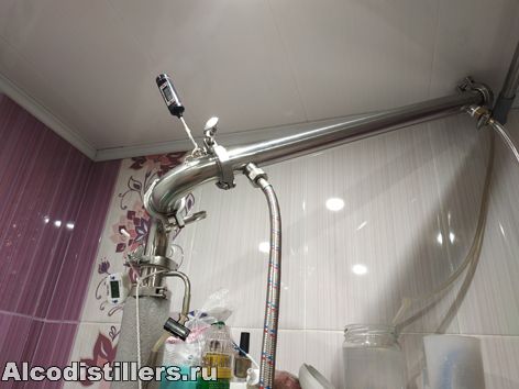

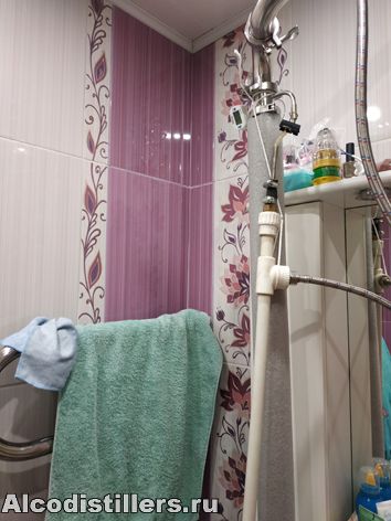

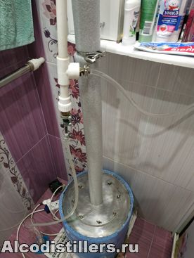

Решил внести изменения в конструкцию аппарата, выявилось несколько проблем, в связи с чем прошу помощи!
Фото сделаны на ходу, не очень качественно, прошу простить. На данный момент что имею - куб на 37 л., медная царга из 2 частей д=38 мм, узел отбора, пара колен, холодильник кожухотрубный 50 см (до 3500 Вт)., доохладитель, все на клампах 1.5", нагрев тэнами 2*1,5 кВт. Игольчатый кран цанговый пришлось пока отставить, побежал.
Основная проблема растет температура, на 80 С отключил систему. Через ТСА идет горячий спиртовой пар. Такое ощущение , что холодильник не отрабатывает!? Хотя холодная вода подается в избытке с крана сначала в верхний патрубок холодильника выходит с нижнего патрубка далее на доохладитель. Сам холодильник прохладный, верхняя часть чересчур горячая!  %)

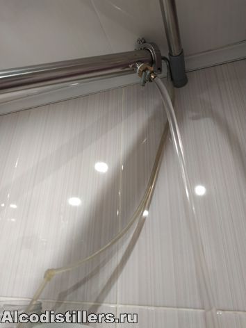

И что интересно с доохладителя вода выходит с пузырьками воздуха, около 40 мин возился так и пузырит. Соединения везде проверил , нигде не подкапывает и не подсасывает , откуда воздух ? С крана пвх шланг подает воду без пузырей. Неужели с холодильника? Его проверял тоже не бежит , вроде
В чем может быть проблема и нестабильность системы?? Что думаете мужики?

Re: Прошу совета с новым оборудованием
Кудара ©:
В этом причина. Скорей всего, вода просто стекает вниз не омывая трубки. Придется воду снизу вверх подавать.
А лучше эту колонну продать и сделать нормальную.
Кудара ©:
Его наклон тоже может быть причиной. Пар в воде может образовываться и при конденсации спирта (я о низкой температуре кипения этанола).
При вертикальном расположении, все могло быть идеально. Так может треть холодильника просто не работать.
Кудара ©:
Судя по фото, и в доохладитель вода подается сверху вниз? Ну вот она и стекает тонкой струйкой по стеночке, не заполнив ни кожухотрубник, ни доохладитель.
Она и не будет ничего охлаждать. Воду надо подавать снизу вверх. Это обязательное условие.
И вообще, кожухотрубник очень плохо работает в качестве дефлегматора.
А мне кажется ещё проблема в том что охладитель входами для воды вниз направлен, и получается что сверху замкнутый объем с воздухом. Нужно развернуть входы вверх и воздух продавит водой.

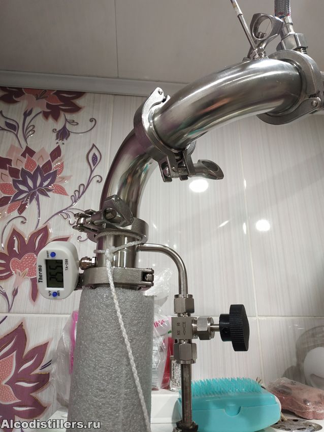

Можно узел отбора увидеть внятно?

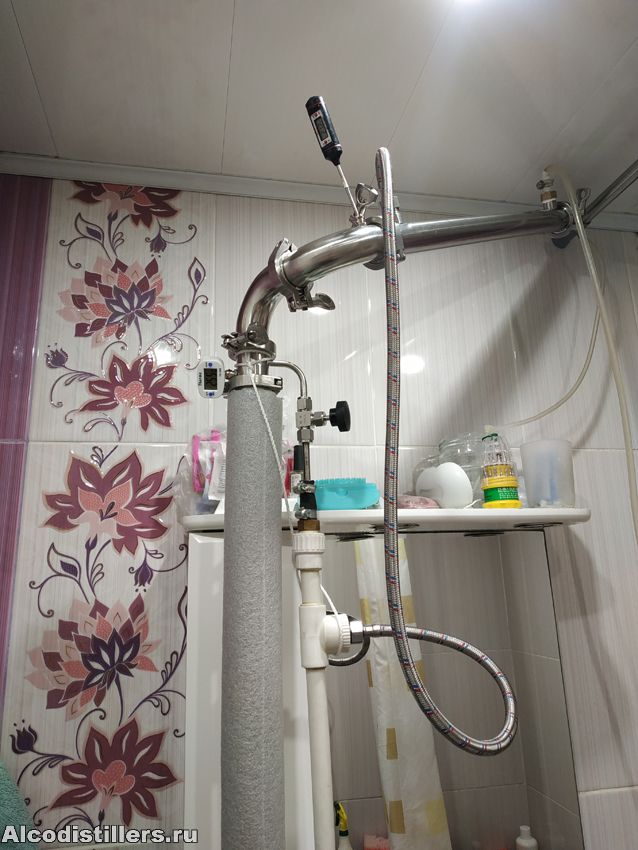

Кудара ©:
Самое первое правило - вода подается снизу вверх надеюсь обьяснять что воздух собирается в верхней точке не надо , холодильник просто элементарно пустой .
Сам аппарат собран вообще не поймёш как и зачем - какой узел отбора используется ? если чашечного типа то откуда на него будет капать продукт если флегма стекает по стенке , если стаканного то есть вероятность что на него будет стекать по стенке но полноценного орошения насадки не будет . При таком расположении холодильника вам нужен перегородочный узел отбора  который ставится вместо угловой царги .
И сам доохладитель - я понимаю что охота сделать что то своими руками , но нормальный из нержавейки стоит от 900 рублей на озоне , на мой взгляд это будет дешевле тех сгонов которые пошли на изготовление того что стоит.
Решение проблемы скорее всего будет - доводить узел отбора до подобия описаной здесь на сайте стабильной колонны или убирать всё что находится выше узла отбора и использовать это для первой перегонки , а вместо этого подбирать по высоте комплект димрот + стеклянная царга(что бы хоть что то видеть)
Когда начинал это дело, использовал тоже кожухотрубник, первый раз так и включил охлаждение сверху вниз. Сразу понял ошибку и перекоммутировал снизу вверх. Тогда заработало.

Узел отбора, часть общего вида.
Направление воды поменял (собирал второпях даже не подумал, старая система снизу верх запитывалась:) , не воздушит, холодильник работает лучше, игольчатый кран заменил. Систему в работе по времени не получилось проверить, на днях запущу, отпишусь

Кудара, узел отбора внутри с перемычкой -накопителем?
13 (2025-03-25 19:10:02 отредактировано olegts)
Кажись нашел

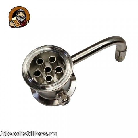

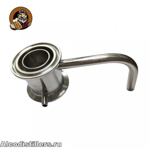

это
или скорее всего это
    size: 21.92Кб type: jpg
    size: 26.61Кб type: jpg
olegts ©:
Кажись нашел
Понятно...  выкинуть бы и сделать нормальный...
  Недостаточное охлаждение, недостаточный возврат по всей вероятности, температура флегмы высокая на пределе закипания, а также вариант с перенабивкой насадкой...
  Для начала вытряхнуть половину насадки по высоте и запустить - проверить...

olegts ©:
Вот это точно фиговый
