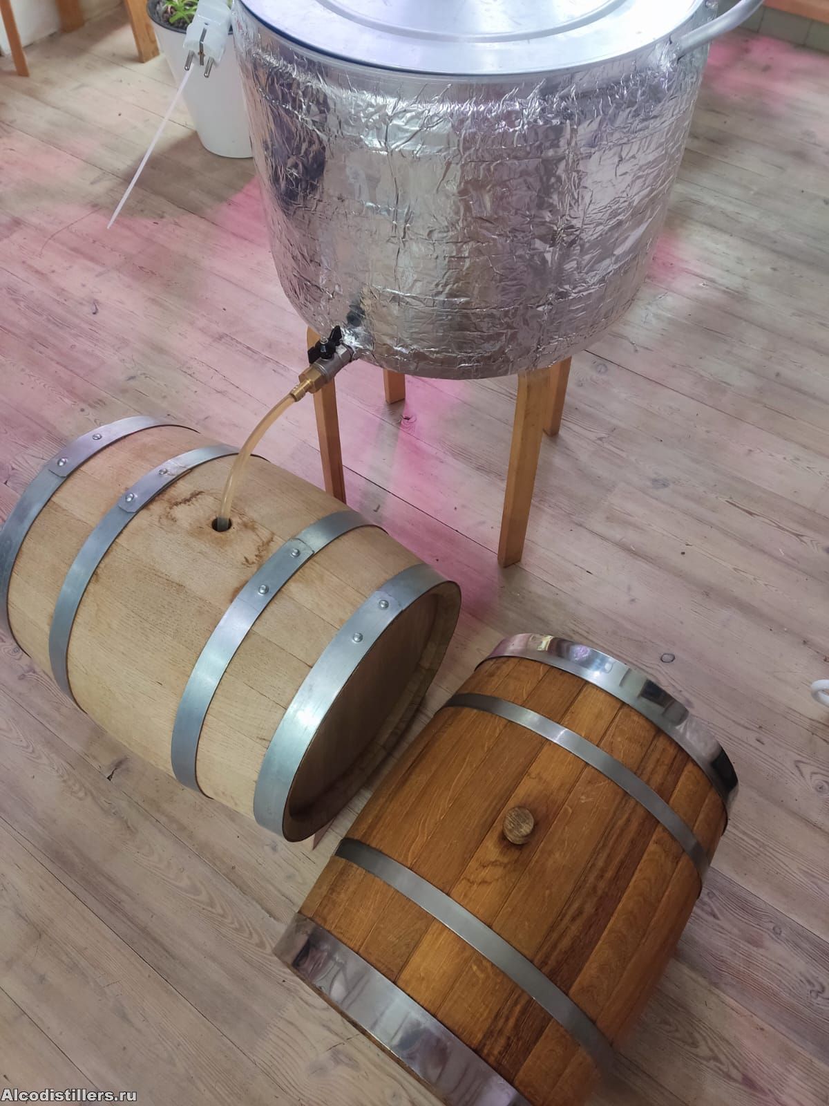

Оборудование для затирания: кастрюля алюминиевая 50 литров. Вварили мне в нее вот такой Камлок тип A-075 3/4" (20 мм) (папа, внут. резьба) алюмин., так как оказалось найти что-то алюминиевое для сварки было проблематично. Это стало дешевым решением, так как врезка на болтовые мне не нравится.

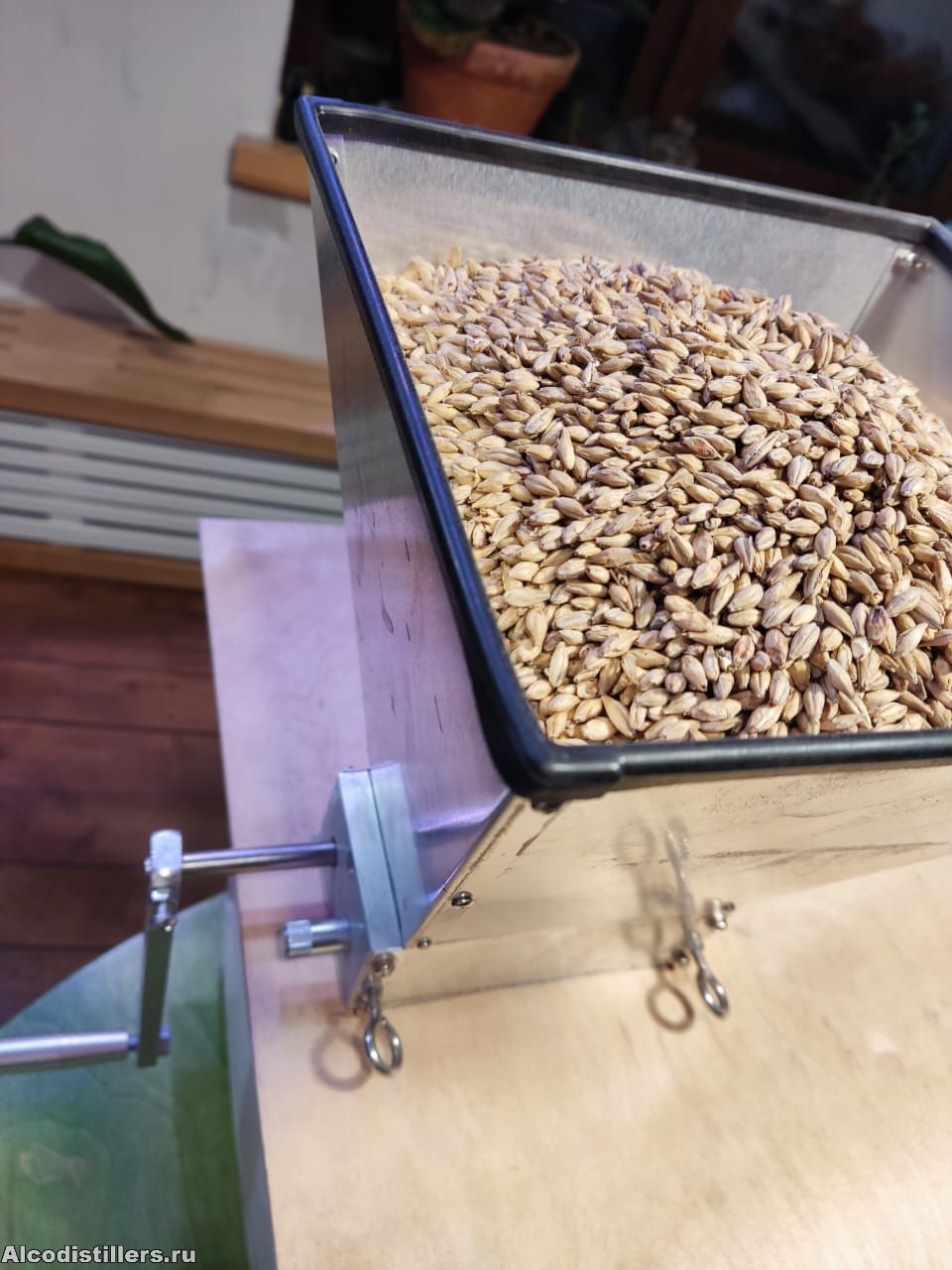

Молоть солод взял попользоваться мельницу, прикрутил к фанере, приемный бункер куб от меда.
Фильтр система собрана из мешка для стирки, в который вложил металлическую вазу сеткой крупной, для поддержания формы. Сфотографирую, позже так как удачно получилось.

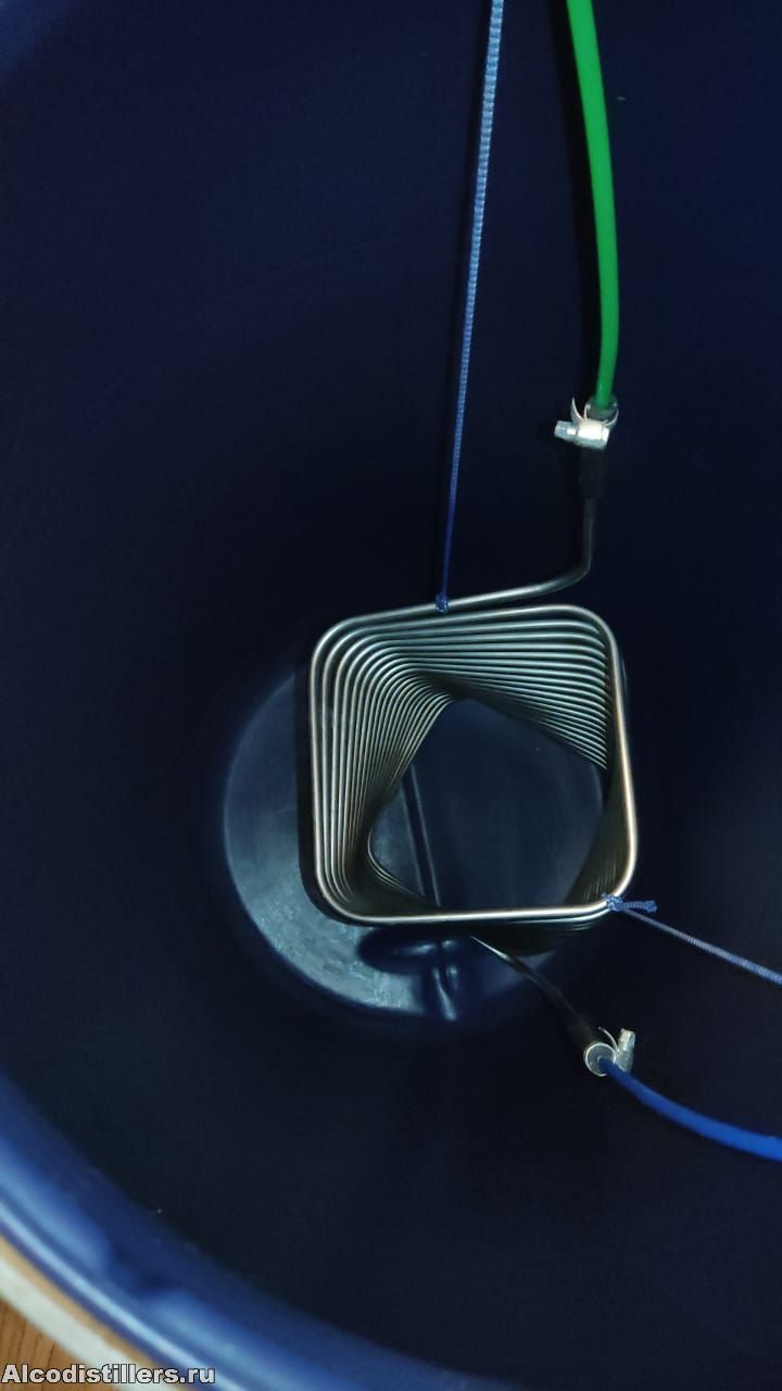

Чиллер, презентовали мне змеевик от кулера пивного, из особенностей, заколхозил все на трубках от фильтра. Есть переход на 1/2 который вкручиваю в душевой шланг вместо лейки. Отработал отлично. Шнурами регулирую высоту растяжки спиралей на глубину сусла.

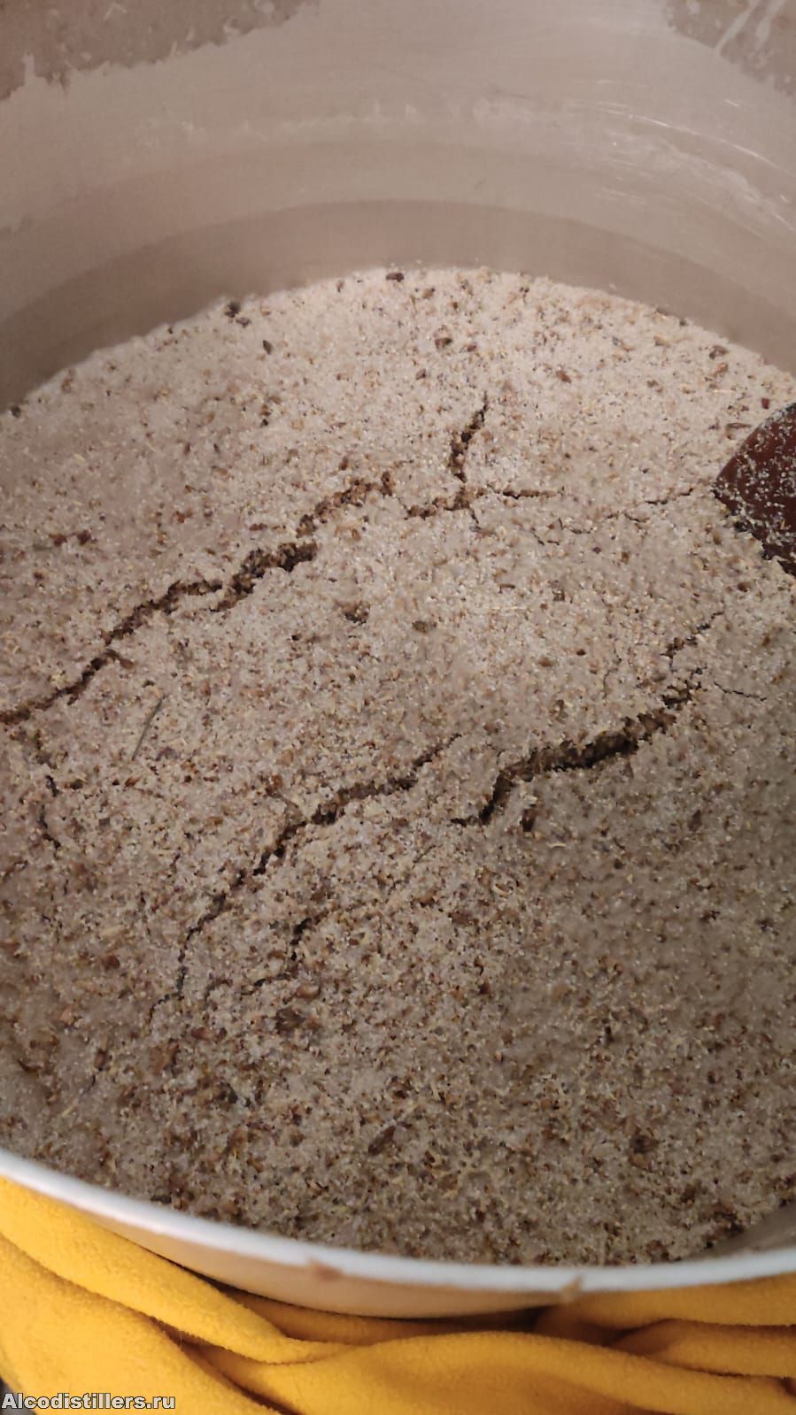

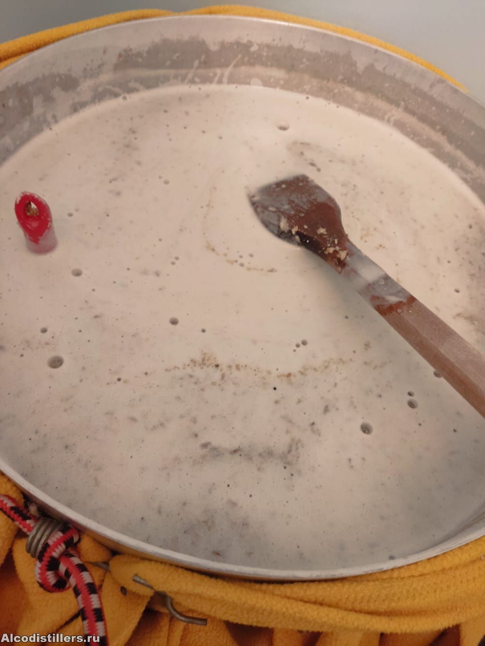

- затираю методом доливки горячей воды, план был такой, 33 литра воды из бойлера 70-72 °C, засыпать солод и попасть в паузу 65°C в сторону остывания до 63° C минут 60-90, при необходимости доливать кипяток, чтобы в итоге гидромодуль был не более 1:4. После этого промыть дробину водой 1:1 78°С.

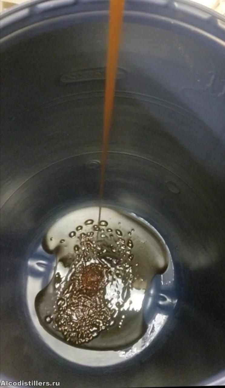

Вчера приступил к действиям. Перемолол солод, залил горячую воду, в итоге ИИ которым считал попадание в паузу подвёл, после перемешивания было 67°, суетиться не стал, закрыл крышкой, укутал одеялом мешал каждые 15 минут, за 90 минут остыл до 63.5°, кипяток не доливал. Сделал йодную пробу, успешна. Хотя плотность получилась всего  17 брикс
Слил в бочку, зали объем промывочной воды 12 литров, типа 1:1, плюс три литра которые не долил в запасе на кипяток. Перемешал, дал постоять, слил в ту же бочку. Остудил чиллером, в итоге плотность сусла 13.7-13,8. Остудил чиллером, внес 10 гр. дрожжей, утром все уже строчило.
Сегодня планирую сделать второй затор и добавить его в ту же бочку без добавления дрожжей. Надеюсь эти 10 грамм там уже размножились знатно и скушают и вторую порцию.

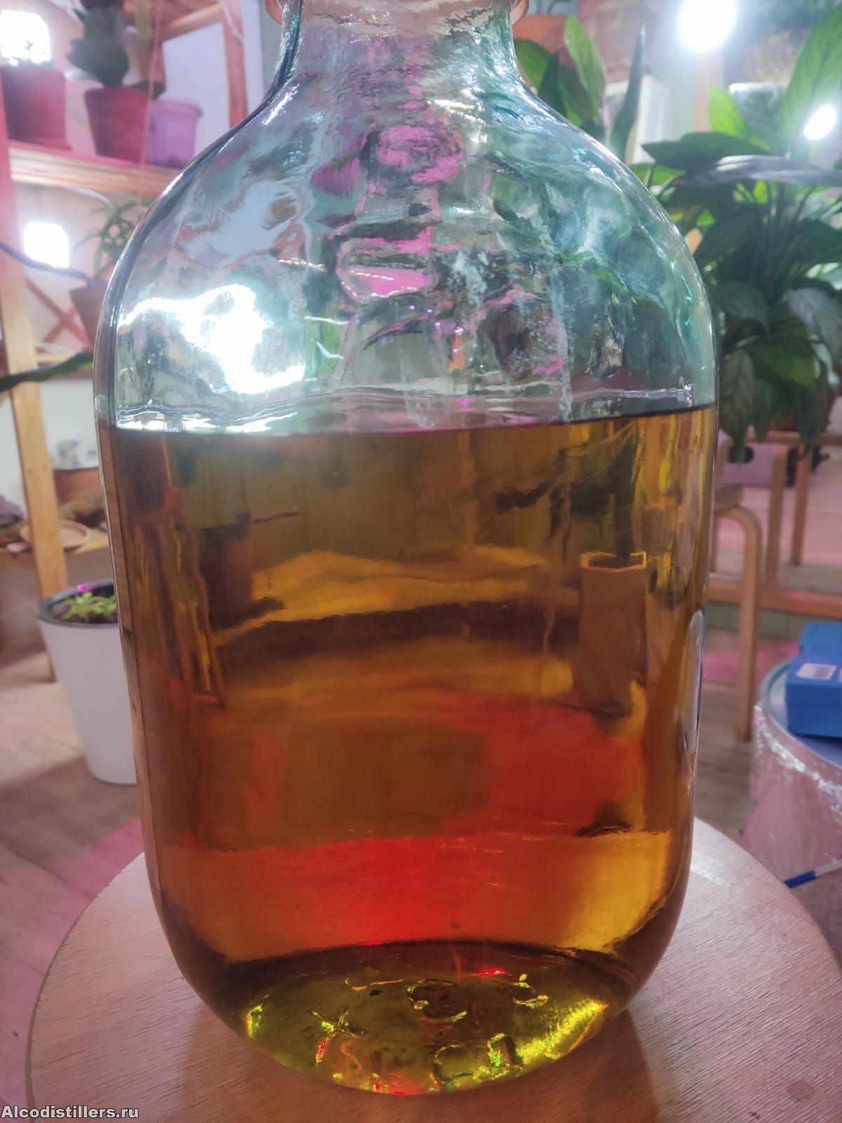

Re: Спиртоприемное отделение

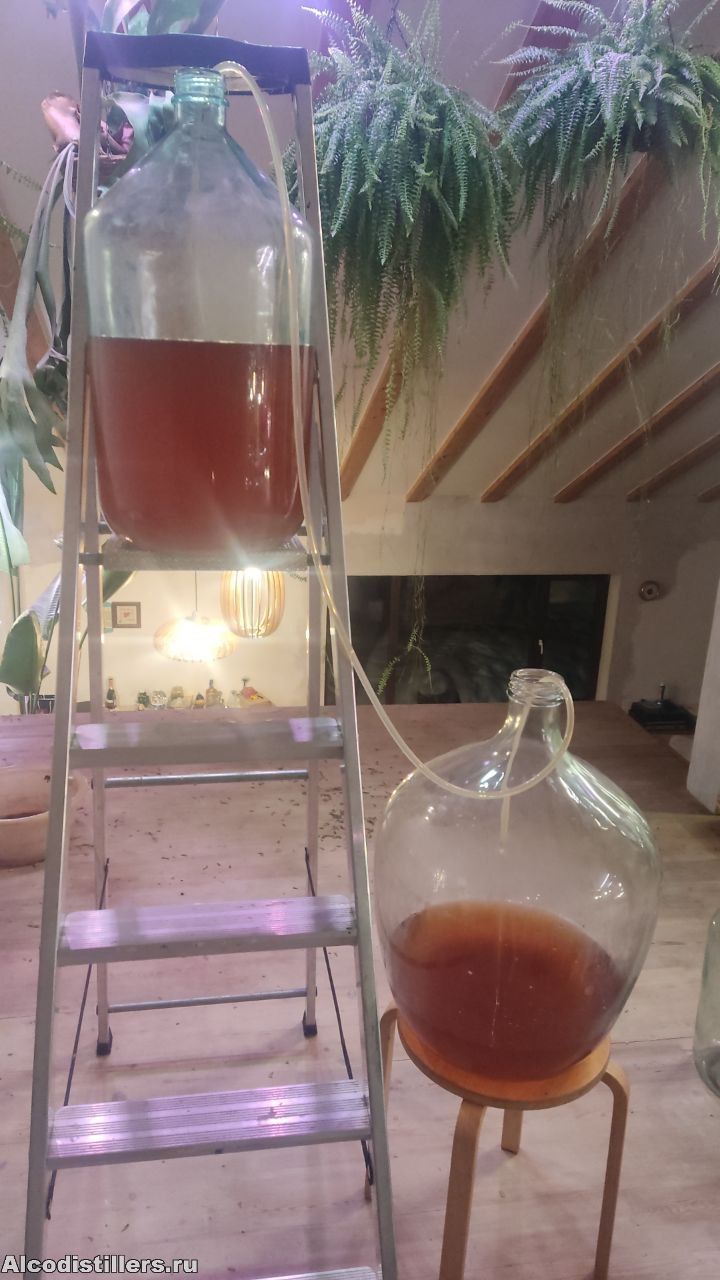

Приколола бутыль на лесенке... Не ссыкотно? Я однажды такую разбил, да еще и не пустую. Сейчас только на полу и только насосом, пофиг, что медленно.
Maxus ©:
Не ссыкотно?
Я думаю всегда об этом, но 20 хорошо туда встает, и вес ее пока не напрягает. А вот нижний 50 еле убрал потом на место.
Насосов у меня пока нет, хотя вру есть аквариумная помпа, но она не влезет в горло и вино я всегда стараюсь чистой трубочкой аккуратно снять с осадка.
А так, да все читаю как все их колотят и иногда переживательно. Но все храню в стекле.
Помол сделай тоньше. Пивной тебе ни к чему. А чтоб оболочна в труху не ушла на наждый кг солода 50-80 мл. воды и тщательно перемешать. Дать постоять с пол часика и молоть.
Да, помни что солод впитывает воду. На каждый кг солода впитывается 1,1 л воды.

Алексей30RUS ©:
Помол сделай тоньше
Для этой штуки стоит минимум, он примерно такой, что пластиковая дисконтная карта с огромным усилием прокручивается.
А температуру попробую в следующем заторе сделать поменьше, я просто видимо некорректно измерил горячую воду. Но до 60 не планировал отпускать, хотел минимум 63, но это как некую среднерекомендуему выбрал.
С моей навеской заторов 9 будет, могу попробовать.

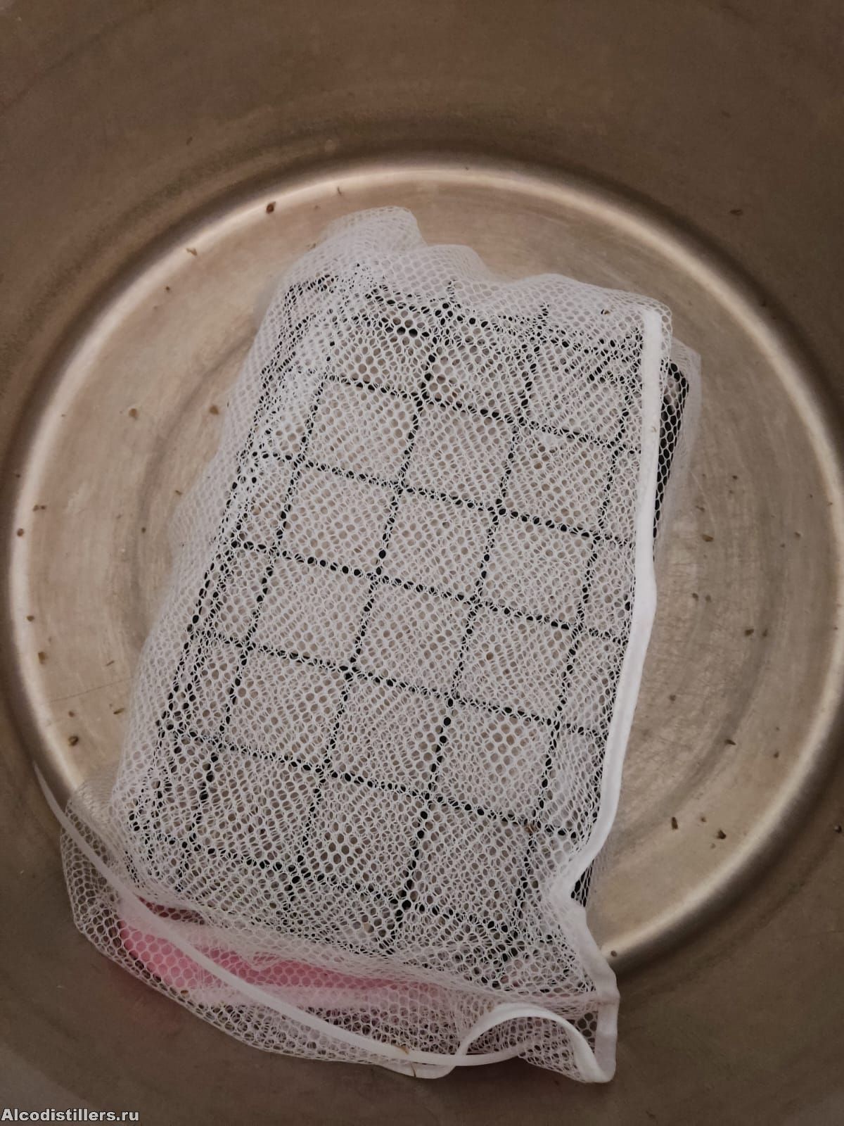

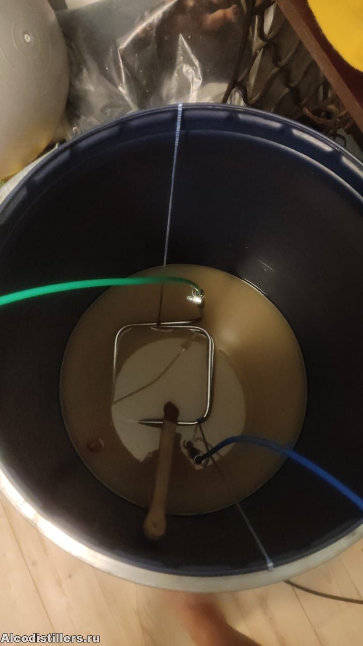

Вот такое у меня фальш дно.
На стяжку сквозь ячейку прикрепил мешок, не закрывая отверстие в фитинге сеткой. Потом через молнию вставил для объема корзину, чтоб она далеко не уходила от отверстия тоже прихватил стяжкой, просто мешок сильно большой, покупал его виноград мять.
Алексей30RUS ©:
Осахаривание 60-63° идеальная температура работы ферментов.
В этом диапазоне отработало хуже, проба йодная успешная плотность до промывки 13.5 брикс, после 12.6.
Единственно брал сусло в чашечку, капаешь на прозрачное коричневая если перемешать в объеме немного буреет, но я думаю это взвесь.
Затор 2 навеска аналогично первому, 9.2 кг.солода. Вода 30 литров 67 °, после засыпки 62°, через пол часа добавил 1.5 литра кипятка, еще через пол часа повторил кипяток. Пауза 90 минут.
Дрожжи в этот раз добавлять не буду, добавлю в бочку с активно бродящим суслом.

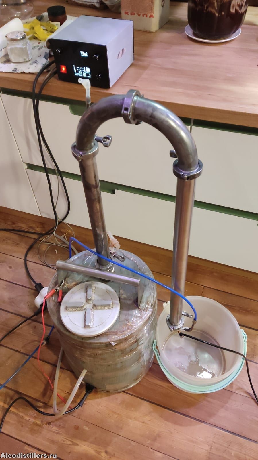

Перегоняю сырец с царгой 50 см,  гнал до 4-5 Brix по рефлектометру. В куб стал бросать медные отходы + у меня медный холодильник димрот.
По тестовому суслу, пропорция солодов, как на заторах. Гидромодуль 3.5.
