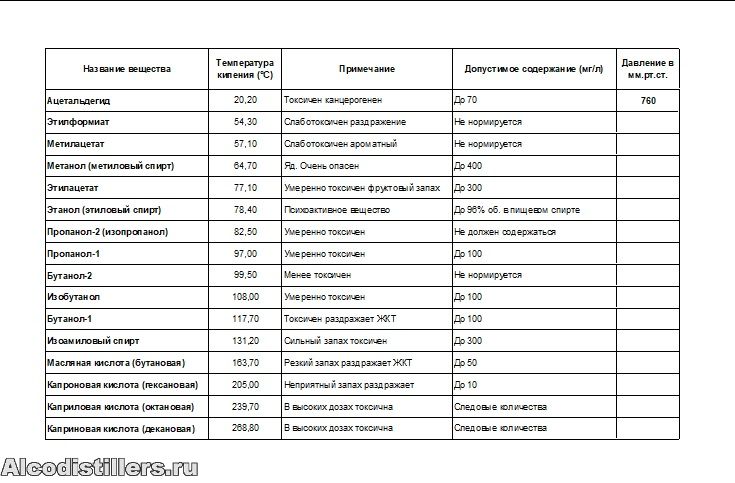

Сделал таблицу для виноградного дистиллята в екселе, а как выложить её здесь не нашёл. В таблице вводится текущее давление и получается температура кипения составляющих веществ с примечаниями.
Иван Николаевич, может выслать её вам для ознакомления и если посчитаете нужным, выкладывания на ресурсе. Если такая таблица востребована, я могу сделать для различного исходного сырья. Эта конкретно по виноградному.

Сделай скриншот экрана, порежь лишнее, и выложи тут как фото

Для виноградного сырья. Давление здесь 760, можно менять в любых пределах, даже до вакуума для любителей вакуумирования.

А можно рассказать, в чем польза этой таблицы? Как нам помогут эти цифры в нашем деле?

olegts, Как справочник, ориентир, напоминание. Знание лишним никогда не бывает. Кому не надо, тот и не посмотрит. А если кому-то пригодится - уже хорошо.
Опять же попробую для разного исходного сырья сделать, самому любопытно в чём разница. Может быть ещё сделать табличку какие эфиры, спирты и жк в какой запах входят. И например при отборе голов и подголовников ориентируясь на температуру в СРК знать что оставить, а что выкинуть. Ну т.е. разложить эту музыку по нотам. И потом композиторствовать.

Папа Кра, к сожалению это никак нам не поможет.  Все разбивается о банальную физику... возьми два вещества способных между собой соединиться на молекулярном уровне и образуемое соединение будет отличаться своим молекулярным весом,то есть температурой кипения тоже.  Если мы будем смотреть в табличку кипения во время ректификации, как-то примерно можно и ориентироваться, с учетом погрешности на азеотроп, но опять же мимо... вы не знаем точного химического состава сырца, а во время нагрева сам сырец меняет свой химический состав в любом из вариантов (дистилляция или ректификация) ... Так что вот так...как-то так и все вопросы к природе...  а с табличкой получится откровенная эпидерсия  *PARDON*  *HI*

Ты привязываешься к температуре кипения, а надо к коэффициенту ректификации в зависимости от спиртуозности среды.

olegts, прикол в том, что даже эти эмпирические знания не всегда отражают реальную действительность, но они более полезны в опыте для понимания процессов, так как использованы среднестатистические данные.  Ни одна даже очень крутая вискикурня, оборудованная самыми передовыми хроматографами не может гарантированно получить идентичный состав дистиллята раз от раза. Потому они и пилят фракции, чтобы потом, то есть после анализов уже делать купаж.
А в домашнем варианте это все просто некие ориентиры и не более. Польза есть - это так, но к пользе надо прикладывать опыт и понимание именно процессов, что очень сложно донести в массы.

Откуда берешь данные для таблиц?

JohnJohnov, Запросил данные через чатжпт4.0. По его совету преобразил это в таблицу эксель с формулой пересчёта для вводимого давления.

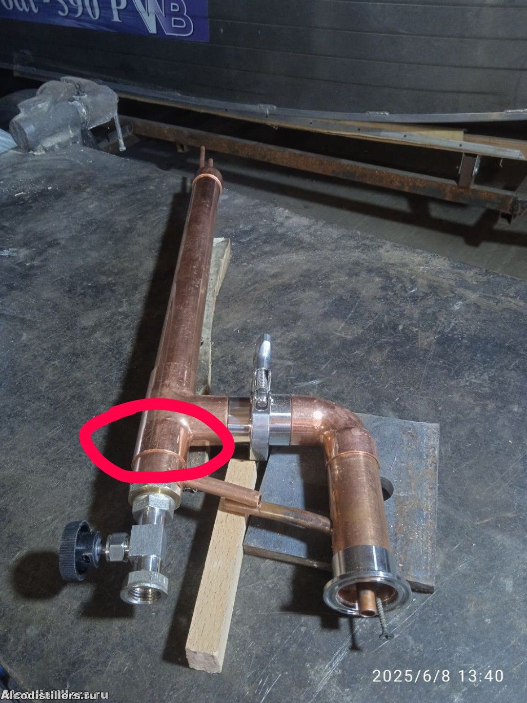

Подготовил голову к пайке.
Припоя нужного пока нет, будем искать.
Узел отбора ок. 40 мл, трубка возврата 10, димрот 3,6м трубки 6,35. Все соединения на клампах. Голова и царги на 35 трубе. Две царги - 0,5 и 1 м.

Папа Кра, я бы увеличил вот тут буфкрную зону для болке простого контроля предзахлеба.
