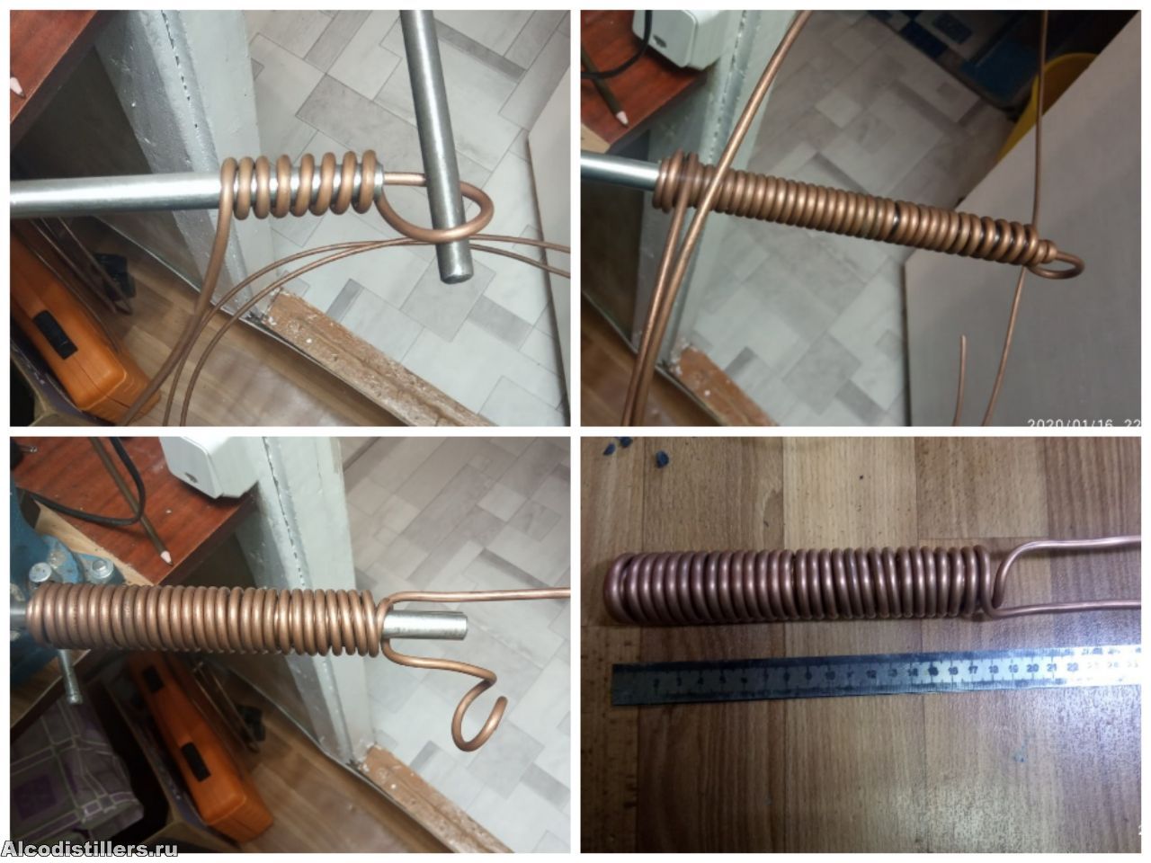

Согласно моему опыту, двуслойный димрот для использования в качестве конденсатора при 3,8 кВт, имеет размеры 33х180мм (DxL). В два слоя он наматывается из 4м медной трубы 6мм, толстостенной - 1мм. Вот так, труба-отправка 16мм в трубе побольше, которую в тисы, + вороток:
Потом припаиваешь к кламповой заглушке

Я может что-то не понимаю, но 4 слоя по 6мм + 16мм оправка = 40мм.

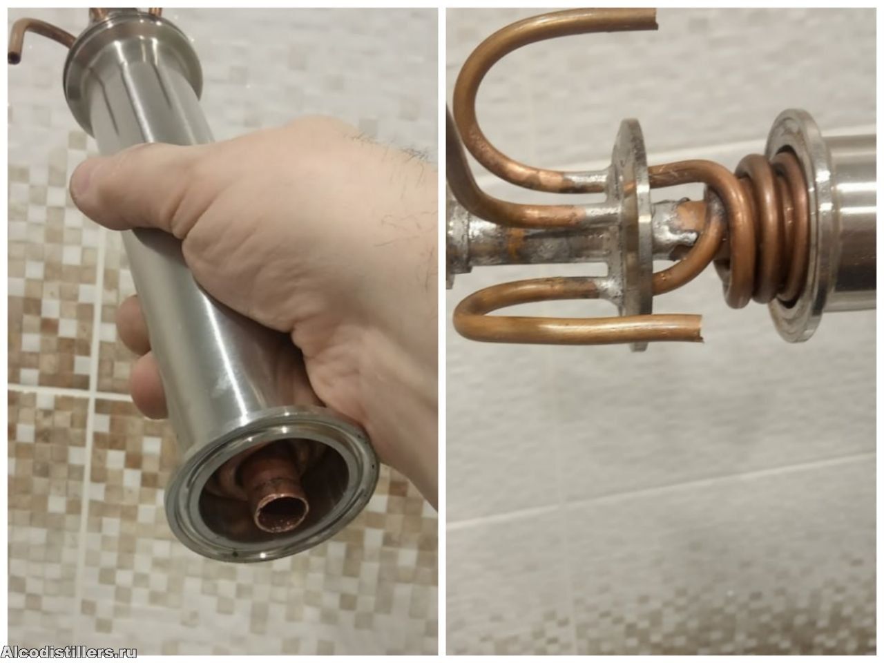

Да, скорее всего я где-то наврал. У меня сейчас этого димрота уже нет, только 2". От 1,5 остались только фотки:
Внутри труба 12мм + зазор. Скорее всего мотал на 14мм. Пардон за путаницу. Труба - оправка осталась, ее могу замерить вечером. То, что 4м трубки 6мм медь, и стенка 1мм - точно.

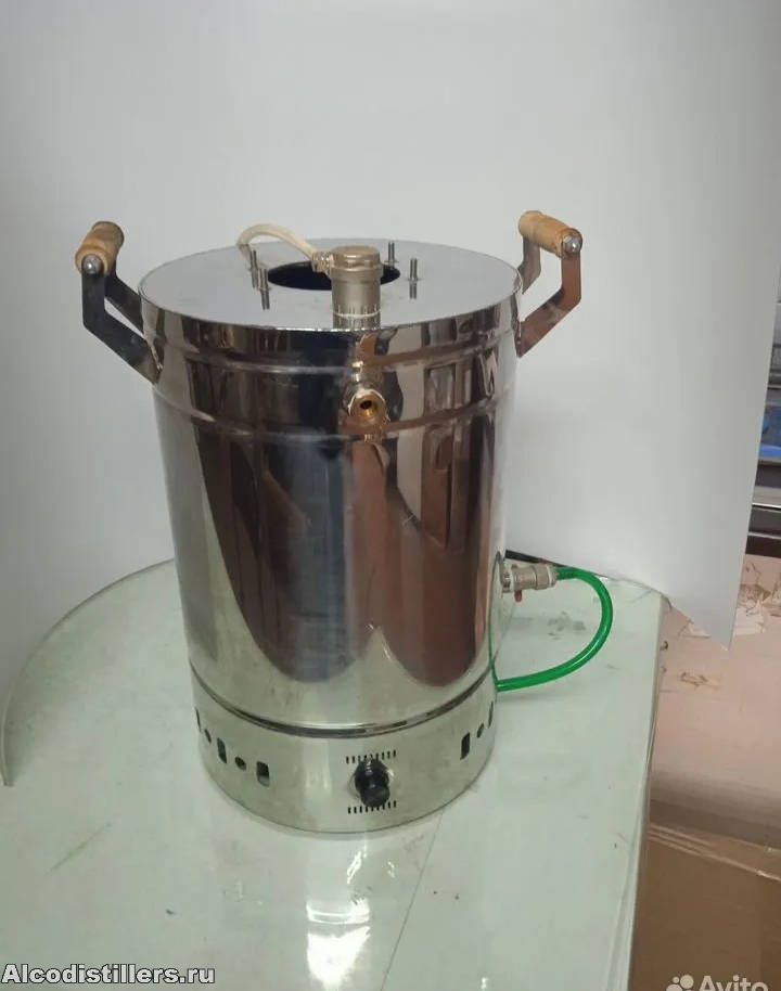

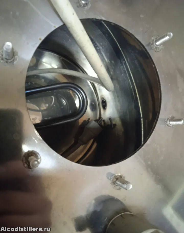

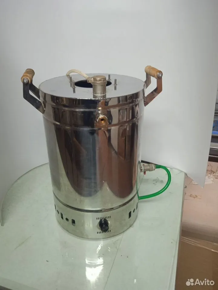

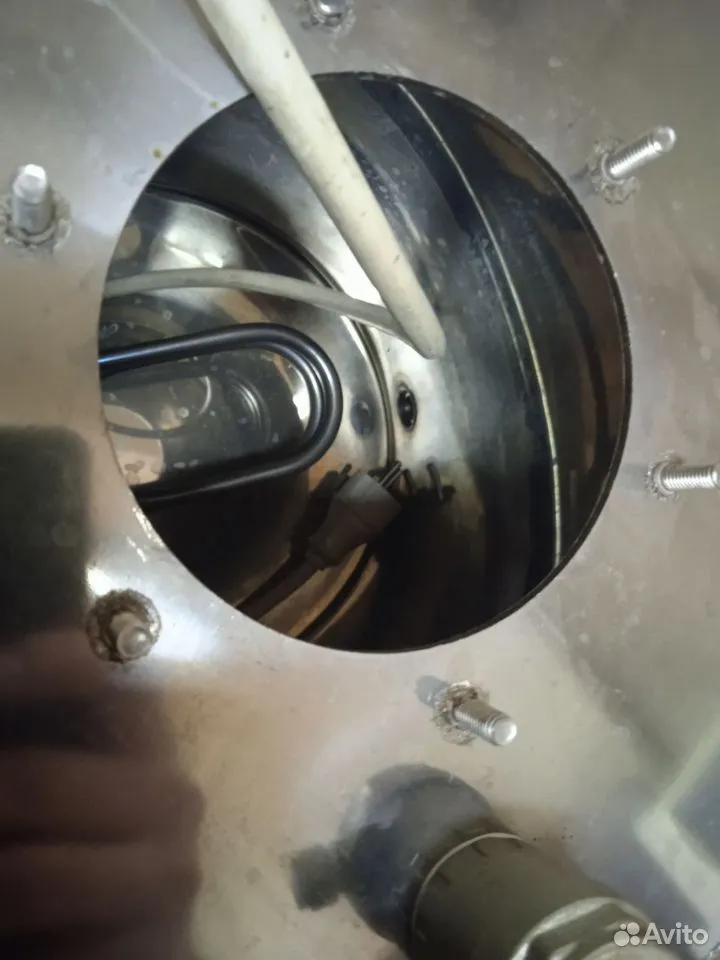

Кстати куб вот такой:
На какую-то пивоварню заводскую похож.
Для пивоварни мне кажется ТЭН чересчур мощный, хотя я не знаю какие там ТЭНы ставят.
Re: Первый проект Папа Кра.
Я только одну подробно изучал. Вроде там 2 ТЭН-а 2+0,5 кВт. Или 2,5+0,5. Около того.
