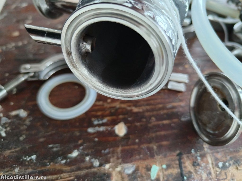

Можно вопрос? Вот та трубочка, как тут угол вверх сделать не знаю...
    size: 146.7Кб type: jpg
Я же медный уголок выше дал д8.
Трубку подходящего диаметра внутрь 10ки воткни с загибом вверх.
Штуцер для шланга латунный доработай, например

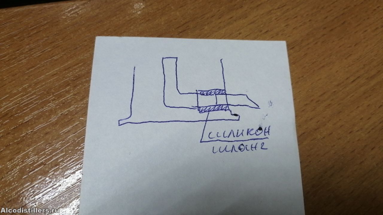

50 (2025-01-16 15:45:28 отредактировано skoff)
Re: РК Олегана, на двухдюймовой царге
Олеган ©:
    size: 298.57Кб type: jpg

Надень кусочек силиконового шланга, и загни вверх. Бесплатно и без ожидания.
Еще вариант:
Берешь металлический уголок такого же диаметра, как твоя трубка, надеваешь кусок шланга на уголок и на кончик трубки
Не получится, там внутрь вставлять надо...

а можно ссылку на него? Вы фото просто дали а где купить?
Штуцер угловой 8мм в любом хозмаге
Олеган ©:
можно и так заколхозить. Силикон на стенку обопрешь
Но там отвод 10 маленький, может слетать

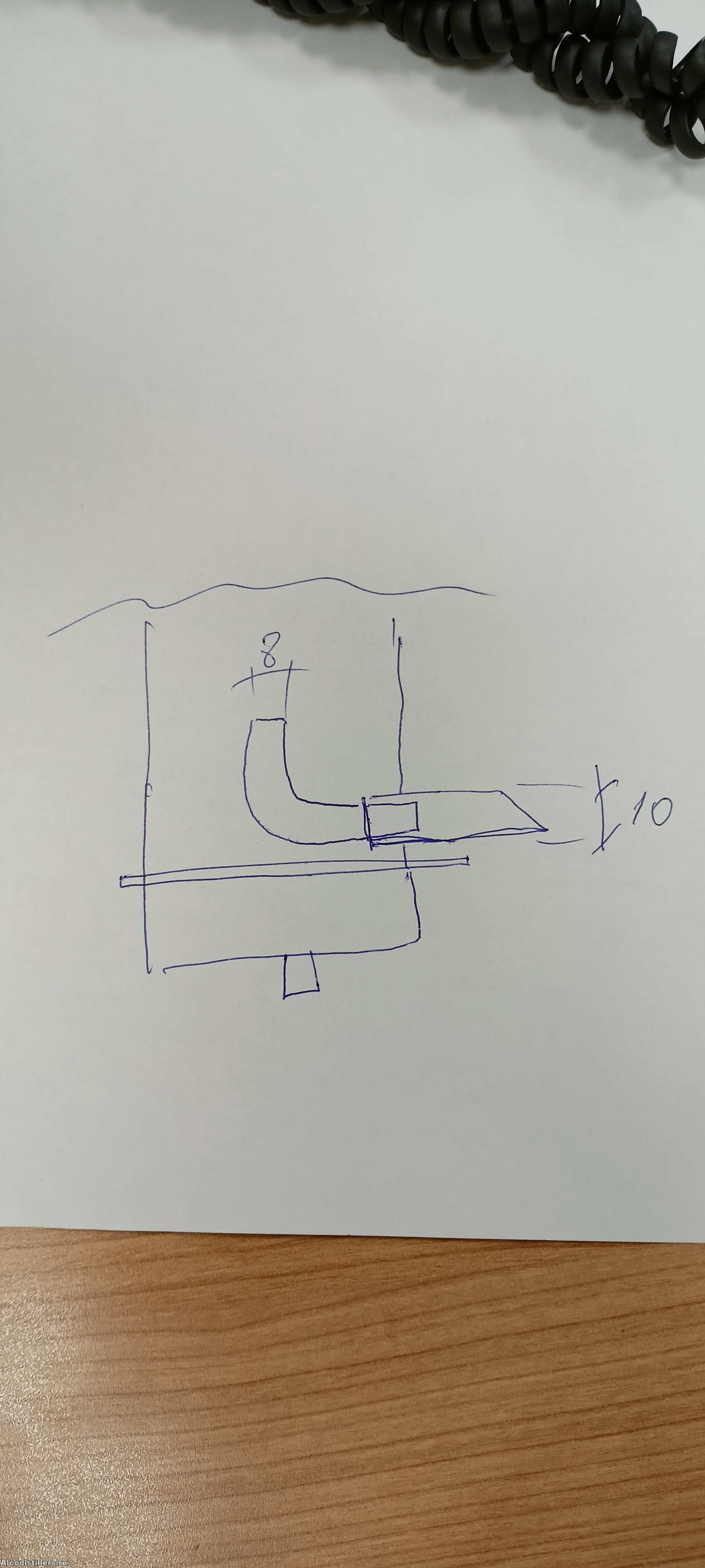

    size: 104.94Кб type: jpg

Наврал я немного, трубка восьмерка внутри диаметр 6 мм. Короче проще новый тройник купить и заново к сварщику отнести. Уголок не факт что плотно изнутри встанет а не свободно, да и окисляться будет постоянно и придется мыть каждый раз. А сильно надо этот буферный объем увеличивать? 6 мм от края нижний кончик трубки+прокладка 1 мм, получается объем этого буфера 6,7 куб.см.
1.Пофиг, вставь 6мм. Но уже тонковато.
2. Проще купить+сварка - купи и свари.
3. Факт. Встанет плотно.
4. Ничо не окислится, т.е. окслится но пофиг, не выдумывай. У многих полностью медь...
5. от ~50мл, Зачем/почему - почитай обсуждалось.
Просто надень силиконовую трубку подлиннее и облокоти на стенку царги, вверх загибом

Там надевать некуда, уже со сварщиком договорился. Трубочку эту удалю, дырку он заварит, а новую просто повыше поставит.
