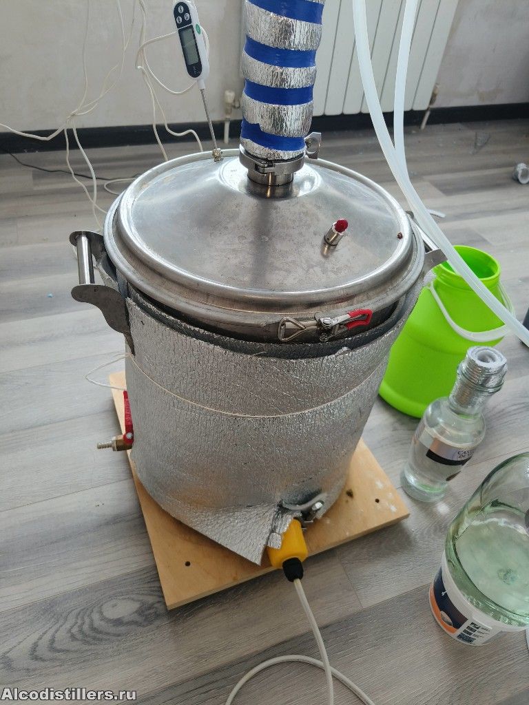

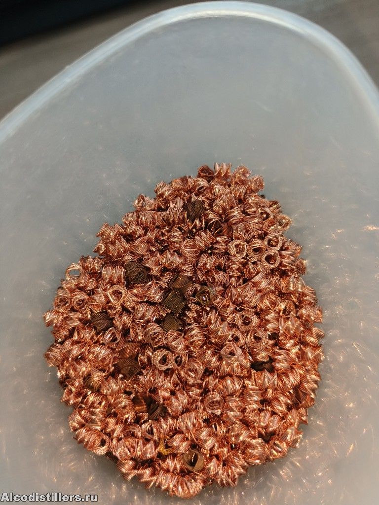

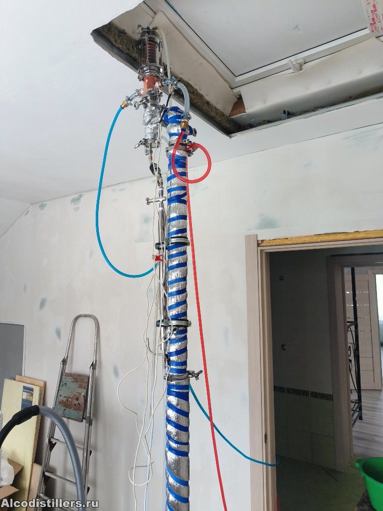

Собственно все по этому форуму и делалось.... Голова из отвода и тройника 1,5 дюймов сделаны, так как изначально думал что 1,5 дюймовой царги хватит (сейчас полоташка 150 см медная пылится без дела и если кому надо отдам не за дорого).

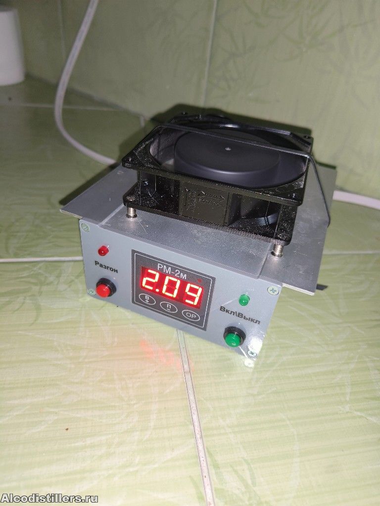

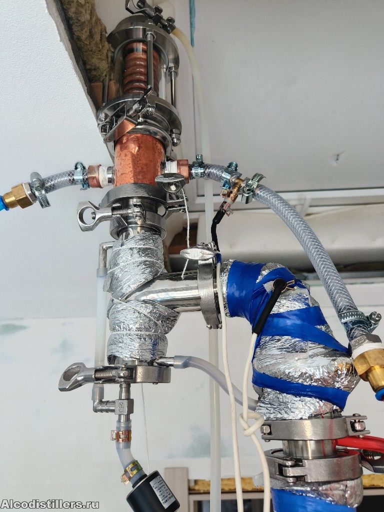

Насадка медная спн пятерка, высота насадочной части 170 см, основание - пирамидка с прорезями, сейчас в работе не фоткал. Остальное по фоткам думаю всем понятно. Стабилизатор мощности на рм2м дооснастил кулером, поменял термопасту на симистре или как там его правильно называть, ВТ-100 который. Холодильник димрота слабоватый оказался, через верхнюю трубку связи с атмосферой на предзахлебе мощностью 2,1 кВт капельки через нее выходят в емкость, какое-то количество спирта теряется но оно небольшое. Мож посоветуете чего по данному конструктиву, в целом все норм вроде работает.
А, самый смак в этой конструкции. Рекламировать кран отбора не буду но я его на заказ делал, вообще огонь. Игла тонкая и покапельный стабильный отбор на нем организовывать просто сказка, китайские с озона для этих целей не годятся (у меня их 2). На Али есть высокоточный правда кран отбора тоже с тонкой иглой китайский но там ценник вчера 2,7к руб был если кому надо.

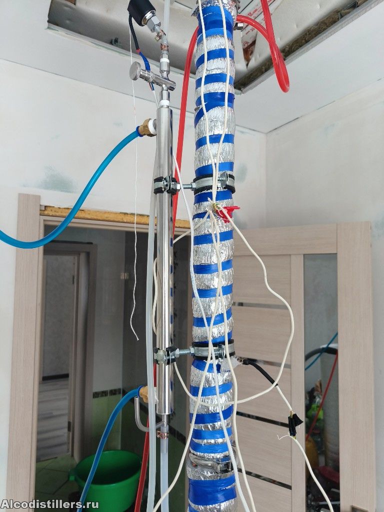

Управление по теме TM web сделал на трех датчиках.
Расход воды увеличь пробовал?
И что за кран между клапаном и холодильником (на третьем фото)?
Заказной. Чел с соседнего форума (не реклама) делает просто по ходу один на всю страну под заказ. Я плевался от китайских из нержи с озона, там игла совсем не игла, толстенный конус такой и никакой точности. На воду его поставил после редуктора сюда, воду им регулирую.
Maxus ©:
Да, бесполезно. Небольшая высота спирали, диоптр там всего 15 см, видимо для 2,1 кВт слабоват, но это мелочи. Потери совсем небольшие может грамм 100 спирта на ректификацию литров 7 спирта. Я в принципе могу в стекло эту часть собирать да в общее тело в конце но ладно.

Олеган ©:
Ты этот собранный спирт понюхай, там могут быть еще какие-то легкие фракции (остатки голов). Вообще, лучше на переработку в следующий раз.
Олеган ©:
Димрот однослойный такой короткий? Тогда, да, может и слабоват для такой колонны. Да еще насадка у тебя рыхлая - 5мм.
Олеган ©:
Самая их беда, что они не термостабильны. При прогреве меняют пропускную способность. Я с третьего раза купил-таки тот, что регулирует очень точно. 4 года назад по акции 11.11 стоил 550р. Сейчас лежит без надобности :( клапаном отбор контролирую.

Maxus ©:
Рыхлая - не рыхлая - а мощность захлеба на ней 2,2 кВт на мою длину насадочной части, что в самый раз для оптимального для меня флегмового числа. На меньшей просто ниже скорость отбора будет вот и все.
Димрот однослойный, да.
Maxus ©:
во во. Тоже плевался и злой был. А как этот поставил сразу подобрел :)

Олеган ©:
Двухрядный димрот намотать. Или новый однорядный в более высоком корпусе сделать.

Олеган,
в вашей конструкции вода в димрот подается снизу?
Re: РК Олегана, на двухдюймовой царге
mzen ©:
Сверху вниз, навстречу потоку....

Олеган, на фотографии подключние снизу, потому и спросил. Или я ошибаюсь?
mzen ©:
Я напутал. Там и вход и выход снизу, спирали вверх идут. Получается вода снизу вверх подается. Поменять местами может?

Олеган ©:
Вообще необязательно. Если это был бы какой-то другой теплообменник, типа труба в трубе, тогда да, возможно завоздушивание. В такой тонкой трубке, как на димрот, завоздушивания не бывает. Направление тоже пофиг.
Какая, кстати, температура на выходе воды?

Maxus ©:
45-55 держу. Я поменял направление, погляжу. ТСА же сверху стоит, а там горячие трубки были. Верхняя крышка с ТСА теперь холодная на ощупь правда до этого не проверял, буду глядеть. Может и поможет.
П.с. Не помогло. Да, маловато этого димрота, верхняя крышка горячая.
А как в этом корпусе подмотать в 2 ряда трубку? Родную же придется удалять.

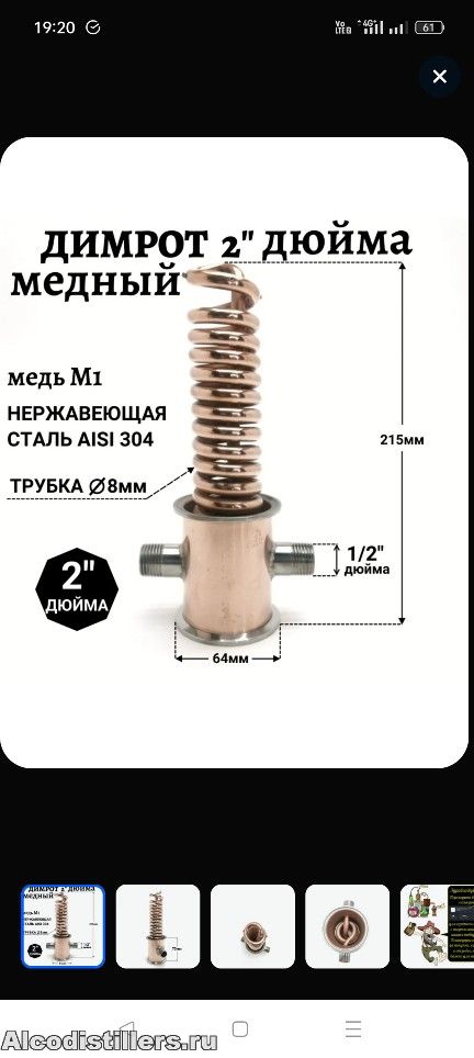

Такой у меня сейчас стоит. не могу фотку загрузить, сайт не пропускает размер. Короче 215 мм стандартный однорядный с Озона из меди. Там в штуцера вварены медные трубочки в корпусе.

Олеган ©:
Хочешь сам намотать? Берёшь трубку 6мм толстостенную (около 1мм стенка), и мотаешь на 20мм пластиковую трубу в два слоя. У меня 4м поместилось в 160мм намотки

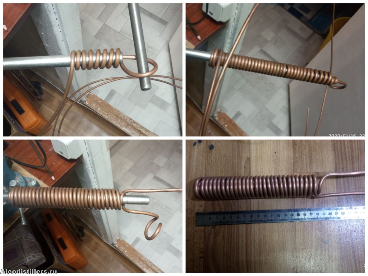

Maxus ©:
Хочу... Есть видео как это сделать?
Трубка восьмерка снаружи или шесть мм диаметр?

Видео нету. Вот серия фото, как мотал такой же трубой для 1,5"
Зажимаешь трубу в тисы, в эту трубу вставляешь ту, на которую будешь мотать, берёшь пруток пожестче, и мотаешь просто руками.

Maxus ©:
Тисков нет правда. А второй ряд, как мотал? Через бумагу или как? Так же расстояние надо чтобы не касались трубочки.
Олеган ©:
Так и должно быть. Вода заводится по прямой трубке в нижнюю петлю.
Попробуй заузить сечение поместив распушеную мочалку внутрь димрота. В твоем димроте межвитровые большие тоже.
Пары пролетают в таком диаметре (при такой длине намотки)без должного контакта со спиралью.
Трубка возврата флегмы не низковато расположена? Какой обьем стакана отбора?

Олеган ©:
Просто поверх первого слоя намотал без всего.
Если нужно расстояние меж витков - легко растянуть можно. Просто руками гнешь по чуть чуть, и квитки расходятся. Мотать лучше плотно. Тот зазор, что будет, уже достаточен. А что касается виток витка - фигня.
skoff ©:
не помню уже но да, низковато - токарь ошибся. Маловат объем тот, миллиметров 8 от дна трубочка начинается. Но уже не исправить, если только заново деталь на сварку отдавать.
Maxus ©:
Надо подумать что между рядами положить. Фигня не фигня, а контакта пара если вплотную мотать будет намного меньше как и КПД по итогу.... Газеты может в несколько слоев да размочить ее потом.
