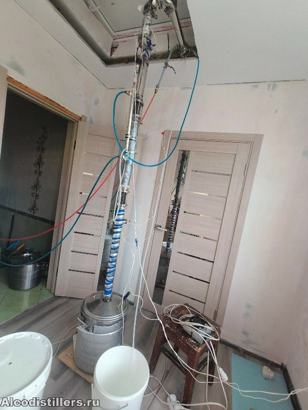

488 (2025-10-07 17:22:45 отредактировано Олеган)
Re: РК Олегана, на двухдюймовой царге
Lonely_Virus ©:
Мне бы сантиметров 30 добавить к моему метру
Есть такая техническая сложность конечно. Я когда дом строил не думал что аппарат соберу а то потолки ещё выше сделал бы.
Была комната подсобная, стала - варочная. А ещё в ней раньше попугай жил.

489
А подскажи такой вопрос: Когда колона стабилизируется, она у тебя не "гуляет", при такой высоте?
На фото не видно, есть ли распорки?

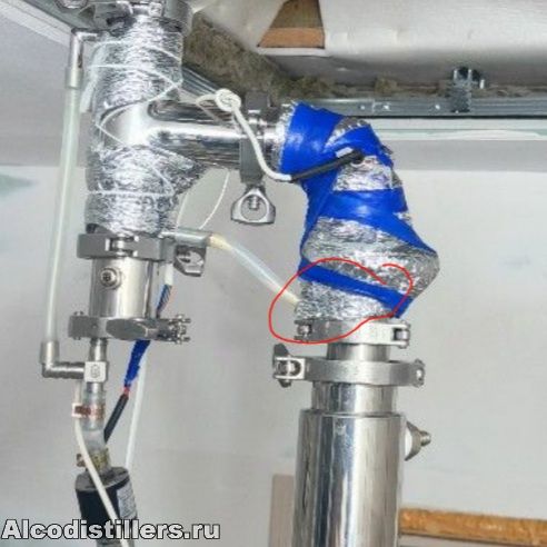

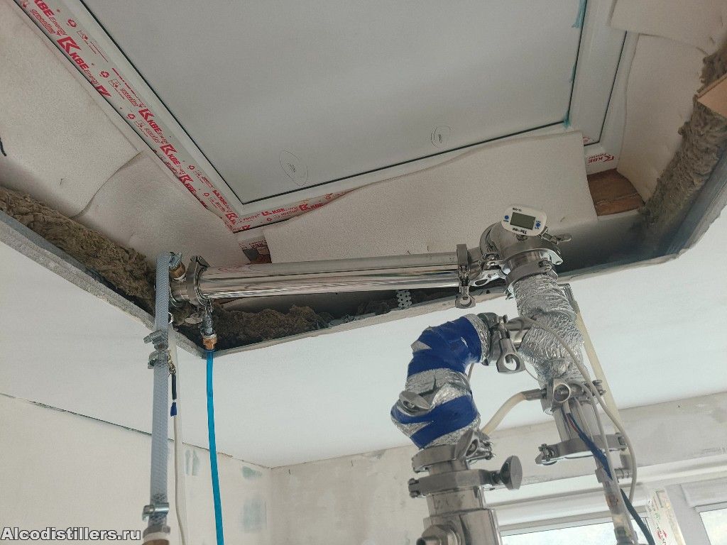

490 (2025-10-07 18:08:34 отредактировано Олеган)
Lonely_Virus, я край тса упер в выход на чердак. Этим же методом и уровень выставляю, сверху упер а снизу бак двигаю. Ты так же можешь сделать и нарастить трубу.
Если сделать меньший уклон холодильника, я и ещё 10 см смогу впихнуть туда кусочек царги.
    size: 156.39Кб type: jpg

Упс!
А не боишься, что хрень какая может с утеплителя в продукт залезть?
Lonely_Virus ©:
не боишься
Как? Там шланг же.
493
Олеган ©:
Там шланг же
а зачем на тса шланг?
494
Lonely_Virus ©:
зачем
Как зачем? Чтобы в ведро его!
495
Lonely_Virus ©:
Я этот шланг в вытяжку пихаю.
496
