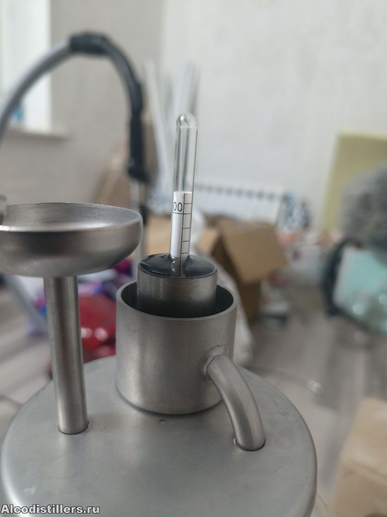

418 (2025-10-06 20:57:03 отредактировано Олеган)
Re: РК Олегана, на двухдюймовой царге
st ©:
этой
Такой же как и все предыдущие. 96,7% на выходе.
На.
Что с кипящей пробкой, стабильной до самого конца , что без нее. Результат одинаков.

Олеган ©:
Результат устраивает?
