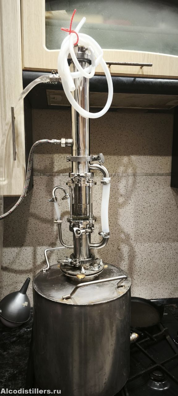

Ну раз никто совет не дал, буду сам на грабли наступать :D
На дворе 3 января, не еду не алкоголь организм не принимает, решил запустить процесс с экстрактором. Вот уже час как гоняет сухой имбирь с лимоном. Че получится отпишусь!
https://rutube.ru/shorts/7d5727d8fd375a … 2177/?r=wd
чет с рутубом не очень получается, просто фото тогда

имбирь с лимоном
в настойках то огонь  *KISSED*

Larik ©:
А что по поводу того, что после первого же наполнения имбирь и лимон перестают быть сухими? Вообще не понимаю смысла в этой игрушке, да ещё за 5к денег.

2,1 л 60 гр. сахарного, 15 гр сухой мяты, 1,5 часа на экстракторе, потом дистилляция. Разбавил до 35 гр. Мяты (ментола) столько, что горло обжигает. разбавил 1 к 1 чистым 40гр. дистиллятом, вроде питейно стало. Надо пробовать завтра, а то пол часа прошло, а во рту вкус мяты!
