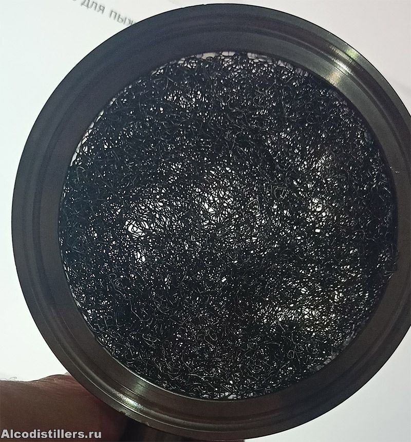

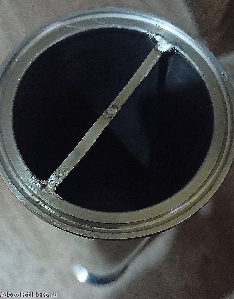

Подскажите, какой ширины полоску припаять (ограничитель для пыжа), в царгу 3"?
Толщина 1мм
А вообще, размеры: 100х100х1мм ASIS 304.
Вопрос снимается.
Припаял кривыми руками - ширина ~4мм![]()
Опорный пыж поставлю из спн.
Если делать из рпн, думаю деформируется.
А из спн, он более плотный получился.
P.S. Паяльник и кривые руки - не совместимы.
При набивке спн в царгу - отпаялась одна сторона перемычки.
СПН - по всей комнате.. Не скучно мне.
Скорее всего не прогрел царгу. Грей горелкой или на газовой плите. Сперва облуди царгу (капельку на место пайки), и попробуй оторвать. При "холодной" пайке легко отваливается.
ПС. А что значит "Пыж из СПН"? Интересно, как это?

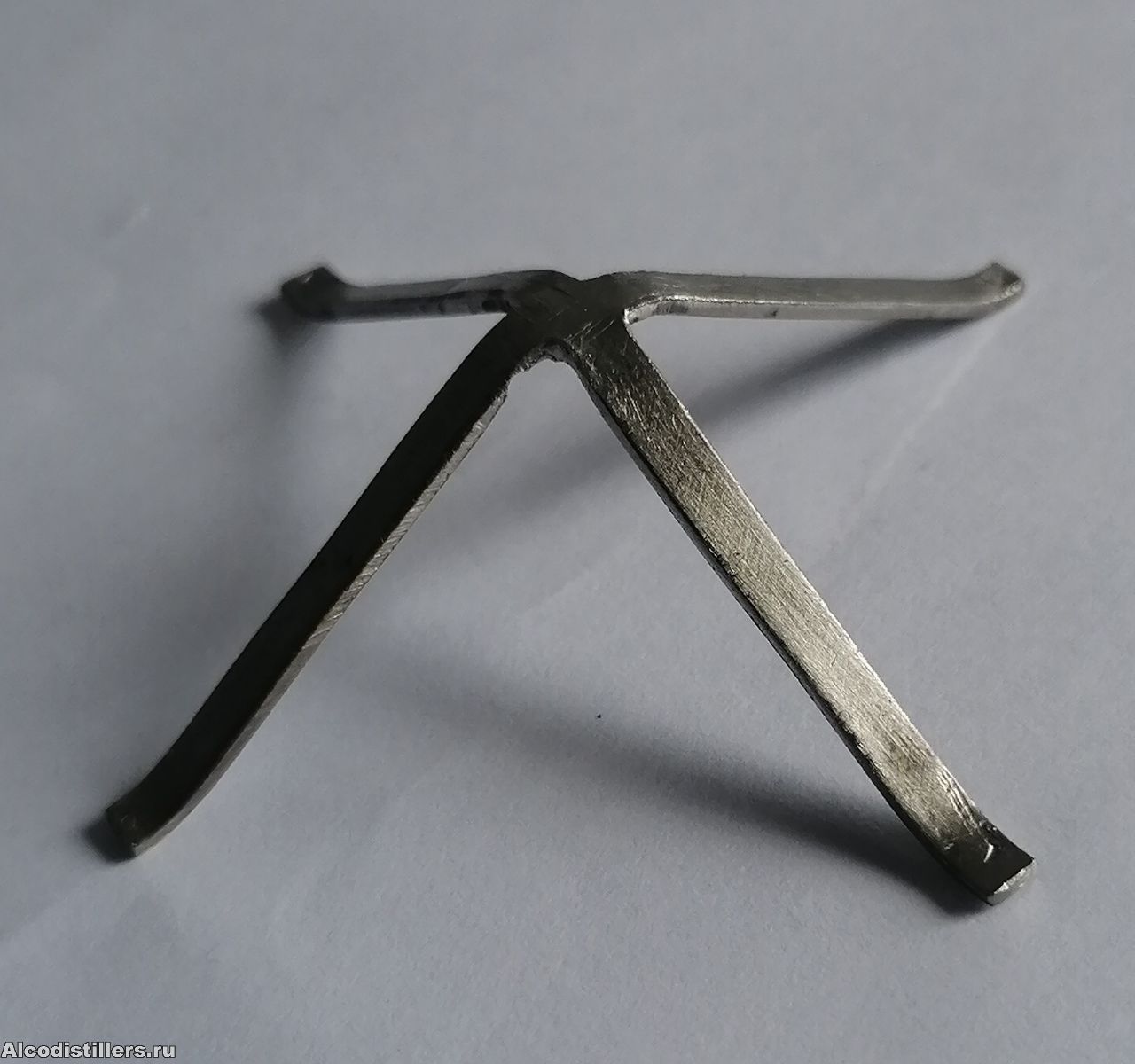

Maxus, если лапки крестика сделать чуть длиннее, чтобы в установленном виде он был как-бы вдавлен внутрь царги, то выдрать его будет ещё сложнее.
Кстати, так и слелаю. Прежний пыжедержатель был как раз пирамидкой, и стоял вершиной вверх. Этот показал результат хуже:
Захлеб на прямом крестике 1,95квт
Захлеб на пирамидальном 2,2-2,3квт
Видимо геометрия существенно влияет на отрыв капель от пыжа
Из-за малой площади шва. Сделай чуть длиннее перемычку и вдави в царгу, чтобы концы перемычки прилегали к царге не торцами, а плоскостью у торцов. И припаяй.
