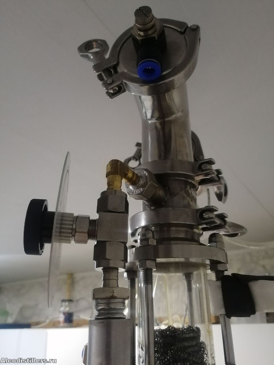

Не все пользуются "отбором на перест. насосе". Бесспорно, штука полезная и удобная, но я, например, просто не успел к очередной ректификации, пришлось почесать репу, и вот что вычесал:
Поясняю:
Игольчатый кран с БРС, к нему приделан диск от старого электросчетчика.
Так оказалось, что деление 50 выставляет скорость отбора именно 50мл/ч
Дальше опытным путем (калибровка  :D ) выяснил, что 1750мл/ч это три полных оборота.
До безобразия простая и дешевая штука (100р за кран), но уже второй погон думаю, а нужен ли мне насос на УО?
Как разберу колонну, приклею на эпоксидку диск. Не прокручивается, но для надежности. Да еще ручку к валу крана приделаю, чтобы не за диск крутить.

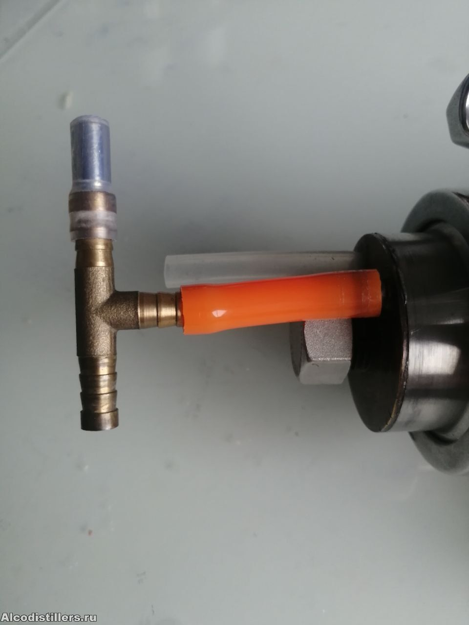

И еще:
Тройник, гильза и кусочек шланга - всё! Никакой пайки, сварки... Получилась врезка датчика температуры на воду (выход димрота). Датчик просто вставляется внутрь. Гильза достает до середины потока

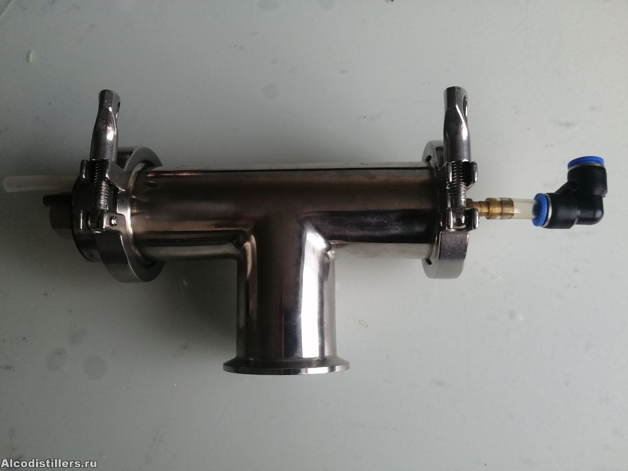

До кучи еще это:
Голова колонны. Внутри димрот, снизу крепится УО...
Справа обычно просто заглушка, сейчас ставлю вот этот штуцер. Во время процесса в нем пробка, по окончанию просто вставляю в него шланг подвода воды, открываю, и прямо в УО, доохладитель, колонну, насадку, куб... С куба насос качает кубовый остаток на слив. Как с него холодная пошла - воду перекрываю, сливаю остатки. Всё холодное, промытое... Остается только разобрать и сложить. Куб чуть сполоснуть. Почти не пахнет ничем.

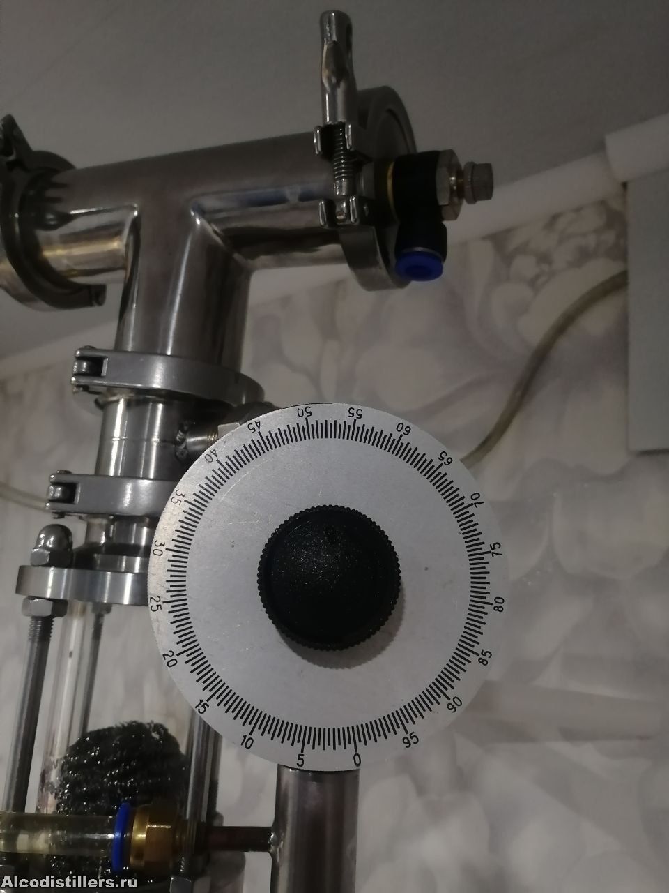

Мой кран для регулировки отбора претерпел изменения:
Сейчас шкала жестко закреплена на валу крана, но приложив усилие, можно провернуть.
Сам кран другой. Был как-то давно куплен по супер акции, но размер приехал не тот (этот под трубу 10мм):
Всё в дело!
Кстати, там вверху виден еще один кран - это для промывки колонны. Тоже валялся без дела. Сейчас по окончании процесса заливаю через него воду. Просто перекидываю шланг с охлаждения на промывку. Можно и УО и доохладитель и насадку промыть, остудить.

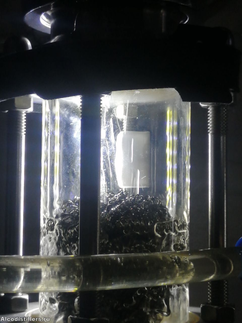

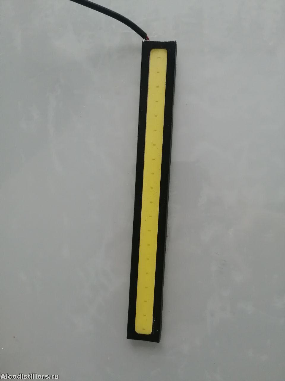

Ну и в преддверии нового года:
Подсветка диоптра :)  Не должно добро валяться просто так:

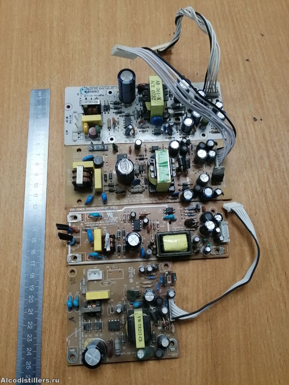

Откопал у себя несколько блоков питания от DVD плееров.
Пожалел, что раньше не наткнулся - отличная вещь! В каждом +5, +12, -12.
В тех, что побольше вполне хватит тока для мощного шагового мотора.
Этого добра в любой мастерской навалом. Мы, помнится, по 100р целые DVD-шники продавали. Думаю, пригодится кому-то. А то я посмотрел, нифига не дешево они (блоки питания) стоят.

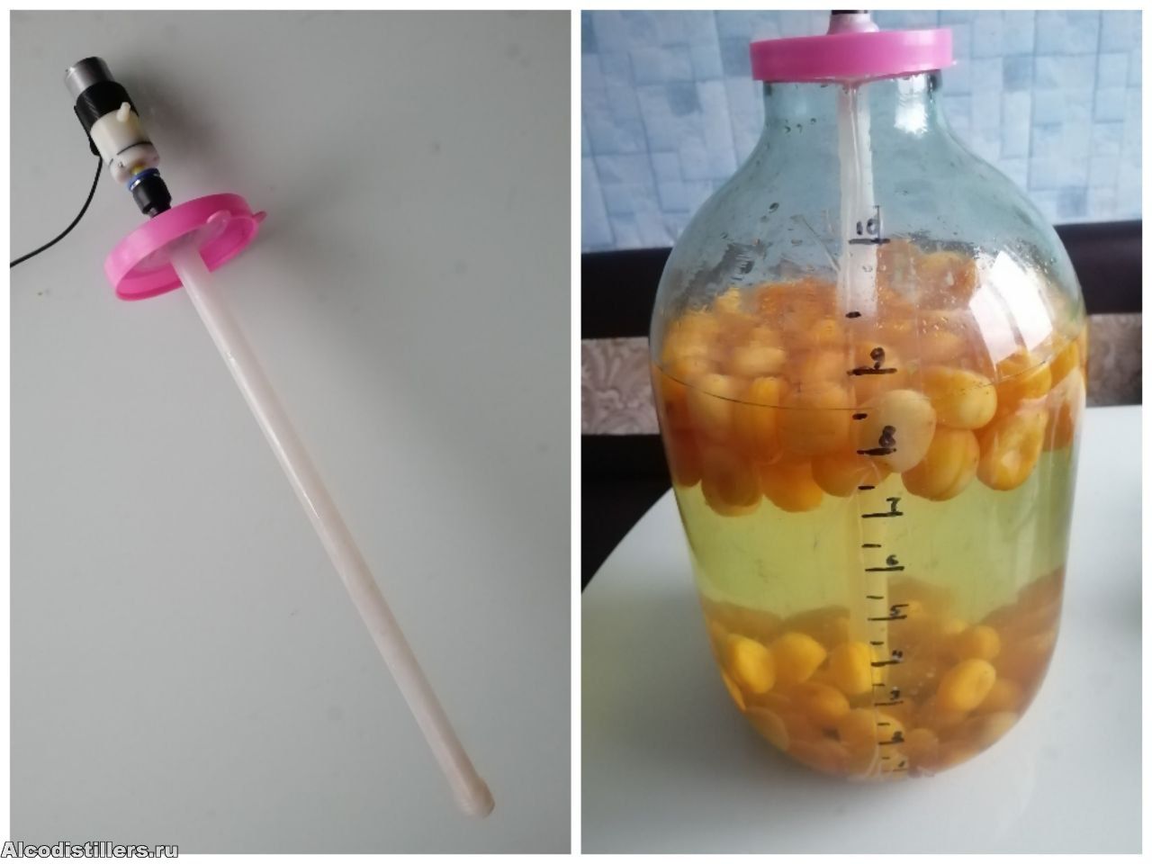

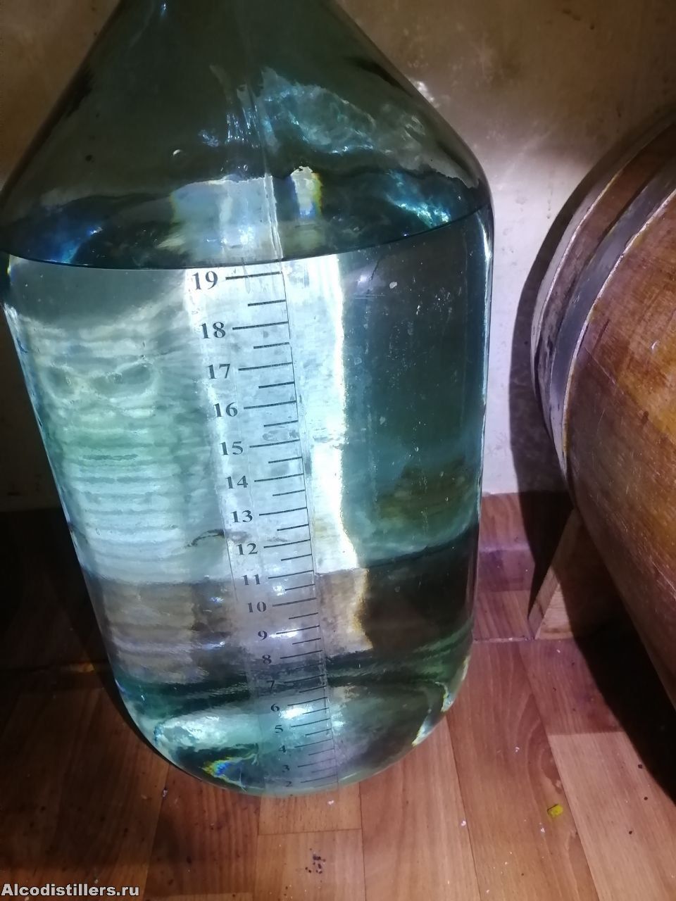

Еще одна полезная мелочь, шкала объема:
Делал так:
-Нанес сперва на бумажный скотч метки объема (наливал по пол-литра),
-поставил пару меток на стекле (верх и низ),
-отклеил скотч, снял размеры
-в графическом редакторе нарисовал линейку и цифры (неравномерная, кстати)
-напечатал на простой бумаге лазерным принтером
-на лицевую сторону наклеил обычный прозрачный скотч
-в теплой воде, мокрой губкой смыл бумагу - краска осталась
-по меткам наклеил на бутыль, совместив метки.
Красота!
Подсмотрено в тырнете.

Так я года три-четыре как этим пользуюсь,на досуге пришла идея(надоело отметки маркером наносить на стекло)сделал и забыл,как то так.
Re: Полезные мелочи
Я наскоряк тоже маркером рисовал, но спирт попал - смылось. Клеил скотч, чтоб не смывалось... В инете видел, но, печатать и смывать бумагу было лень. На авторство не претендую, написал же, что подсмотрел.  :)
Re: Полезные мелочи
Maxus ©:
Один в один,как у меня,правда не смотрел "нете".
Re: Полезные мелочи
Maxus, а после смыва бумаги на нем еще какой-то клей остается?
Re: Полезные мелочи
Да, остается весь. Только белеет от воды. Я минут 10 подсушил, стало опять прозрачно.

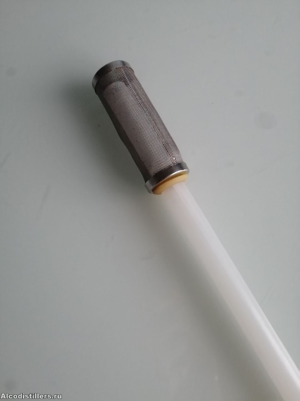

Эти трубочки, кроме прямого назначения (слив из кег с помощью заборной головки), я использую так:
Аэратор:
Первичный фильтр при декантировании:

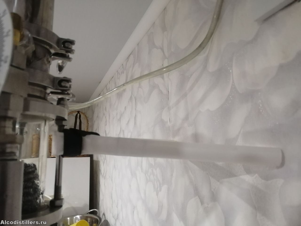

И... успокоитель колонны при ректификации :D :

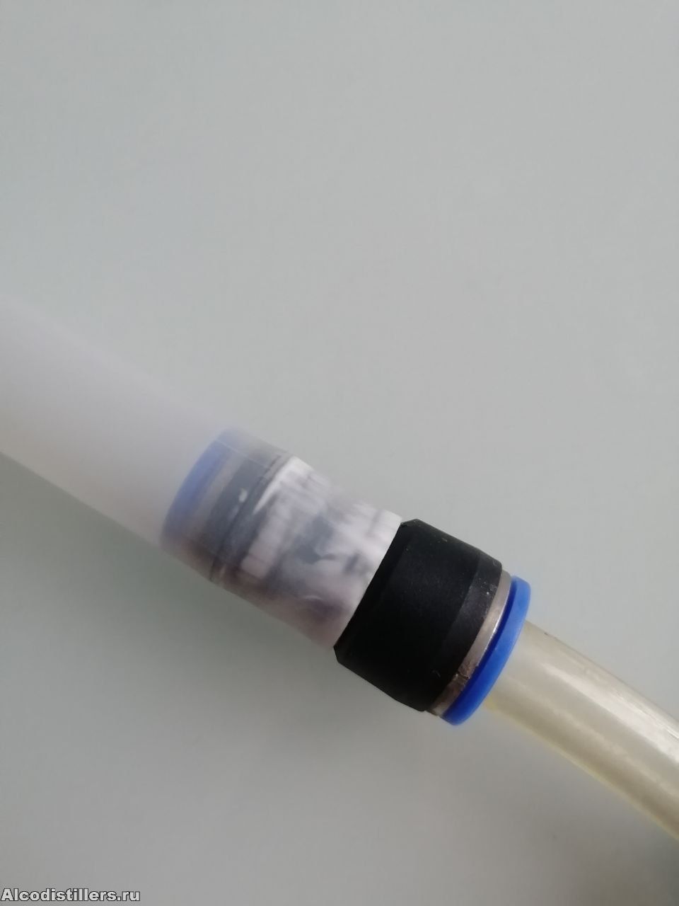

Очень удачно в них вставляется БРС под 8мм:
