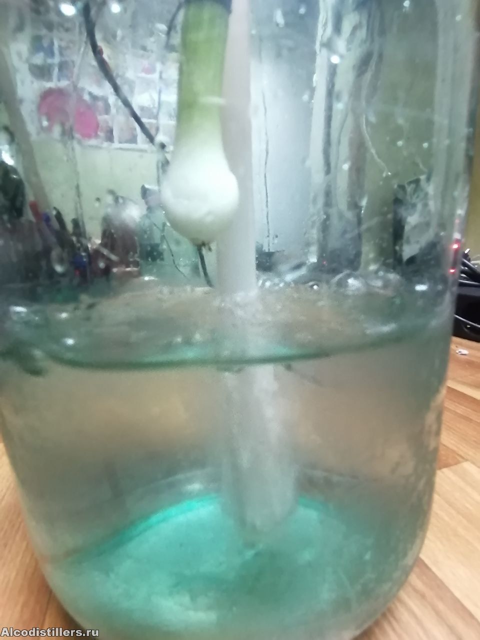

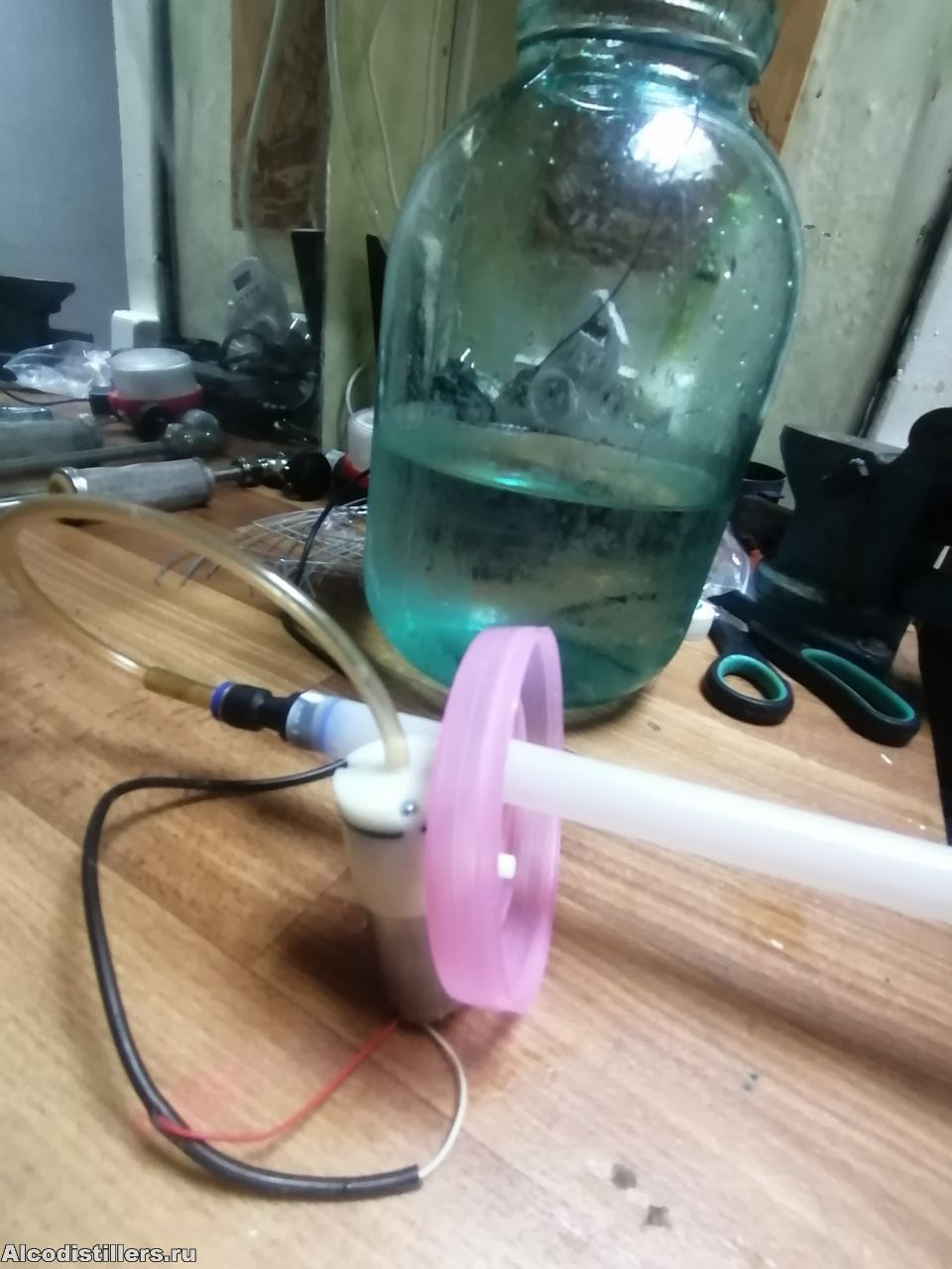

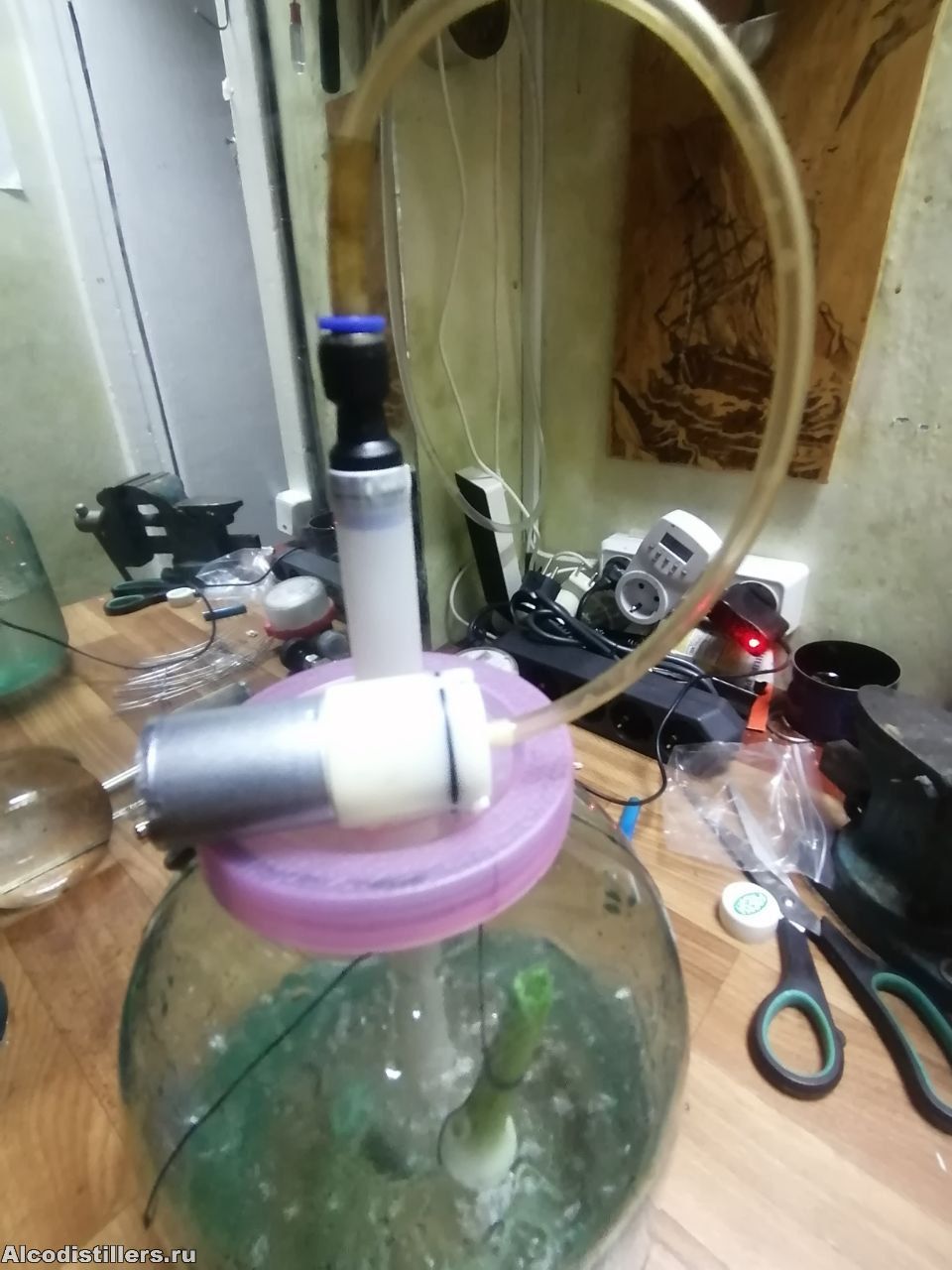

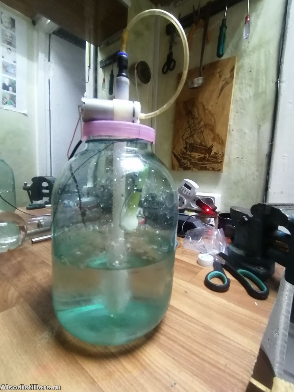

Раз я вплотную занялся "висельником" всего, что может дать аромат и вкус, то наскоряк слепил такую установку:
Строго не пинайте, делал три минуты из того, что было под рукой. Луковица - для наглядности :D
Поясняю: Основа процесса - ускоренная циркуляция воздуха с парами внутри замкнутой ёмкости с сортировкой и подвешенным материалом, отдающим ништяки.
Состав:
Компрессор с заборным штуцером, воткнутым в крышку
Труба от пивного кега, в которой снизу пробка и куча маленьких отверстий - аэратор
Кусочек шланга, блок питания...
Компрессор засасывает воздух из банки, и в банку же закачивает, только аэрируя при этом сортировку.
Бюджет - 100р за компрессор с алика. Остальное хлам.
Предполагаю, что процесс станет на много эффективнее и быстрее.
