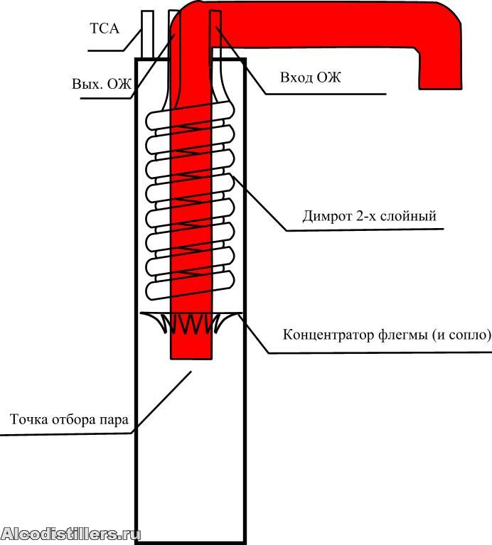

Re: Моё нестандартное железо
Maxus ©:
Там отбор выше димрота
Ну как же??
st ©:
Управление осуществляется обычным краном установленным под дефлегматором,
Четко написано же
st ©:
skoff, у него забор пара идёт ниже димрота. Там не совсем CM. Нечто среднее между СМ и VM.
На первом фото выглядит как БК с отбором по пару с разрывом паропровода под димротом. *DONT_KNOW*
Maxus ©:
А если внимательно посмотреть?
Maxus ©:
Я даже ТСА там не заметил, есть она?
Есть. Она в такой конструкции обязательна и на схеме её видно.
skoff ©:
Я тоже по началу так думал, но нет.
Короче вот накидал схему моего узла:
Кран на выходе и холодильник рисовать не стал.
По ссылке на описание аппаратов, правда есть две очень похожих фото. Смотрел второе, где прямо и нарисовано, что отбор пара выше димрота, и ТСА нет.
    size: 35.04Кб type: jpg
    size: 37.35Кб type: jpg
Maxus, это VM (управление по пару), с той лишь разницей, что паропровод отведён не вбок, как в классической схеме, а проходит сквозь димрот. В остальном принцип работы такой же.
Maxus ©:
Если не ставить "корону" - концентратор флегмы, направляющий "дождик" в центр, то максимальная скорость отбора 1,5л/ч. С короной предел зашкаливает разумность, приходится убавлять краном перед холодильником.
Могу объяснить, почему так происходит, только позже, сейчас времени нет.
46 (2023-06-02 16:02:38 отредактировано Maxus)
Может быть.
Я собирал и гнал по "стандартной" схеме с боковым отводом. Совсем все не так работает. И на скачкИ воды сильно реагирует.
Дело не совсем в том. Это не заявлено мной, как личное изобретение. И даже не в утверждении, что колонна суперстабильна, а в том, что это простое решение УО по пару, например для стеклянной царги. Экономия высоты тоже достигается исключением отдельного модуля УО, а просверлить 3 отверстия под трубки димрота, и ТСА в адаптере "кламп 2 - наружняя резьба 1/2" несложно.
Maxus ©:
А, флегму стекающую с коцентратора, не затягивает частично в паропровод в отбор?
48
skoff ©:
Нет конечно, пар тянет, он летучий, а флегма во много раз тяжелее (выше плотность), как ее капли затянет вверх? Гравитацию никто не отменял. Для этого просто бешеный поток пара нужен o_O
Скажу больше, подозреваю, что сама эта труба отбора сколько-то пара конденсирует, и он падает вниз (о чем тут уже заметили, кстати)
Maxus ©:
Вот здесь странно. Единственная конструкция, которая требовательна к стабильности охлаждения, это БК. Она же СМ.
Maxus ©:
Это не сложно проверить. Просто при отборе покрутить кран с водой идущей на димрот. Если скорость отбора хоть немного изменится, то конденсирует. Только это нужно делать без "короны".
53 (2023-06-02 20:13:17 отредактировано )
"Сильно реагирует" в данном случае если при изменении температуры воды на выходе димрота на 10 градусов в какую либо из сторон меняется скорость отбора, причем заметно. С трубой сквозь димрот, это почти не ощущается. С боковым отводом пара, чувствуется. +- 3-5 градусов не в счет
st ©:
Maxus ©:
Делал я такую конструкцию для экспериментов, только с боковым отводом под димротом. На выходе температура воды хоть 30, хоть 40, хоть 50 градусов, отбор стабилен.
Maxus ©:
Если почти не ощущается, то конденсирует. Значит влияние есть, просто незначительное.
56 (2023-06-02 20:57:34 отредактировано Maxus)
Maxus ©:
Я правильно понял, отбор при 30 40 и 50 градусов выходной ОЖ одинаковый?
Правильно.
Maxus ©:
но при переохлаждении флегмы может и паров становится меньше
Каким образом их становится меньше?
58
st ©:
При переохлаждении флегмы пар начинает конденсироваться еще и в самой флегме. Ее температура же ниже, чем пара, он и оседает во флегме, сл-но вверх его проходит меньше. На практике +- 5 градусов и незаметно. А вот 20-30*С реально большой перепад, чтобы ничего не изменилось
