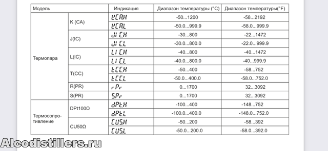

Хочу вернуть как было
Скорее всего тебе надо в "Группа параметров 2" -> "Датчик температуры". (стр.5)
Там выбрать нужный датчик (In-t) и диапазон с точностью до десятой (L на конце параметра). (стр.3)
По умолчанию там термопара тип К с диапазоном -50...1200, дискретностью 1.
Её надо поменять на то, что у тебя и с дискретностью 0.1
Могу оказаться не прав, т.к. такого прибора у меня нет.
Чисто по инструкции.
