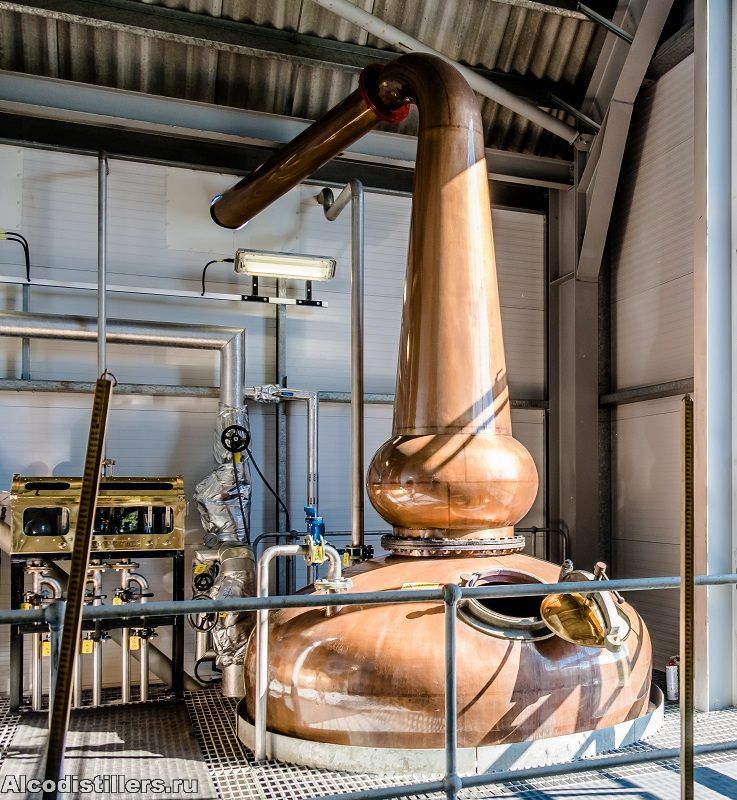

Шотландские дистиллерии практикуют двойную перегонку. Спиртовой сейф состоит из двух частей (по аналогии с кубами) — wash safe (первая дистилляция) и spirit safe (вторая дистилляция). Весь результат первой перегонки собирается в стеклянной емкости с отверстием в дне. Результат второй перегонки делится на три фракции — головы, сердце, хвосты. По трубкам они поступают в одну из двух стеклянных емкостей. Раньше нужно было вручную переключать направление выгонки, - теперь это работа компьютера.
Это означает, что два куба обычно работают в паре: куб для перегонки браги - wash still, а второй, на выходе которого получается уже готовый спирт, - spirit still. Кубы эти сделаны из меди, что немаловажно. Реакции, происходящие между медью и алкоголем, уменьшают содержание нежелательных примесей, и чем больше длится контакт спирта с кубом, тем чище он будет. В связи с этим можно утверждать, что большинство производителей стремятся к увеличению такого контакта. Но это будет не совсем верно, ведь помимо нежелательных примесей, редуцируются и полезные, отвечающие за характер букета, поэтому, если вы хотите получить полнотелый и сильный напиток, Вам следует сохранить эти важные соединения.
Различают три основных типа дистилляторов:
-Луковица (традиционный куб)- название говорит само за себя, куб в форме луковицы.
-Кипящий шар - со специальной выпуклостью перед шеей куба, для увеличения рефлюкса.
-Фонарь - со специальной «узкой талией» перед шеей куба.
Помимо этих трех основных типов, существует множество вариаций узких и широких шей куба, также наклон трубы, соединяющей шею куба с конденсатором может быть разным.
Причина такого большого разнообразия форм и размеров, заключается в том, что эти факторы определяют длительность контакта перегоняемого продукта с медью, а также влияют на интенсивность рефлюкса во время дистилляции. Рефлюкс — термин, который означает повторную дистилляцию паров спирта. Высокая или зауженная шея, большой угол наклона соединительной трубы, приведут к тому, что тяжелые спирты не достигнут охладителя с первого раза, и, спустившись вниз, подвергнутся повторной дистилляции. Этот процесс позволяет получить более легкий спирт.
Получившаяся в результате первого погона жидкость содержит чуть более 20% алкоголя и составляет примерно треть от объема первоначальной браги. В приемнике к ней добавляют хвосты и головы от второй перегонки, в результате чего крепость возрастает до 28%, что очень важно для дальнейшей перегонки. Если этого не сделать, то после второй перегонки получится спирт крепостью не больше 60%, что очень мало для того, чтобы выделить из него нужные фракции, содержащие важные для характера виски соединения. При крепости в 28%, спирт после второй перегонки превысит уровень в 70%, что является необходимым условием для получения хорошего спирта.
После смешивания результат первой выгонки (low wines) перекачивается во второй куб. Риск вспенивания, в отличие от первой дистилляции, сведен к минимуму. С другой стороны, во время второй дистилляции показания температуры играют более важную роль. Высокая температура уменьшит рефлюкс и больше тяжелых соединений попадут в отбор. В зависимости от желаемого характера спирта, это может привести к нежелательным последствиям.
Первая часть выгонки spirit safe  называют головами, они идут первые 15-30 минут и имеют высокое содержание нежелательных примесей и тяжелых соединений и могут испортить готовый спирт, если попадут в него. Так что эта часть с содержанием алкоголя 75-80% отправляется назад для смешивания с результатом первой перегонки на повторную дистилляцию.
Следующая часть — сердца (тело), содержит до 100 различных ароматических соединений, которые придают спирту его характер. Эта часть направляется в промежуточный приемник и далее на выдержку.
Третья часть — хвосты, в начальной стадии необходимы для спирта, но потом уровень нежелательных компонентов в них возрастает и в этот момент перегонщик переключает трубу и направляет ее в первую емкость (где содержатся головы) для повторной перегонки.
Очевидно, что определение начала и конца сердец играет важную роль в формировании букета напитка. Для этого используют спиртометры, которые измеряют содержание спирта. Этот факт учитывается для формирования характера виски и длина сердец у разных производителей отличается. Например, если нужно получить фруктовый, цветочный виски, перегонщик начнет сбор тела при спиртуозности 75% и остановит при 68%. Если же требуется сделать тяжелый и пикантный виски, то нужно собрать сердца в промежутке с 70% до 60% или даже ниже. В момент, когда едет извлечение центральной фракции - важно снизить отбор, насколько это возможно, чтобы увеличить рефлюкс. Обычно это занимает около 2-3 часов.
Сердца часто называют «свежим спиртом» (new make spirit), который имеет крепость около 70%. Свежий спирт перекачивается в промежуточный спиртовой приемник и потом в спиртовой чан, где смешиваются спирты нескольких дистилляций. Спиртовой чан находится в помещении, где наполняются бочки, что является последним шагом перед выдержкой виски в бочках.
    size: 133.14Кб type: jpg
