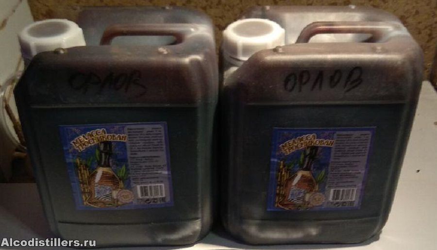

Поставил вчера в ночь бочку 65 литров.
2 по 7 кг мелассы тростниковой:
Разбавил горячей водой с ОСМОС-а. Вылил в бочку. Долил воды чуть не доверху. Перемешал.
Всыпал 2 пачки дрожжей:
Наутро:
Начальные цифры:
В дальнейшем планирую дробно внести килограмм 5-6 сахара.
P.S. За предоставленное сырьё (кроме воды) огромное СПАСИБО devil-arz, !!!  *DRINK*

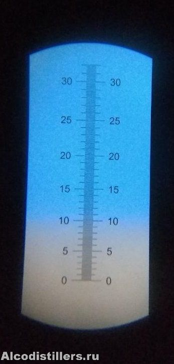

Добавил 6 кг сахара, рефрактометр показал 17 brix.

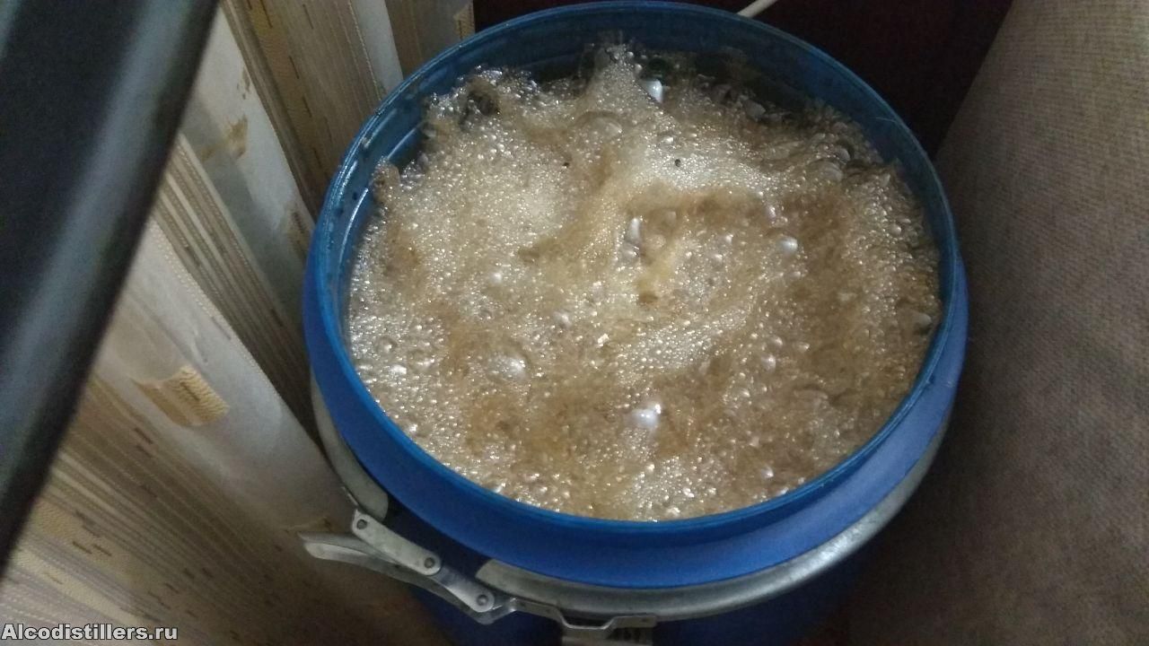

Сейчас шипит активно. Пена сантиметра полтора, ровная, без "клочков".

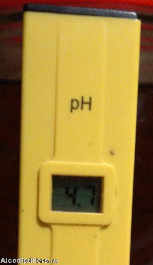

Брожение остановилось. рефрактометр показывает 15 brix, виномер - 5%. Кислотность 4,3. На вкус терпкий и кислый (!). Сахао совсем не ощущается. Может, добавить чего? Кислоты, вроде, не надо. Или пусть неделю-две постоит и перегонять?
