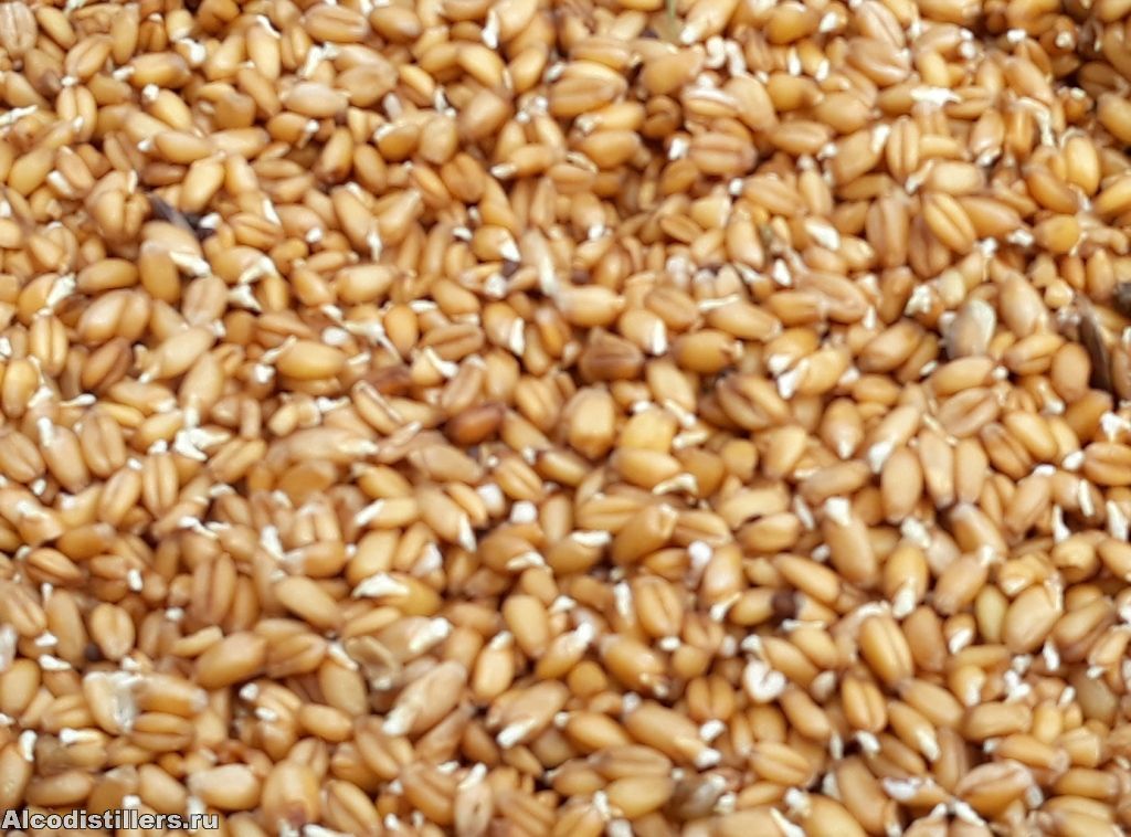

Спасибо, посмотрю. Когда они у меня были я их добавлял к зеленому солоду и на муке все хорошо осахаривалось - брага 10-11% спирта. А что в зеленом солоде их недостаточно?

Судя по вашему приложенному фото, пшеница у вас не проросла, не появились ростки, а значит, процесс ферментации (или как он там) еще не запущен на полную катушку.
Проросла - фото сжато плохо видно - ростки 1/3 от зерна.
Здесь рекомендовали: 1/2 от размера зерна для осахаривания себя и 1/1 для осахаривания не себя.
Главное клейстера не было крахмал весь растворился одна шелуха от зерна была, фермент Г не сработал еще раз предполагаю - это железо в воде.
А, ну тогда сорри, фото не совсем удачное..

Так хватает в зеленом солоде ферментов для осахаривания само себя или не хватает?
обрезал и как для документов. Нормальные ростки или маленькие?
У тебя ещё нет ростков,можно сказать только ещё корешки вылазят,тренируйся на маленьком объёме, даже стакана хватит чтоб пришло понимание как проращивать или читать,пророщенный солод имеет запах свежего огурца
У всех такое мнение? Что это корешки, а не ростки? По проращиванию имею опыт, запасся отличными выброшенными кем-то кюветами от светодиодных светильников. И здесь на форуме мне указали, что 1/2 ростка для осахаривания само себя и 1/1 для осахаривания не само себя, а вносимого крахмала. Из моего опыта - запах огурца появляется когда росток 1/1. Буду экспериментировать с длиной ростка на ячмене малыми объемами. Думаю, что при начале работы ферментов в прорастающем зерне должен появиться сладковатый вкус. Хорошо бы посмотреть какие - нибудь исследования по содержанию ферментов и расходу крахмала в прорастающем зерне.
