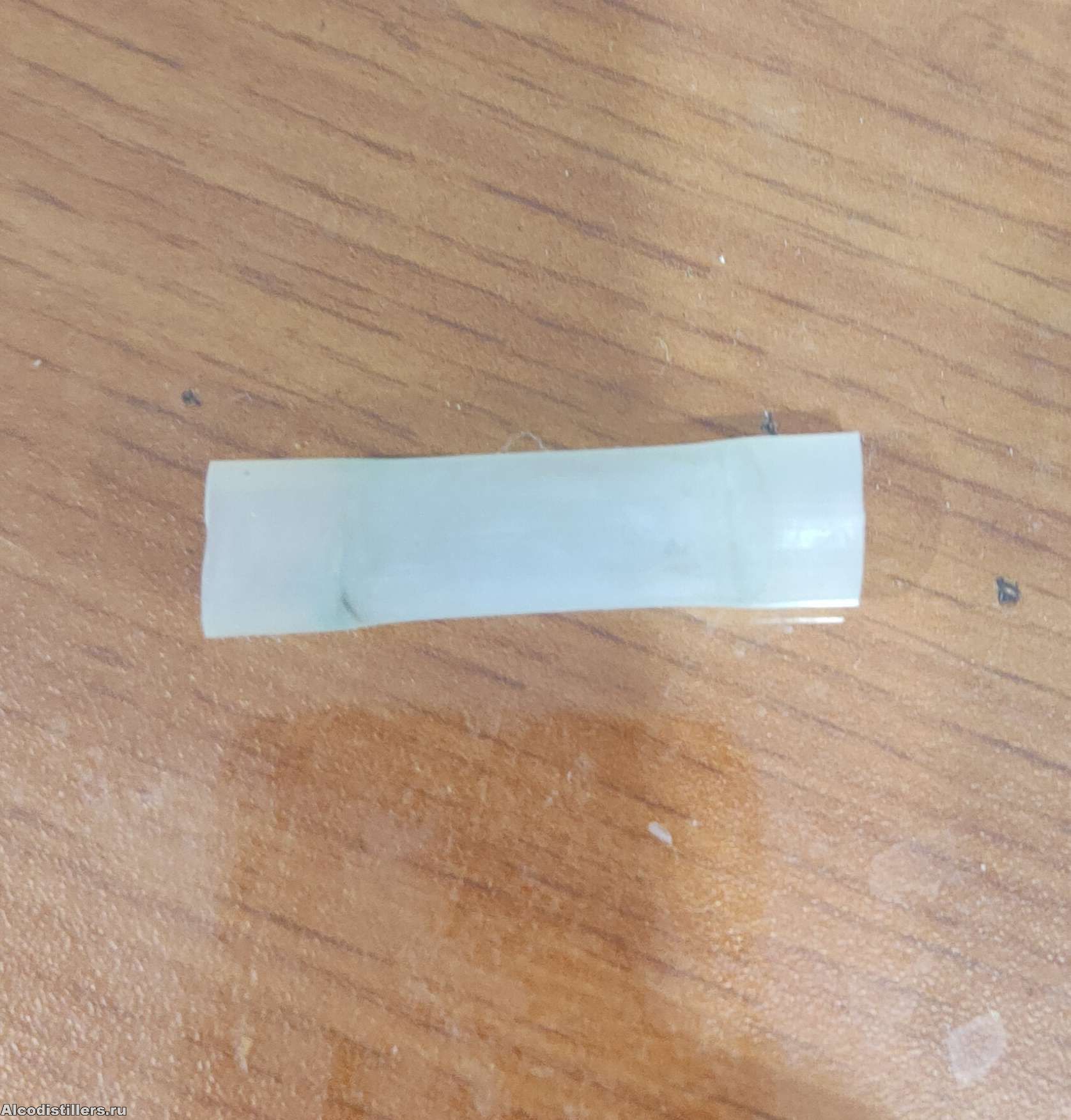

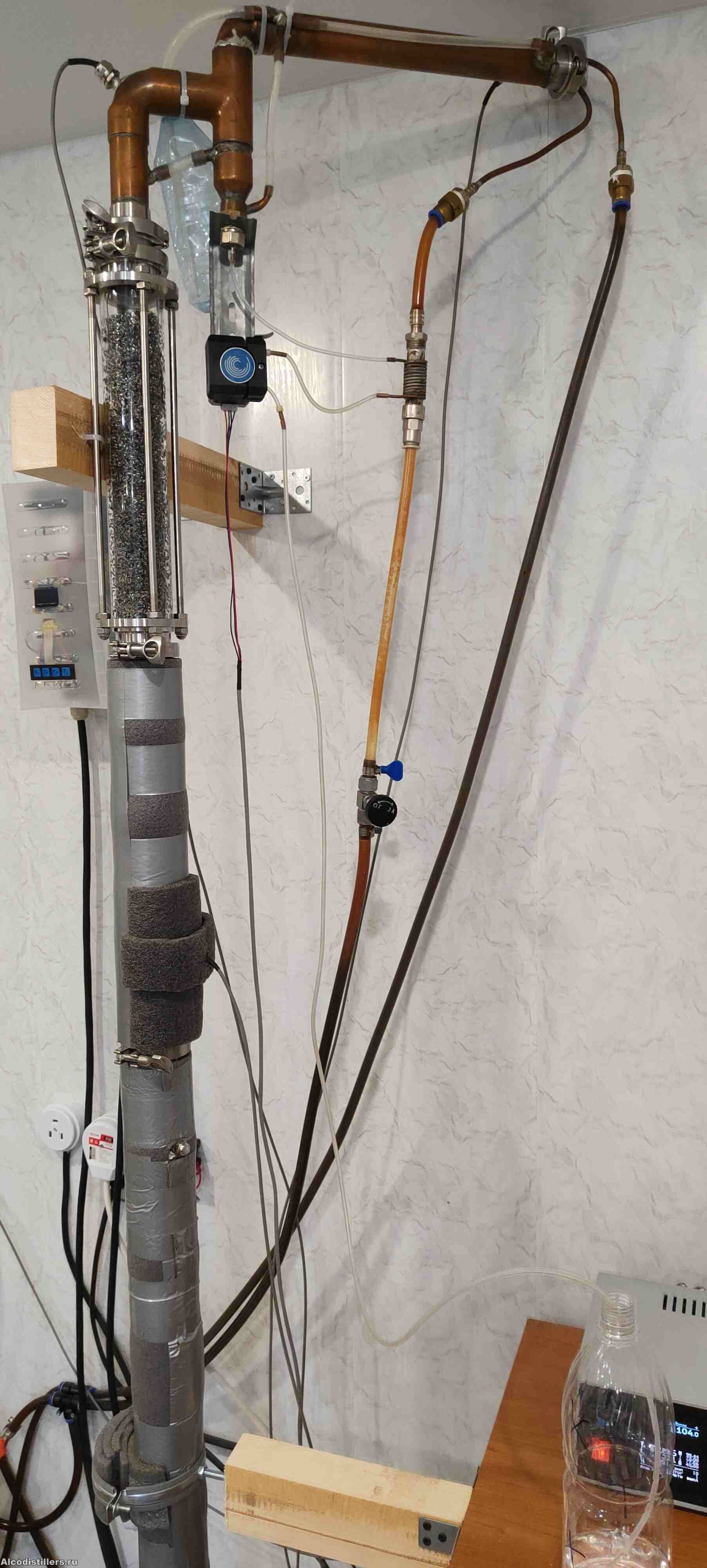

Эпопея с пойском и устронением негермнтичности продолжается, перепроверил крепление датчиков в царги, поменял уплотнение в одном немного травил. Стоят кабельные выводы притянутые гайкой через уплотнение, схема так себе, в дальнейшем планирую отдать чтобы приварили нержавеющий гайки а в них уже выводы выкрутить, и вводы чуть больше купить что то типо pg 11. Так же при осмотре а точнее обнюхивании как то сильно фонила от трубки перелива флегмы, заменил на новую, может старая за 5 лет подустала. Так же закрепил колонну и выстрвил по уровню дабы уменьшить нагрузку на фланец куба. Щас запустил небольшую ректификацию на проверку.

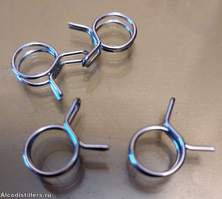

Я использую пружинные хомуты с али:

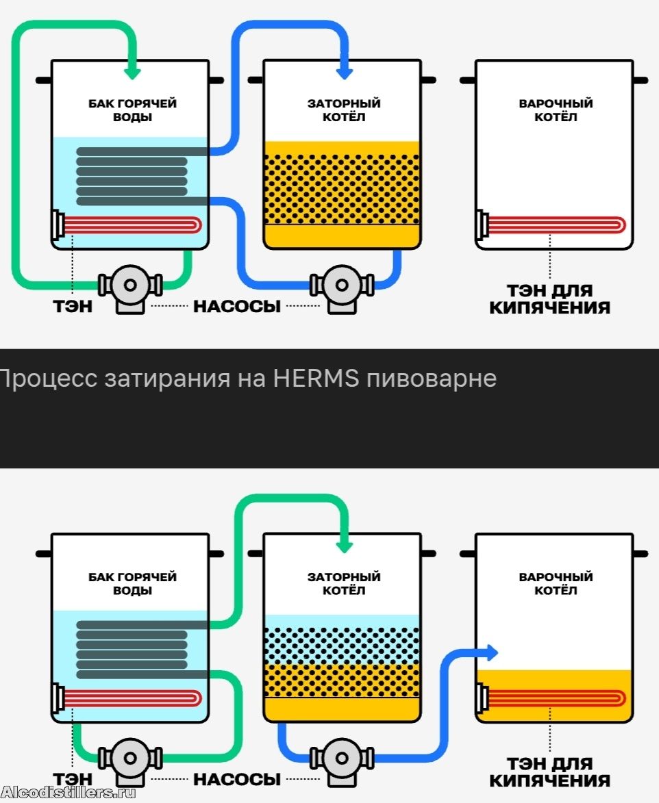

В прошлые выходные при варке пива словил пригар на ТЭНе при проходе по паузам, не сильный конечно, сусло не испорчено но с чисткой тэна пришлось повозиться. Фото заторника есть в начале темы. Причиной видится слишком близкое расположение фальш дна, практически на ТЭНе лежит. Дно конечно приподниму в дальнейшем. Но все этотсподвигло детальнее изучить варианты компановки варочных порядков и схем затирание. В процессе наткнулся на вариант HERMS идея интересная в плане максимально деликатного нагрева. И случайно вспомнил что где то под снегом валяется старый бак со змеевиком от просейшего дистиллятора, и есть в наличии индукционная плитка. В выходные если все получится попробую сделать пробную варку по этой схеме чисто ради эксперимента.
P. S.  Если бы небыло уже готового бака и индукции не стал бы заморачивался.
Буду делать без насоса в емкостей с водой, думаю сильно повлиять не должно.

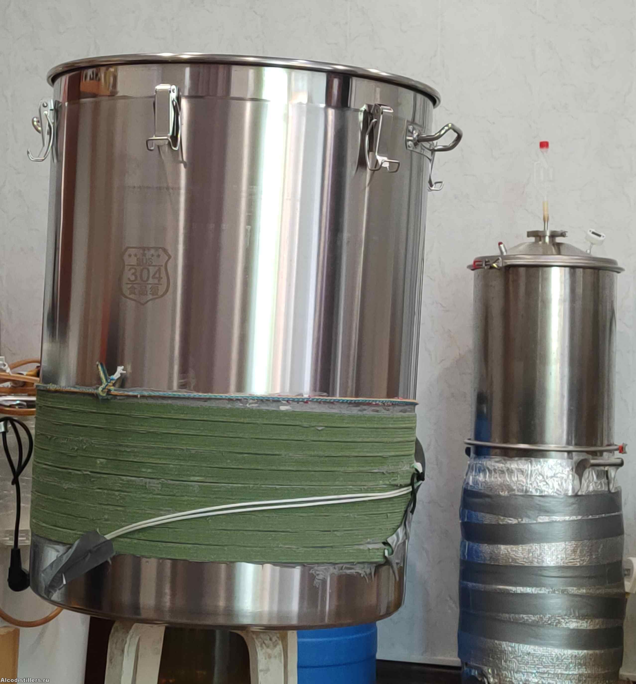

Начинаю потихоньку собирать пивоварню. Бак 230 л, 4 ленты по 2.17 кВт. Процесс будет не быстрый, в плане сварить на ней первое пивко в октябре. Внутри будет фальшдно, циркуляция сусла насосом. Все соединения на клампах 1.5 ". Ещё не решил где лучше сделать слив в стенке с углом на 90* внутри чтобы с небольшим зазором над дном был или врезать в дно.
В планах двухпосудочный варочный порядок на 200 л, варочник будет такой же.

В субботу с такими нагревателями варили пиво, но бак 35 литров и 2 ленты по 2.17 кВт. Мне понравилось, удобно.
Бак мотал не я, но для себя отметил, что не понимаю зачем использовать мастику, просто намотано плотно, края зафиксированы алюминиевым скотчем. Сверху лист алюминиевый с каменной ватой 2 см. Вроде идеально. Лист также фиксирован алюминиевой лентой.
Для варки пива наверное отличное решение. Инерционность у нас на кастрюле между паузами получилась 0.9 °с на наш объем.

Справа бак на 50 л тоже с двумя лентами, внем щас пивас кипятим удобно и быстро.
Crfq ©:
Что бы лучше был отвод тепла от ленты. Мы же не используем ограничение нагрева некакие, а у ленты 400* предел. Лучше всетаки с мастикой, да и недежней :)
