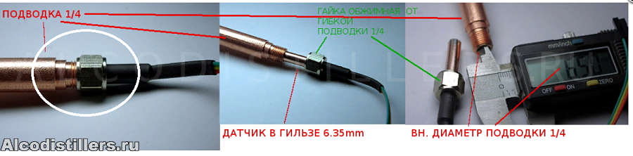

И потом мешать она будет когда начну мочалки пихать.
Вариантов куча,кто варит,кто припаивает,главное чтоб внутри царги не мешало мочало протаскивать,посмотри в теме "установка датчиков в гильзу своими руками".

Подскажите пожалуйста как установить такой термометр в центр царги 100 см.
Можно так, наверное.

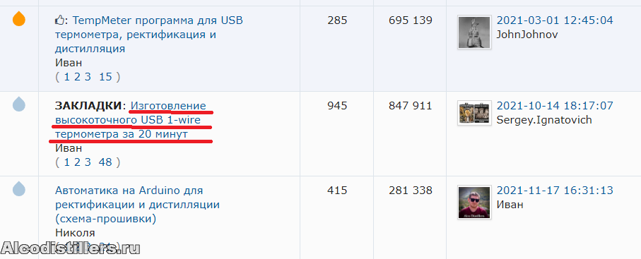

daminalp,       Почитай эту тему,должен понять что к чему.
Kuzoff ©:
Я бы припаял снаружи царги чтобы внутри не было выступающих частей,что мешало устанавливать мочало,сперва набиваем царгу а только потом устанавливаем датчик уже в насадку.Понравилось паять твердым припоем с 30-40% серебра,внутри опускаешь болтик на 6 потом ставишь нипель,трубку на него и гайкой притягиваешь и паяешь,гайку с болтом долой и внутри царга без выступающих каких либо поверхностей.

Если ВНИМАТЕЛЬНО прочитаешь тему про "термометр за 20 минут" и про прогу ТемпМетр, то все получится.
Там нуна две вещи - шнурок-адаптер, и сам датчик. Ну еще сопротивление 4.7 кОм.
Скачивается две программы -  тм.жар, и 1-wire driver под твою операционку.
Ссылки в теме все есть.
