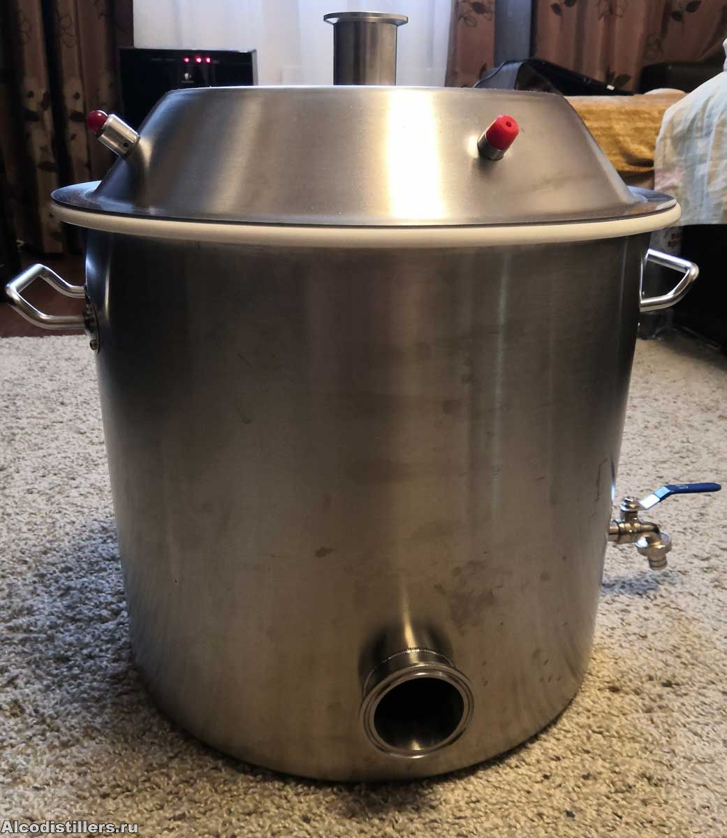

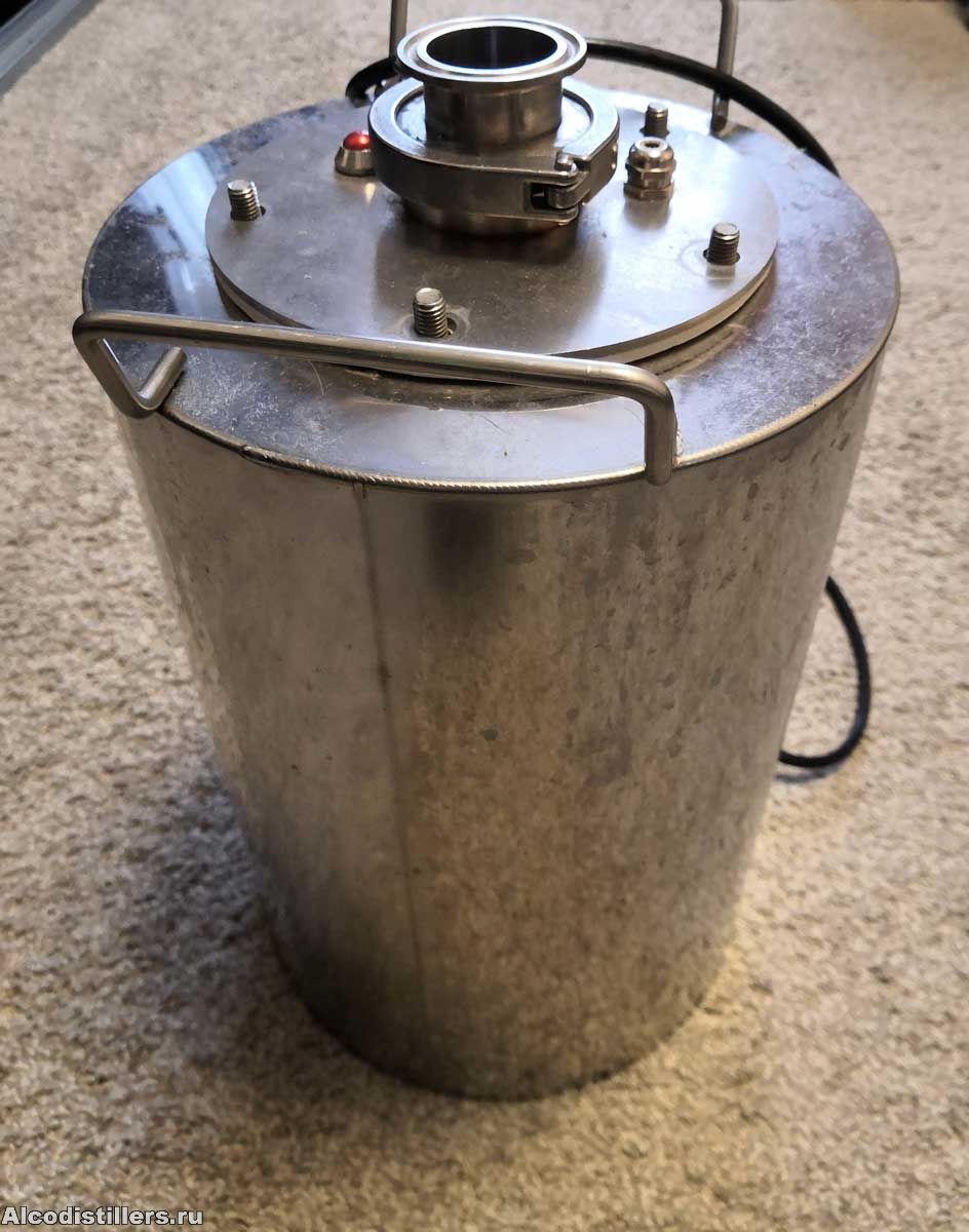

Куб 15л для ректификации, от старой хрени, нашел для него подходящий фланец под кламп, тэн 3 кВт.
Куб 30л для дистилляции

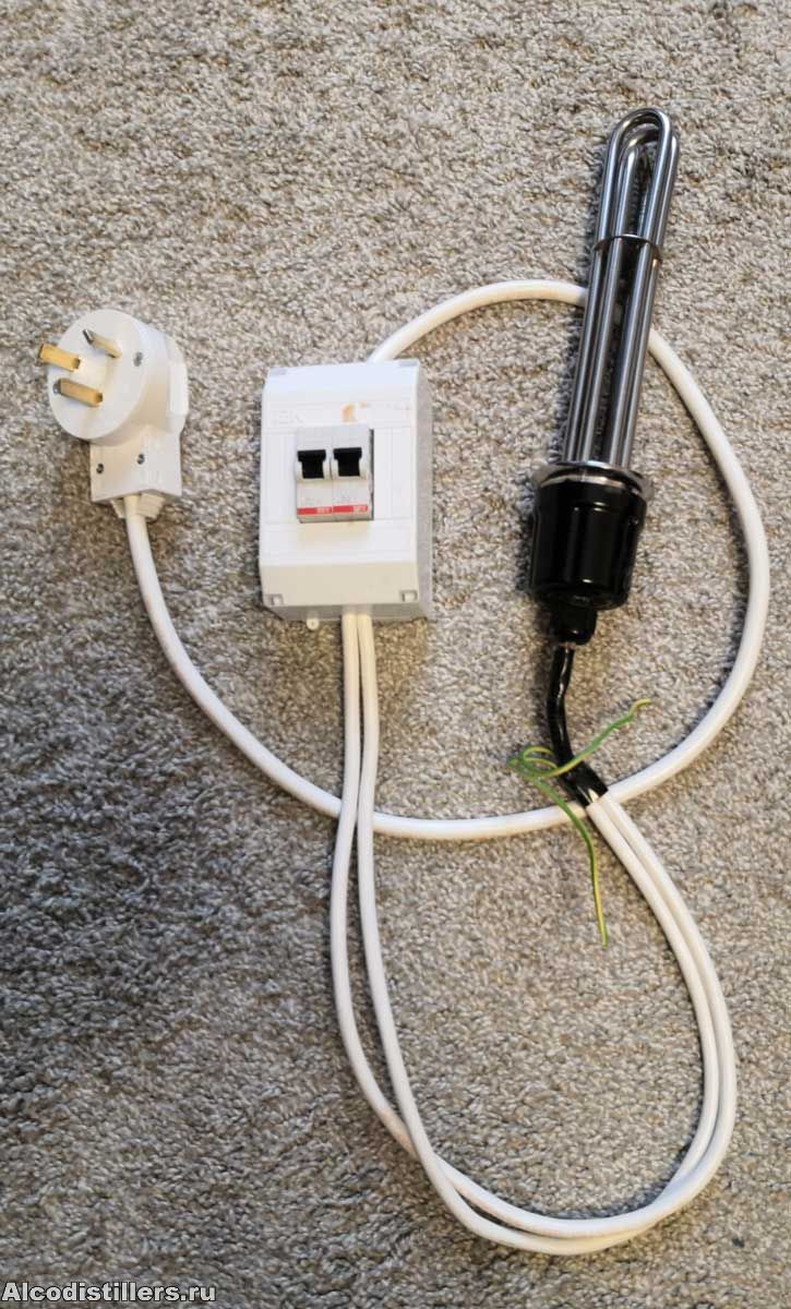

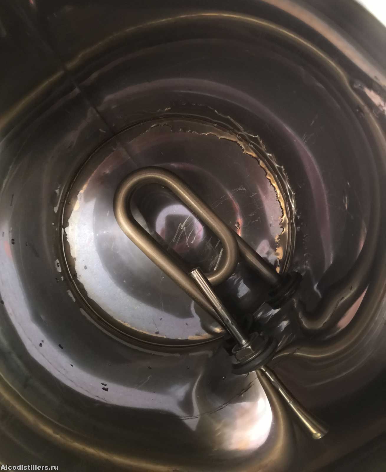

Тэн для него 4,5 кВт, через два автомата включаю 1,5; 3; 4,5 кВт в зависимости от задачи

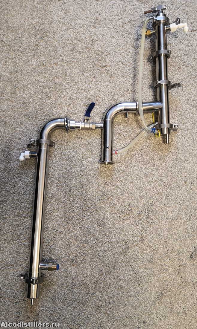

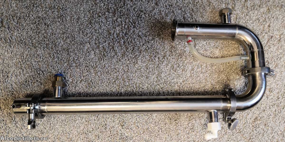

Голова "стабильной РК" собранная по мотивам форума
Альтернативный вариант головы с возможностью комбинированного отбора
В такой комплектации использую как дистиллятор

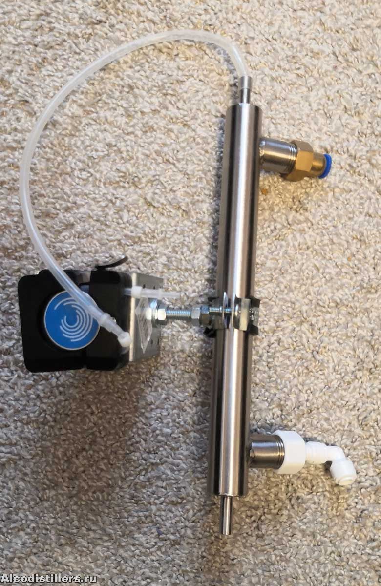

Доохладитель с перистальтикой
Из этого конструктора могу собрать что угодно, дистиллятор, дистиллятор с укреплением, БК, РК.

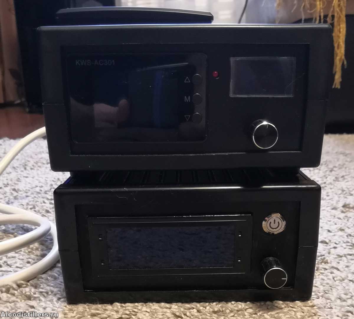

Из автоматики - Самовар и регулятор от Виктора (Kvic)

Автоматика

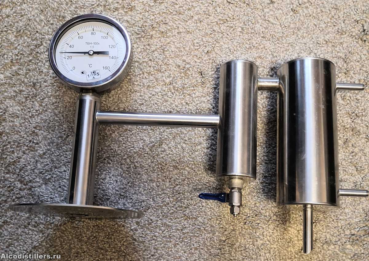

Остатки "хрени"
Мож кому нужно - дарю (выбросить жалко :D )

Kuzoff ©:
Термометр -в баню на горячую воду, поставить можно.
У меня похожий есть.

Правая часть - практически набор "сделай сам голову с отбором по пару как у d.styler"  :D
Re: Мой самогонный конструктор
JohnJohnov, Я бы сказал что средняя часть очень мне напоминает арома-корзину... Но один выход не на месте...
JohnJohnov ©:
Честно - я не вижу сходства...

Справа - цилиндр 80мм с холодильником внутри, осталось только царгу снизу всунуть и кран отбора на полдюйма с центральной части переставить. Готово!  :D
JohnJohnov ©:
Богатая у тебя фантазия, однако... Иш ты...  :D

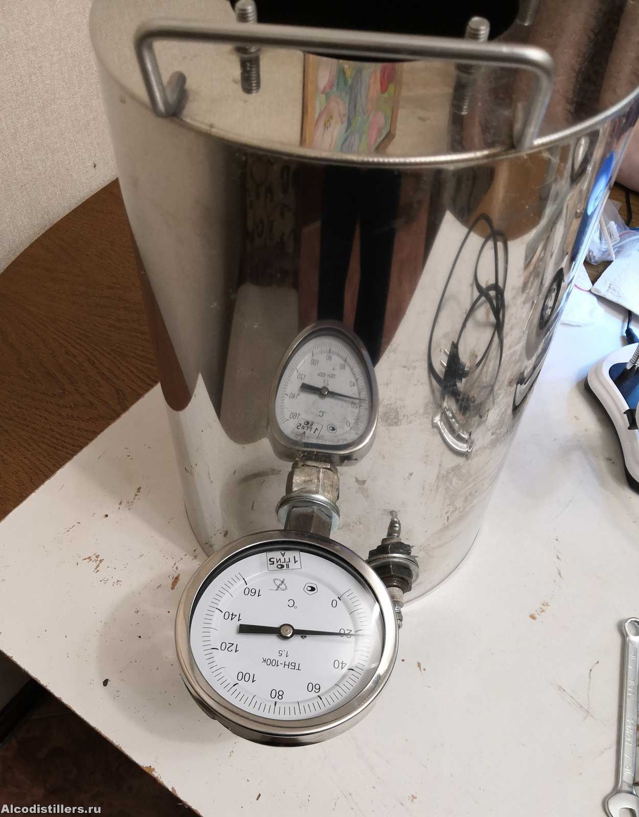

Немного переделал куб для ректификации, повернул тэн из вертикального положения в горизонтаьное
Теперь неснижаемый остаток стал меньше 3-х литров, а раньше был около 6-ти.
В верхнее отверстие идеально встала гильза от остатков "хрени", в которую идеально входит DS-ка, теперь датчик температуры в кубе буду устанавливать в нее.
А еще могу сделать так
:D  :D  :D
Так что всю хрень оставляй, не сгниёт точно но пригодится может.
    size: 107.09Кб type: jpg
    size: 82.42Кб type: jpg
    size: 126.13Кб type: jpg
