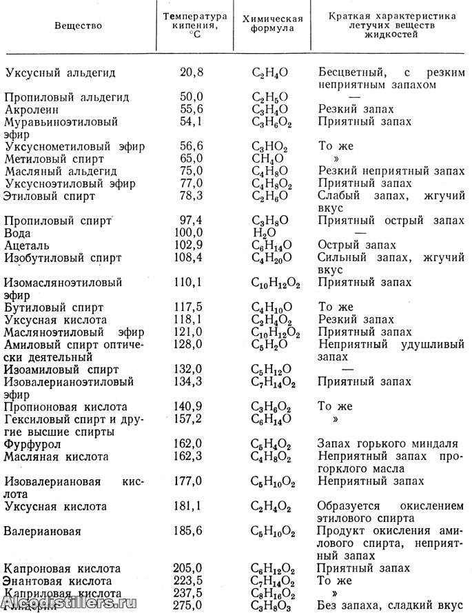

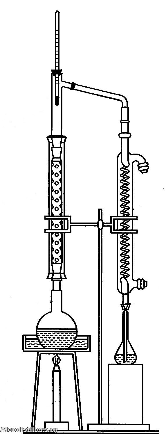

Все дело в 100*С нагрева куба.
Я не самогонщик, а пивовар, но все-таки однажды попробовал перегонку с дефлегмацией своего пива.
Примерно была вот такая установочка, но не от спиртовки, как на рисунке, а на газу банька грелась:
Сделал двойную перегонку: на первой получил спирт крепостью около 70*, на второй перегонке спирт крепостью 99*!!!
Оба раза гнал на водяной бане и ориентировался по термометру и графику перегонки (с небольшой выдержкой на T=78,15*C).
Головы и хвосты отбрасывал.
Потом разбавил этот спирт до питейного градуса 40*.
Получилась водочка совершенно без запаха сивухи.
Нежный вкусный спиртовый запах и все.
Ням-ням ...

А для записей пригодится, что я лабораторную стеклянную установку тогда собрал.
Дефлегматор - писюлечка тоненькая, 20 см диаметр наружный, длинненький и сборный 700 мм где-то, колбочка на литр.
Если перевести это в масштаб большого варочного котла этак на 20 л, то колонну (дефлегматор) нужно в потолок соседям вбурить и еще выше верхним соседям в потолок упереть.
Тогда поймете масштабы укрепления пара (точки кипения).
Ведь чем выше колонна, тем лучше и крепше пар.
Я на лабораторной микроустановке в масштабах как на громадной колонне гнал.
Вот за две перегонки дистиллят и вышел.

Тут мы много чего наговорили лишнего про ректификацию, про дефлегмацию и в итоге тему перенесли в дистилляцию.
Поэтому и будем разговаривать конкретно про дистилляцию и влияние на нее нагрева куба.
И раз разговор идет про таинства, то вот она сокровенная тайна Менделеева:
 Для нагрѣванія колбы употреблялась сперва малая ванна съ кольцами, такъ что нагрѣваніе производилось паромъ; но это вскорѣ оказало всѣ свои неудобства, и съ тѣхъ поръ для нагрѣванія служила чугунная ванна, діаметромъ и высотою около 16 сантиметровъ. Въ ванну наливалось столько воды, чтобы уровень ея былъ одинаковъ съ уровнемъ спирта въ колбѣ. Между колбою и стѣнкою ванны помѣщался въ воду термометръ. Колба и ванна укрѣплялись на статпвѣ ’). Нагрѣваніе производилось спиртовою лампою. Здѣсь необходимо обратить вниманіе па то, что при всѣхъ способахъ приготовленія спирта необходимо наблюдать, чтобы ванна, служащая для нагрѣванія, имѣла сколь возможно низкую температуру, только такую, какая нужна для правильнаго хода перегонки. Если температура будетъ выше 83° — 85°, то даже посредствомъ извести невозможно получить столь безводнаго спирта, какъ при температурахъ ниже этой. На это обстоятельство
первый обратилъ должное вниманіе Дринкуотеръ, но онъ не приводитъ Фактовъ, заставляющихъ держаться указаннаго предѣла.
Смысл заключается в том, что есть правильный ход перегонки на водяной бане, температура которой поддерживается только такая, как нужно для тонкого испарения спирта.
То есть нежный и длительный нагрев на водяной рубашке.
Нагрев другими способами избыточен, и я приведу таблицу кипения воды, ВК (высококипящих компонентов) и НК (низкокипящих компонентов):
Немного хуже, чем нагрев куба водяной рубашкой идет нагрев его насыщенным паром, потому что требуемая температура все равно выше 83° — 85°С (по Менделееву) и соответствует температуре кипения воды 99,6°С при нормальном атмосферном давлении 1 Бар (успеет возогнаться пропиловый спирт).
Поэтому при обыкновенной дистилляции при превышении правильного режима отгона спирта в дистилляте будут вкусные вещества (см. таблицу выше):
пропиловый спирт, ацеталь, изобутиловый спирт, изомсляноэтиловый эфир, бутиловый спирт, усусная кислота, масляноэтиловый эфир, амиловый спирт оптически деятельный, изоамиловый спирт, изовалерианоэтиловый эфир, пропионовая кислота, снова уксусная кислота от окисленного этилового спирта, валериановая кислота, капроновая кислота, этантовая кислота, каприловая кислота, глицерин. У-у-у-х!!!
Поэтому дистилляторщики думайте крепко что вы делаете и как. И какую бяку вам придется пить при перегреве куба.
Ректификаторщики и дефлегматррщики в большей степени находятся в безопасности употребления этих веществ в силу стократной перегонки.
Хотя и им тоже следует обратить внимание на правильный нагрев куба для получения дистиллята высшей очистки.

Re: Основы нагрева куба.
Teddy ©:
Я пожалуй внесу ложечку дегтя в вашу идеальную теорию.   Азеотроп.   *En*
