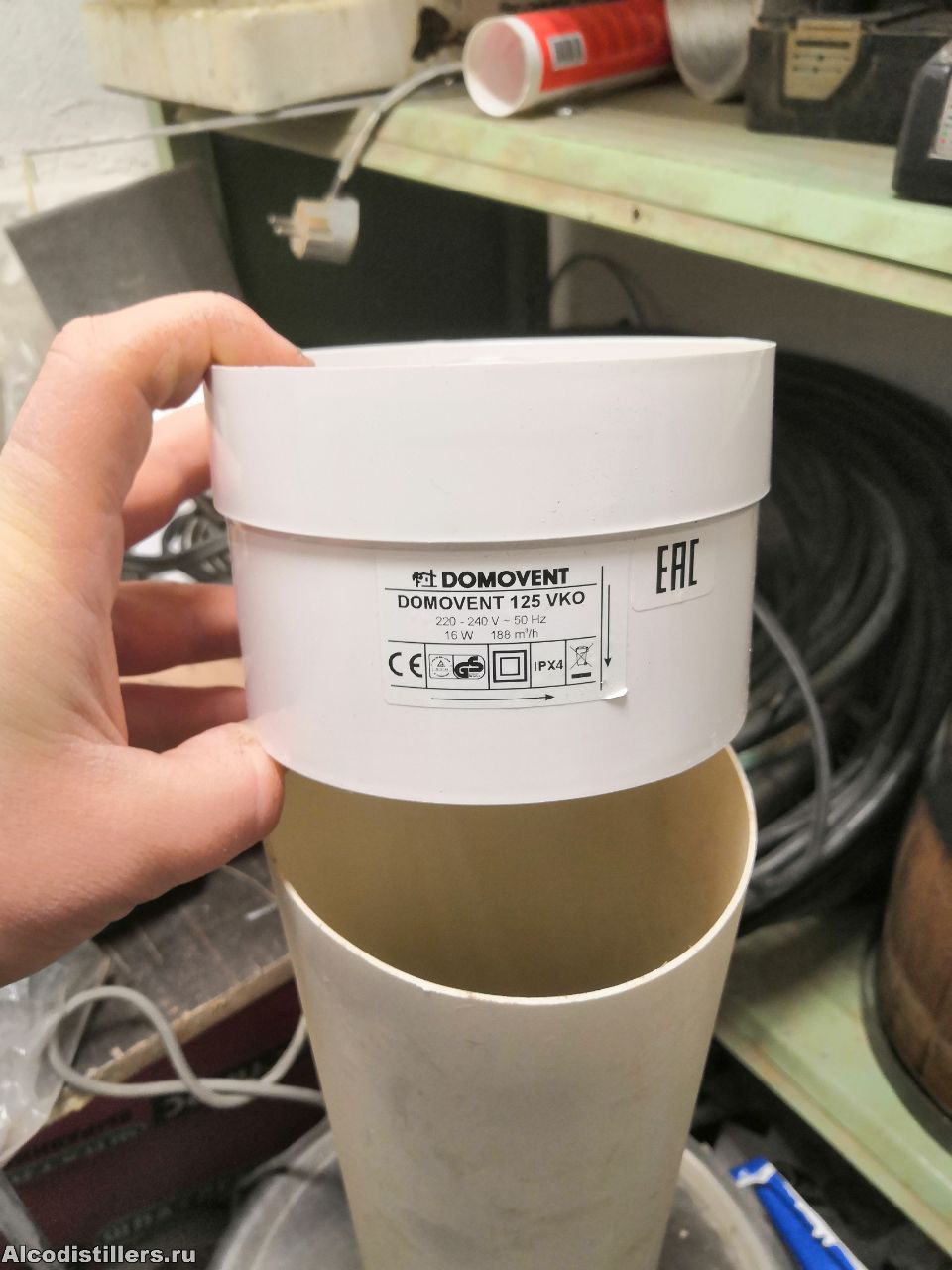

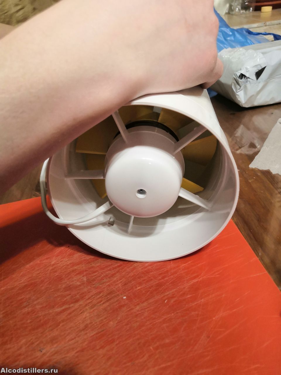

Решил озадачиться, как вывести со своей винокурни дрозофил и всякую нежелательную микрофлору.
Подсказали, что для этих целей можно собрать озонатор, который не даст проходу насекомым/грызунам и прочей живности. (вроде даже плесень уничтожает и вирусы).
Конструкив придумал не я, где-то с интернета скинули.
Детали (озонатор и таймер для автоматического включения и выключения) заказал с Али.
И всё это дело собрал на 125й вентиляционной трубе.
Засунул внутрь озонатор и скраю установил вентилятор.
При включении озонатора включается и вентилятор.
Всё включается через таймер.
Сам озонатор лучше подвешивать к потолку, т.к. озон тяжелее воздуха.
Озонатор нельзя включать более чем на пол часа, затем надо давать часок ему отдохнуть. (так таписано в его инструкции, во избежание перегрева, но если есть нормальное охлаждение, думаю, можно и на подольше включать). И так за ночь до 4-5 раз.
Включать можно в помещении где нет людей, поскольку озон очень токсичен!!!
Перед нахождении в этом помещении - полное проветривание обязательно!
Убивает все запахи напрочь. (ради эксперимента взял старые вонючие ботинки и на пол часа поставил под эту "пушку" и, о чудо, даже намёка на вонь не осталось!

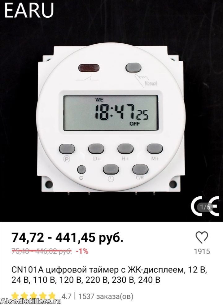

Да всё просто. Всё детали заказывал на 220 вольт, чтоб без заморочек. По большому счёту нет большой разницы, какие будут производители и т.д. Главное сам генератор озона и вентилятор, чтоб циркулировать воздух и остужать заодно озонатор...
Вот примерно примеры фото с Али самого озонатора и таймера (хотя он, может быть не всем нужен, но для себя считаю его очень удобным девайсом):
Таймер НУЖЕН!

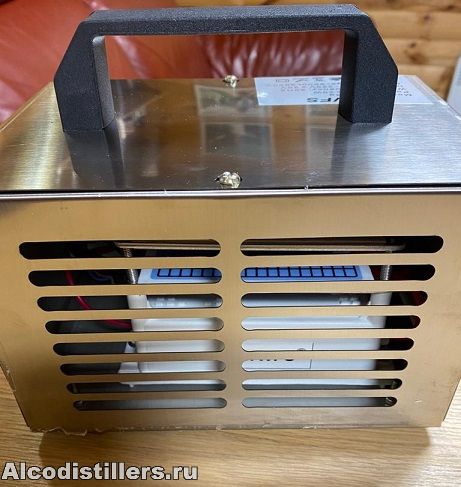

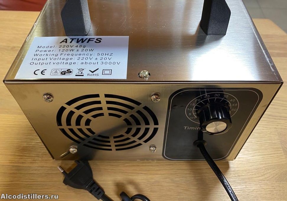

Сегодня пришел озонатор. Заказывал на али. Просчитав себестоимость доработки, взял сразу в корпусе и с реле времени.
Корпус нержавейка. Озон генерирует сразу. Доволен.

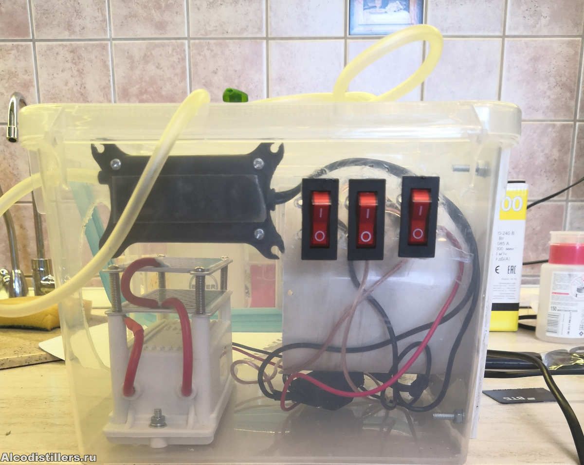

Я себе ,в свое время, сделал ещё и вот такой, для озонирования (обеззараживания, очистки) воды. :D
P.S. А ещё им удобно стерилизовать емкости с узким горлом.
