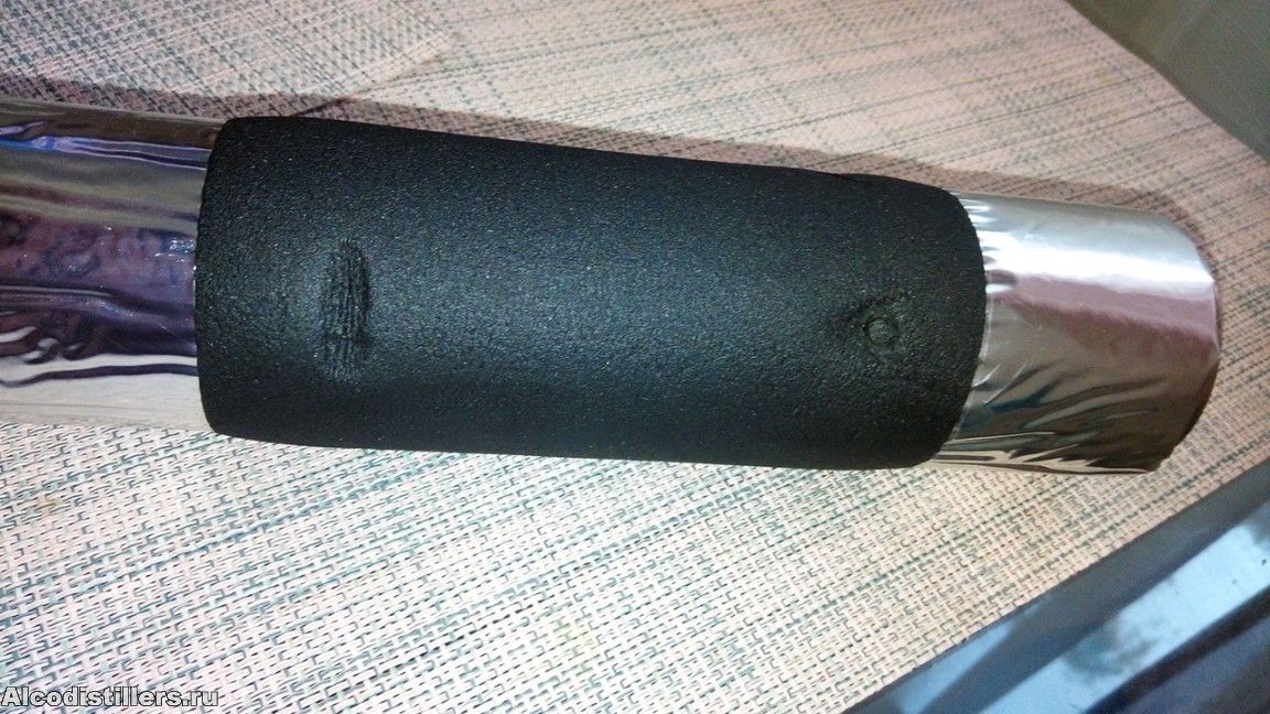

Я пользуюсь k-flex черного цвета:
Отлично держит температуру. Из минусов - мягкий, можно ненароком ковырнуть, будет зацепка.

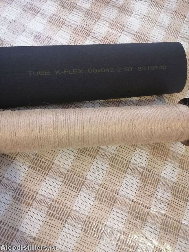

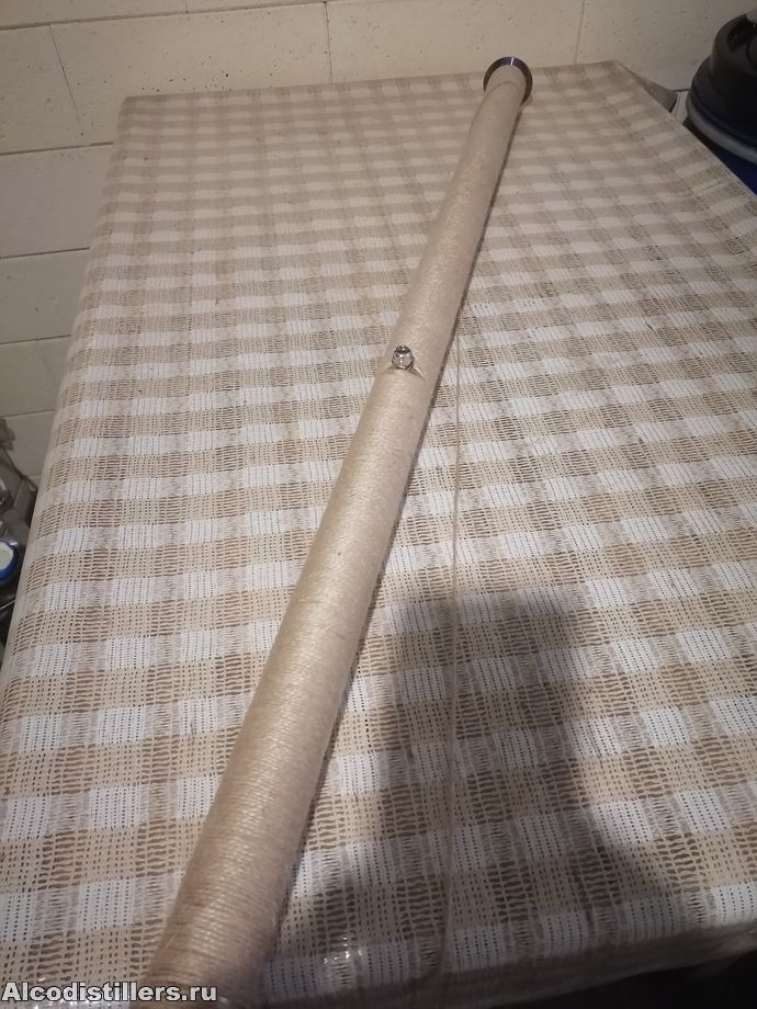

Под Новый год получил новогодний подарок - новую медную царгу (Роман, devil-arz - спасибо за труды!)
И соответственно, утеплил её. На это раз первым слоем использовал джутовый шпагат:
Вручную, виток за витком, намотал в два слоя.
Думал будет сложнее и дольше, но на всё ушло всего около двух часов.

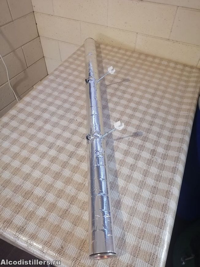

Сверху трубный k-flex:
Имейте ввиду, k-flex хорошо тянется, поэтому на 42-ю трубу, с уже намотанным жгутом я брал утеплитель диаметром 42
Разрезаем, одеваем,прижимаем, обматываем алюминиевой клейкой лентой
Окончательный вариант:

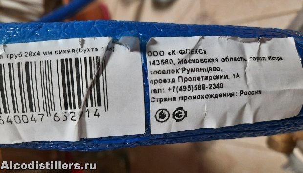

Re: Утепление ректификационной колонны
К-Флекс производитель, оказывается
    size: 85.22Кб type: jpg
1,5" сталь 1800 д, сд.
1,5" медь  1000 д, вд
al, Valerich, информация с сайта производителя
Синий и красный.
https://kflex.ru/shop/trubki/pe/trubki-pe-compact/
Температура эксплуатации -40 +95 гр.  Но похож на вспененный полиэтилен, не каучуковый.
У черного, из каучука, температура эксплуатации -200 +110 гр.

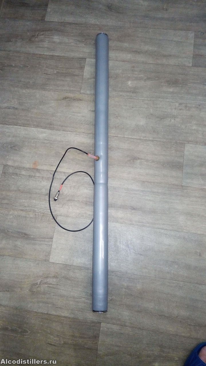

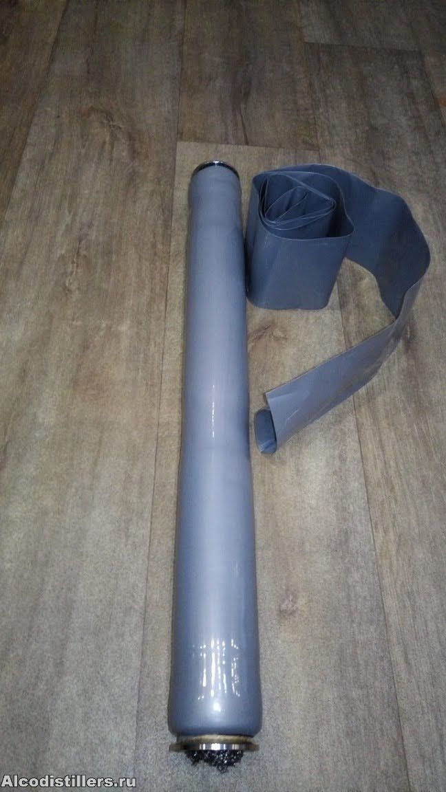

18 (2021-07-26 11:42:27 отредактировано skoff)

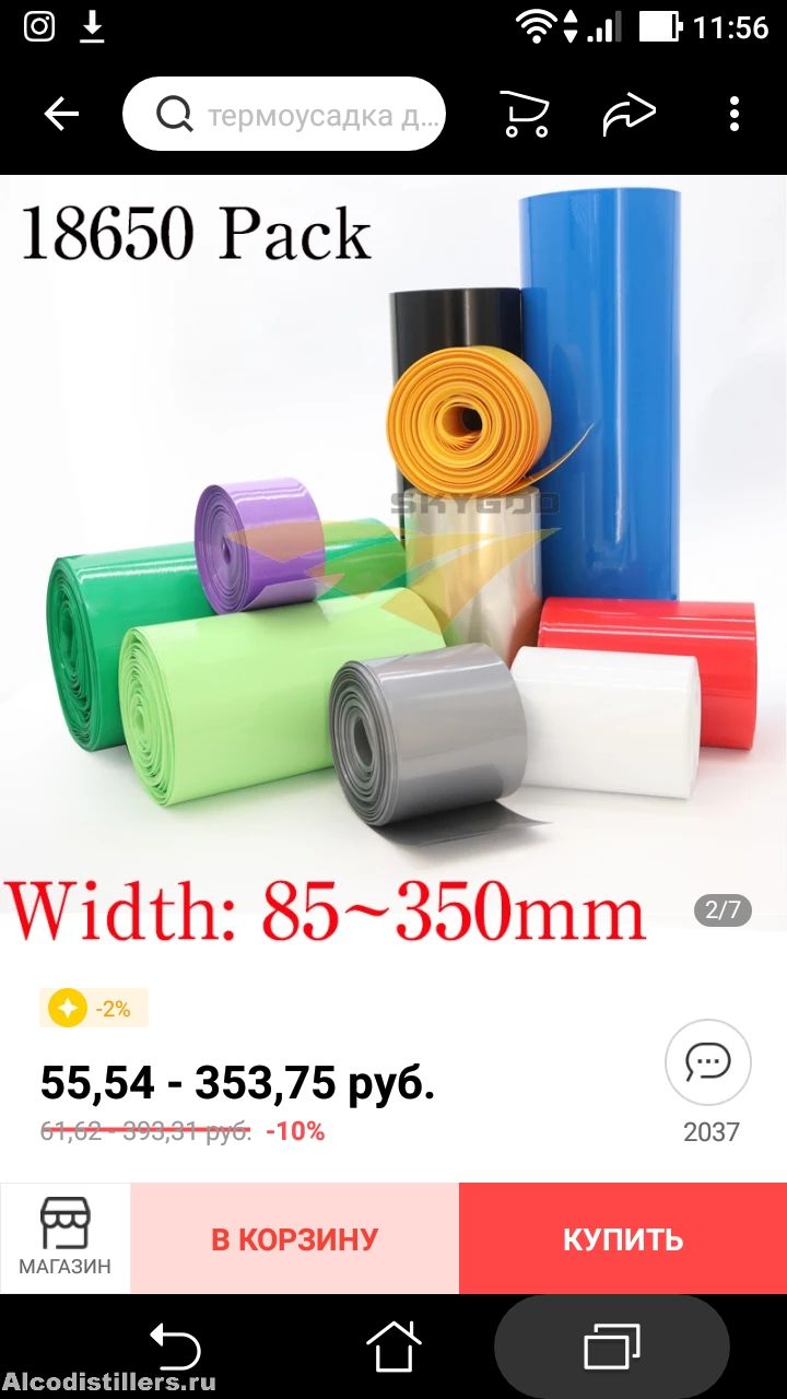

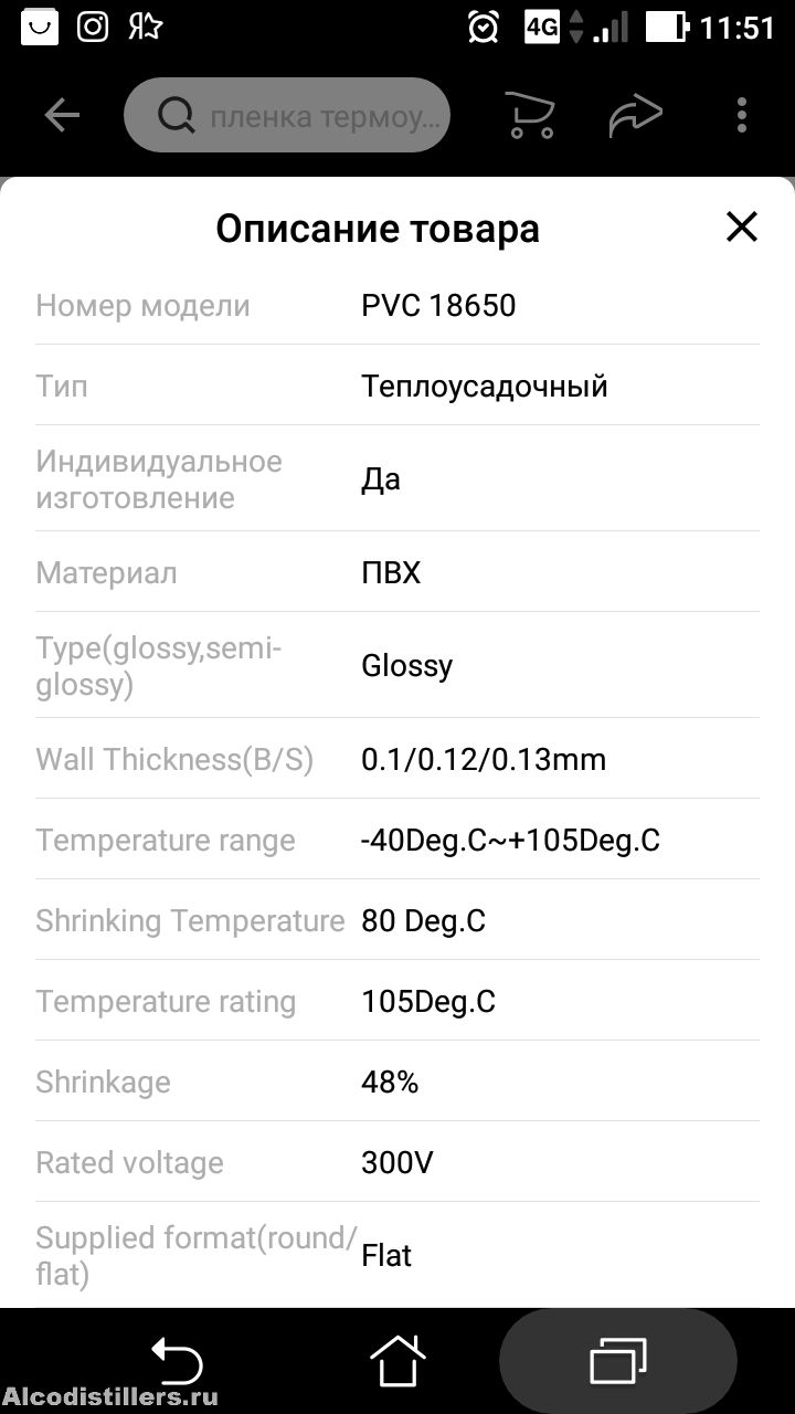

... K-Flex отлично держит температуру. Из минусов - мягкий, можно ненароком ковырнуть, будет зацепка.
Использовал для повышения устойчивости покрытия царги Терморукав для упаковки аккомуляторов. Цена вопроса ~120руб на всю РК.
Сначала приобрёл рукав как-бы диаметром 60мм, но в описании рукава диаметр указан ошибочно, на самом деле это ширина рукава в сложеном виде.
Деньги вернули, перезаказал 90мм.
На короткую царгу с утеплителем надевается туговато, на метровую будет ещё проблемней, желательно брать 95мм.
Вот, что получилось *THUMBSUP*
После 10часов работы дополнительной усадки не выявил. *OK*
Цвета разные, можно менять дизайн колонны. :D
P.S. Неровности на царге из-за утяжки скотчем, менять утеплитель не стал.
P.P.S. Одел метровую царгу. Перед окутыванием надо распрямить рукав в "трубу" - ширина 90мм надевается приемлемо.
Вырез под датчик при нагреве будет расползаться, надо учитывать при вырезании. При необходимости можно поставить заплатку-бандаж из куска теморукава.
skoff ©:
Хорошая идея, терморукав. Обязательно попробую. Чем нагревал? Или в процессе работы, после прогрева царги рукав усаживается?
20 (2021-07-26 13:57:54 отредактировано skoff)
Saks ©:
Нагревал феном жены 8) ... пока не видела *Facepalm*
После одного погона на нижней коротышке дополнительной усадки не обнаружил.
Усаживается при 80℃, на поверхности изолированной царги столько нет.
Метровую одел после.
После выреза под датчик , ещё подогревал - вырез чуть расползается. Думаю достаточно  после усадки на царге,  просто  сделать прокол на гильзе датчика и догреть, чтобы выравнилось.
ТТХ рукава:
