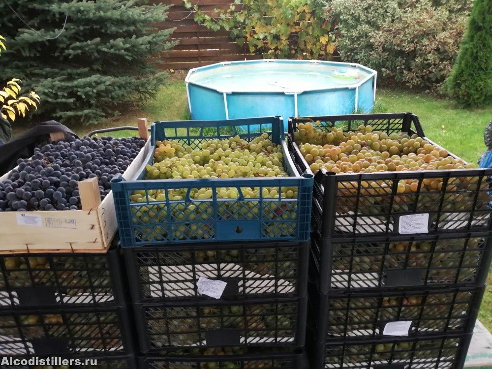

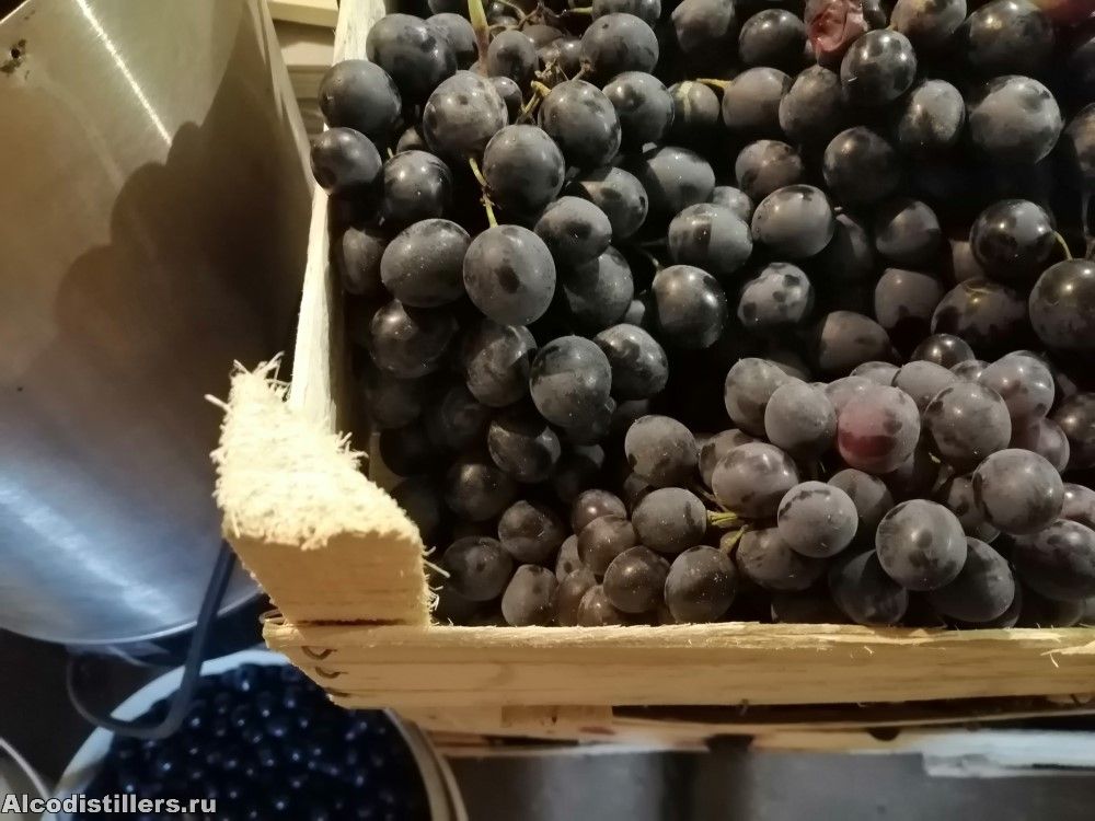

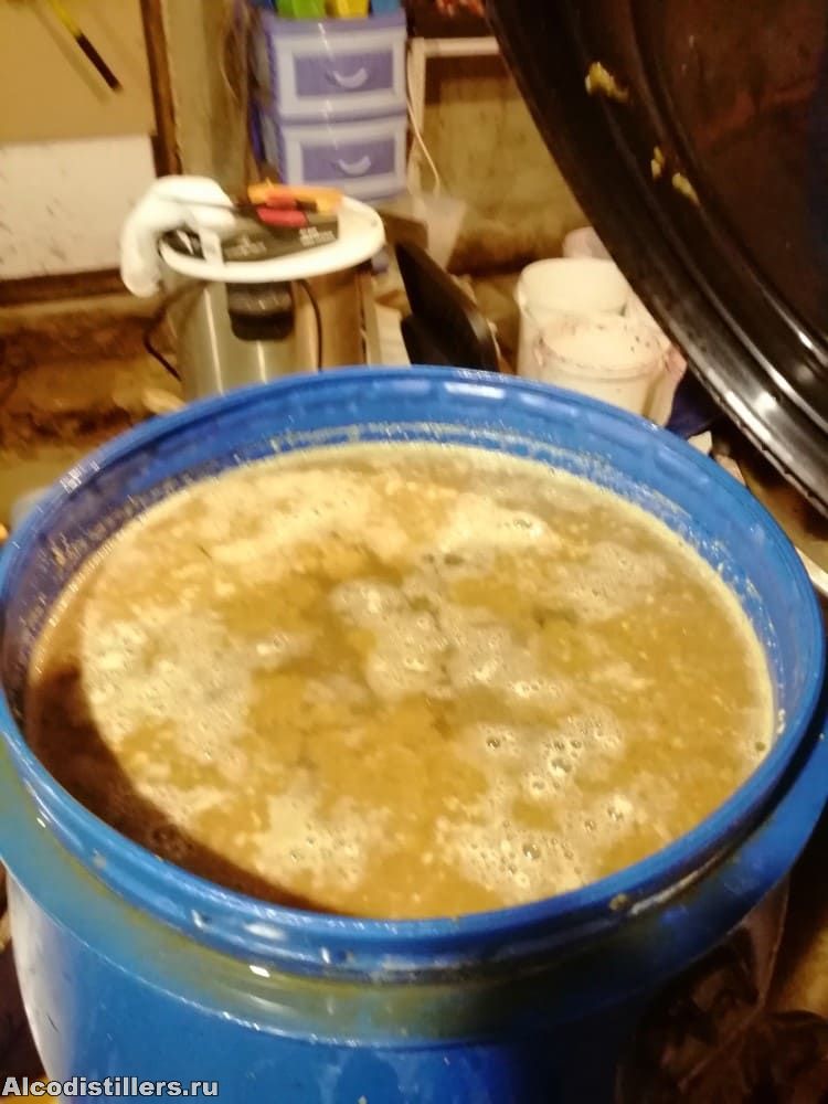

Ну в общем начну здесь свою эпопею с вином.
Значит закупился я виноградом на небезызвестном рынке Фуд сити. Первый заезд - 110 кило, сорт  Молдова. В среднем цена вышла 47 р. примерно.
Тёщечка отделила  ягоды от гребней. Я все это дело помял, и оно уже подбраживается.
Потом очередной набег, и 150 кг. муската у меня, ждет своего часа.
Еще изабеллы ящик прикупил. Его вместе с молдовой объединю.
Ну и соседи два пакета, килограмм наверно 15 подкинули, местной изабеллы. Ее всю на чачу пущу.
В выходные планирую заняться вином вплотную.
Продолжение следует.

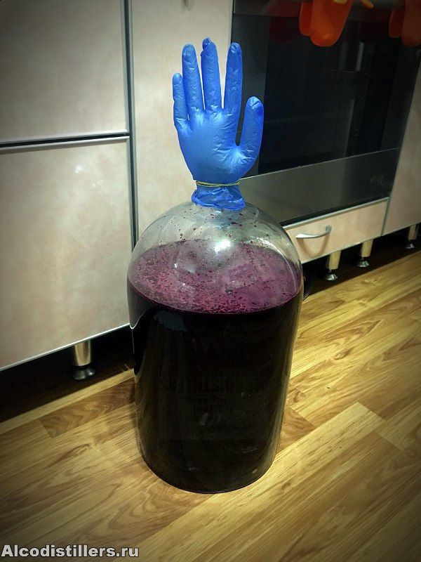

Всем
Перелил сегодня вино в бутыль и буквально через пару минут оно уже здоровается со мной ,чуть заикой не остался! Не ожидал такой скорости!

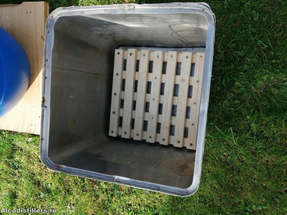

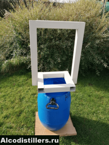

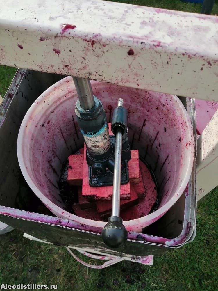

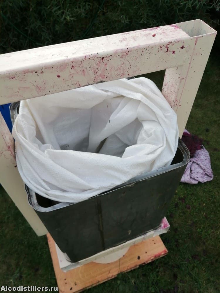

Сделал пресс.
Сварил раму из профиля 60х60.

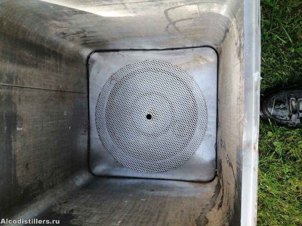

Потом взял нержавеющий бак от старой стиралки. Долго валялся. Внизу имеет отверстие для слива сока. Вставляется в рамку. Вся конструкция ставится на бочку.
На дно кладется сетка (от пивоварни), на нее решетка.

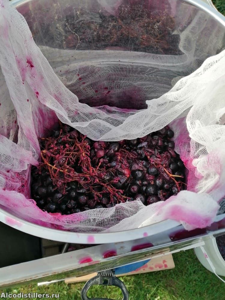

Вот дальше были пляски с бубном. Думал пойдет круглый бункер, от той же пивоварни, но он без прорезей по бокам, соответственно и сок еле тек. Пришлось по быстрому колхозить. Прорезал в подходящем ведре болгаркой щели, стянул обручем. Так и отжал этим чудом.
Начал было марлю использовать, да она рвется даже в два слоя. Взял мешки, в леруа покупал, типа для сахара. Один в один. Нормально отработало.

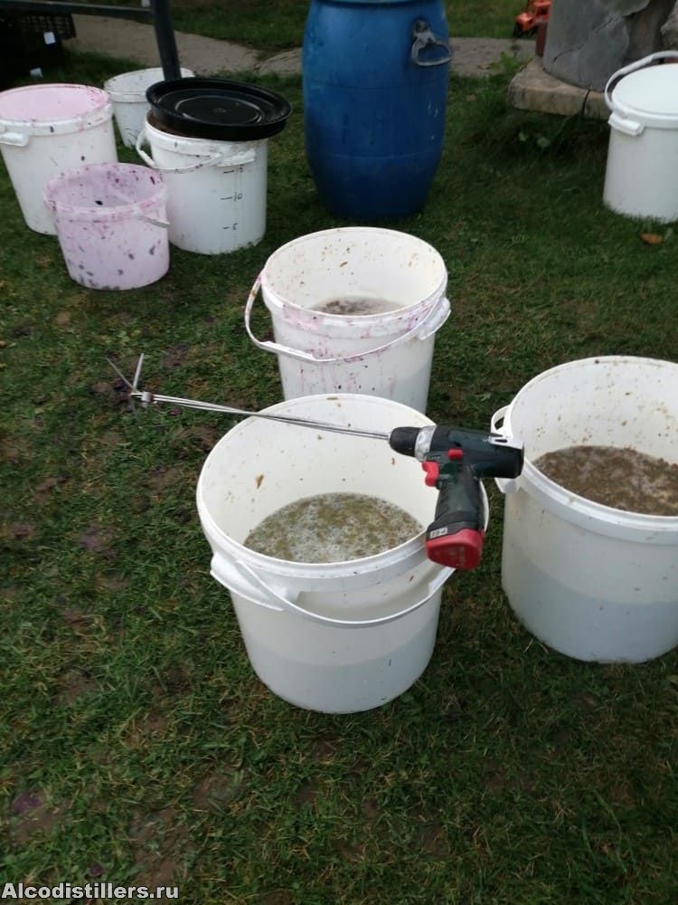

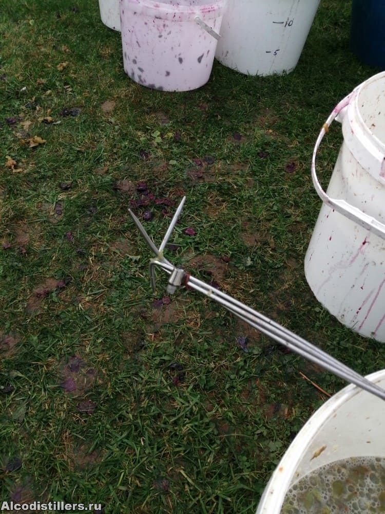

Дробил виноград этой приблудой. Просто три прутка из нержи, стянутые хомутом.
Грязное это дело. В квартире наверно жена скалкой прибила бы. Весь газон загваздал. Или я такой хрюндель  :mad:

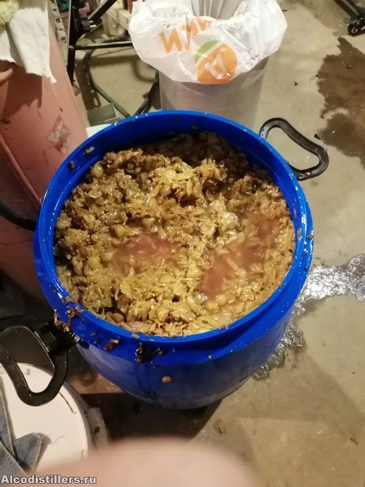

В результате, получил евробочку, и еще литров 10 красного вина, и бочку белого. Красное бродин на своих дрожжах, белое на белорусских винных.
Ну и отжимок бочку, и еще 20 литров.

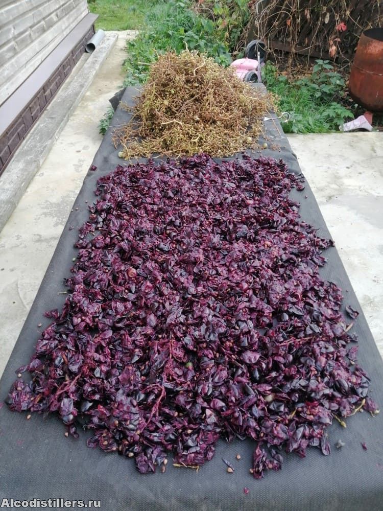

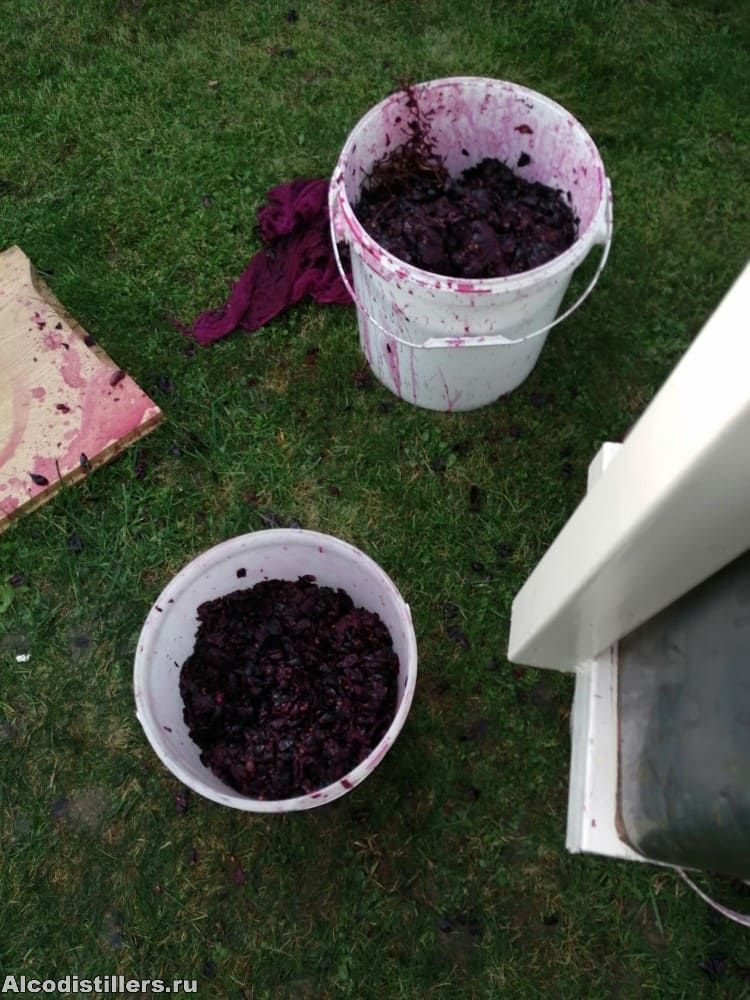

А это подвяливаю жмых, и подсушиваю гребни.
А он подбродил?  В кучку его на сутки еще сложи... пусть покиснет.
Я плохо понимаю как ты эти бочки будешь сбраживать.... если пена полезет  :D
Лимон, лимонка. Помогут.
Все равно "шкура" уже слезет...  *MEDIC*
1 113
А он подбродил?
Ну да, бродило же несколько дней.
ПЕрелью в бутыляхи, если сегодня не забуду с работы забрать. У меня просто сил не было вчера что то делать еще.

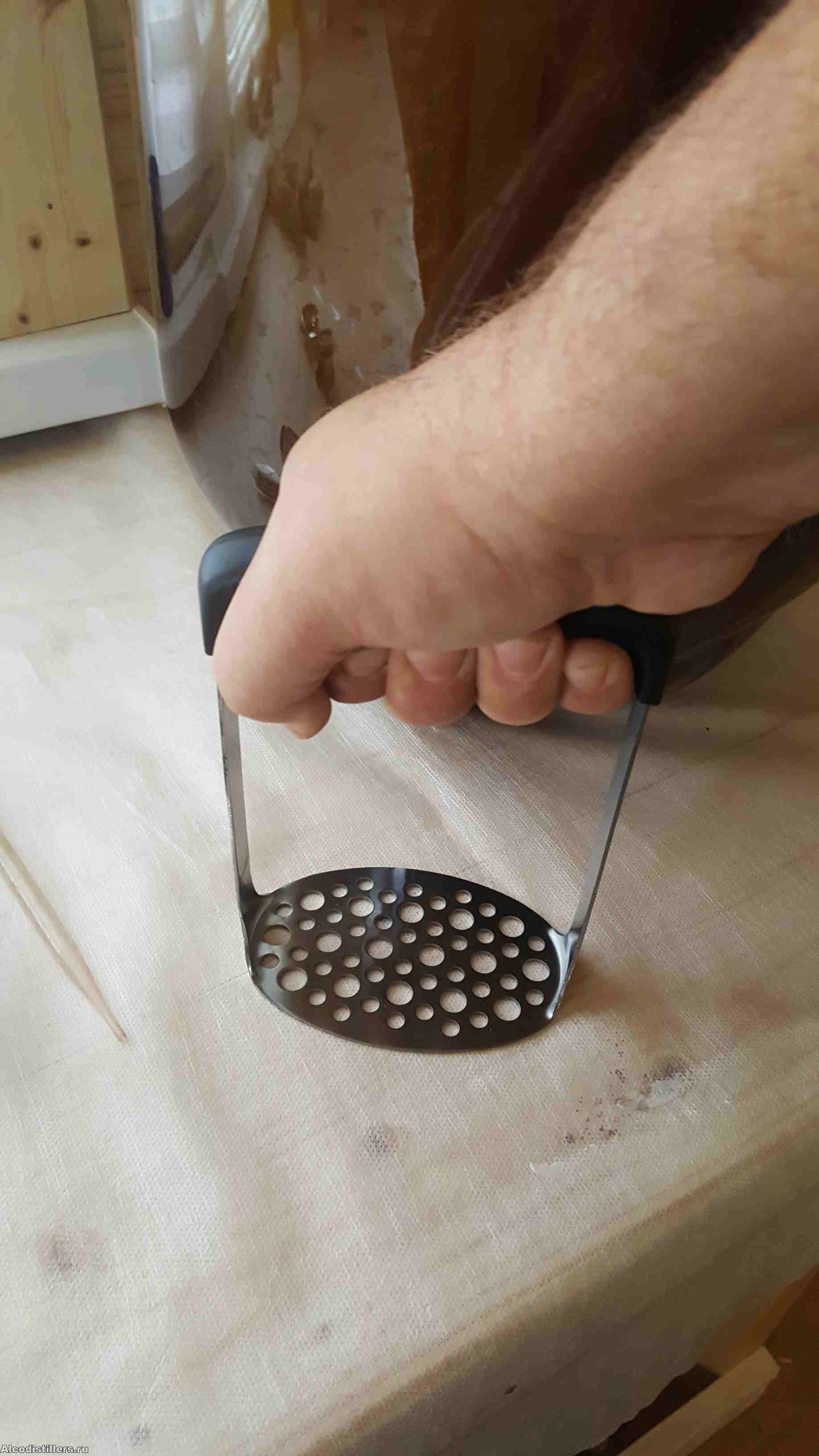

Чё я на вайбериз купил.
Мялка для пюрешечки.
Но прекрасно подойдет для раздавливания винограда, если его у вас не тонна..
Очевидно, что она удобнее, чем обычная, с торчащей ручкой.
Разве что отдельных ягод на столе. Это только кажется, что виноград легко давить, но его форма круглая, то есть перераспределение нагрузки идет колоссальное и раздавить вот такой мелкой давилкой килограммов 20 - это каторга.  Наверное уже после первых 10 килограммов наступит полное понимание того, что я хотел донести до общества.  Если бы все было так просто, не нужно бы было изобретать прессы и т.п. устройства, давили бы между дощечками соединенные с торца "петелькой" как в древности...и все  *ELECTRO*
Ну я додавливал 25-30 кг кишмиша мелкого, который дробилка не взяла. Все ж лучше, чем ступкой или обычной мялкой..
