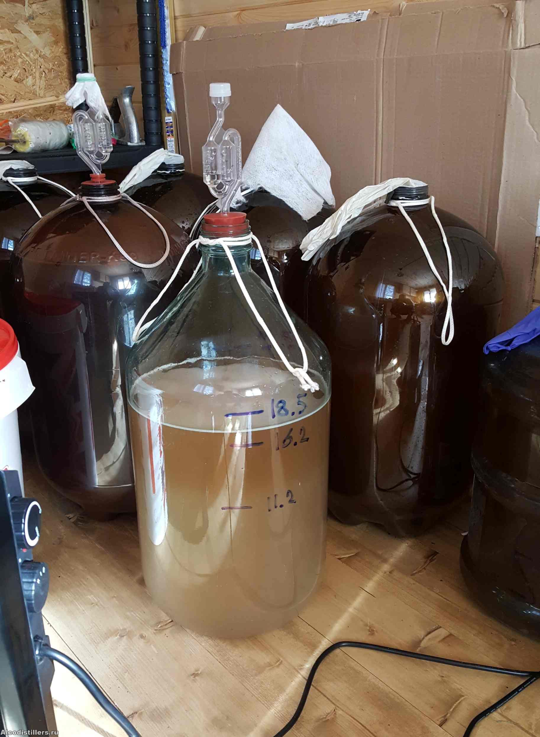

Тоже сегодня снял первый раз с осадка белое.
Выбродило до 6.2 брикс.
Осадок плотный, с "песочком", наверное это и есть винный камень.
Добавил сахар из расчета 30 гр на литр, плотность стала 10 брикс.
Сегодня смотрю - 1 бульк за .... минут, короче, много.. :)
И продолжает осветляться.
Значит, предельная крепость достигнута, теперь только время..
Не лазил, не пробовал, не мерял.
Пусть стоит, че туда лазить.. правильно?

bubble-gum, если на дне лежит плотный осадок - снимай.

В белом вине чаще именно плотный осадок, а не взвесь. В красном чаще взвесь, но тут еще от сорта зависит. У изабеллы например много пектина и он плотно в виде "облака" взвеси на дно садится после стадии бурного брожения, я обычно вместе с ним снимаю, хотя и не часто ставлю этот виноград.   Короче, если уже началось активное расслоение как на фотографии у bubble-gum, то можно снимать с осадка. Потом еще будет осадок, более плотный.

Я ж только вчера снял с осадка.. опять снимать? :)
Повторю, что после вчерашнего снятия с осадка и добавления сахара - активное брожение не возобновилось, а наблюдается дальнейшее расслоение.
Не, пусть стоит, расслаивается. Брожение, скорее всего, идёт. Но очень неспешное.
