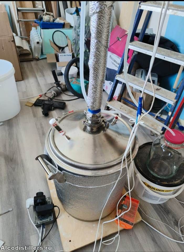

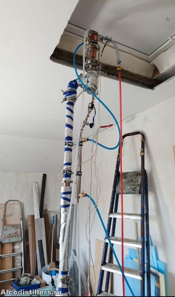

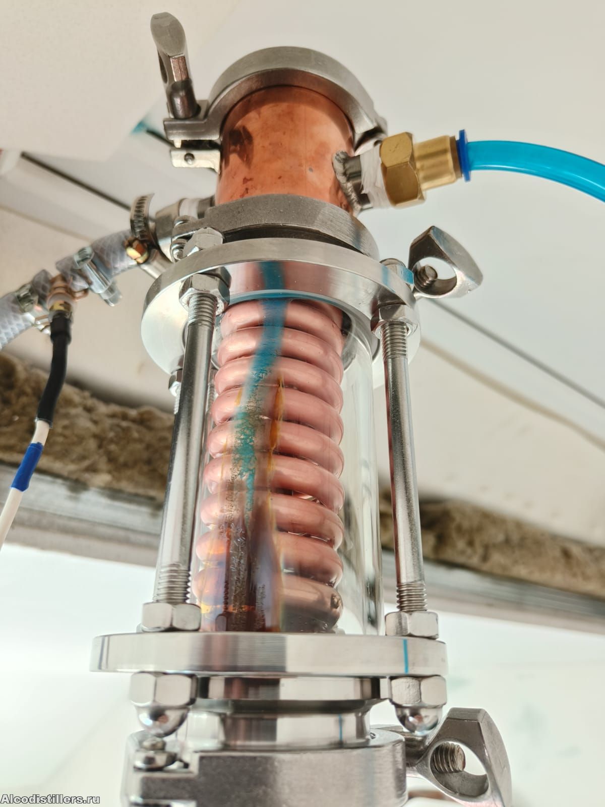

Соответсвенно выкладываю фото своих трудов по сборке аппарата, вот он стоит с полезной загрузкой внутри.
