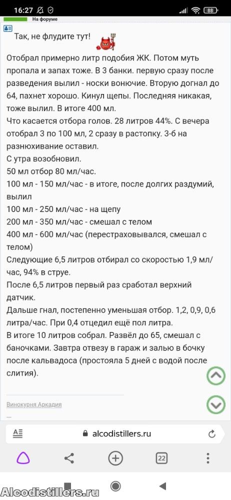

Алексей, ты не переживай, а для первых разов делай все по чертежу:
Ректификация зернового спирта с сохранением и усилением аромата виски
Я, как в примере в ссылке, взял традицию заливать 4 литра АС, т.е. 10 литров СС крепостью 40%
Для меня оптимальный объем перегона, не так чтоб долго, ну и не быстро, конечно :)
Это вдобавок очень упрощает расчеты дробления голов и проч.., которые сделал один раз, и забыл..
то есть головы 10% - это 400 мл, которые разбиваешь на 4 части по 100 мл - как раз мензурка :)
Вот и колдуй с этими 4 частями по 100 мл., как советует Иван.
Потом, разнюхаешь со временем, решение проще будет принимать.
У меня обычно первые 100 мл - или в розжиг, или в раковину. Вторые 100 мл. или на протирку аппаратуры и задницы при уколах, или, если запах устраивает - на отдельное созревание. 3 и 4 части - или на отдельное созревание, или в общее тело в бочку.
В общем, таким кратным 100 мл объемами проще управляться.
Если что-то необходимо сдвинуть туда-сюда, просто отливаешь с очередной мензурки туда куда надо.
Но это мелочи.
Главное, не торопись в отборе голов, я начинаю со скорости менее 50 мл.час, т.е. первая 100 мл мензурка у меня идет 2.5 часа.. это я перестраховываюсь. Кода добираюсь до первой части тела, отбираю 800-900 мл/час, тоже не погоняю, хотя есть мнение, что и 1800 не так страшно.
Ну и так далее..
Не торопись с головами!

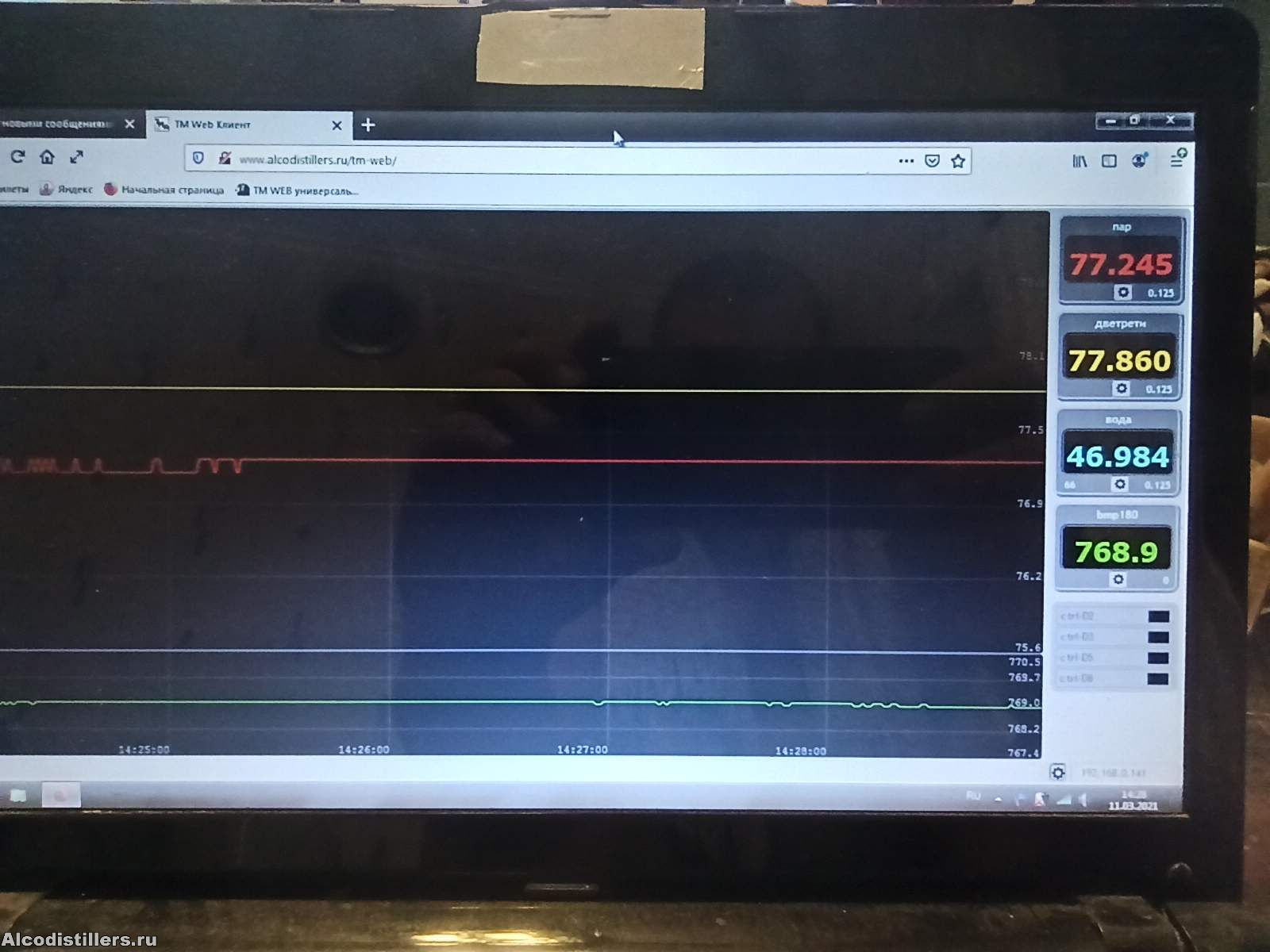

За семь часов давление подросло с 768,8 до 769,5 мм.рт.ст. идёт второй литр тела 94,1% (с поправкой по t20°) есть мешкая пилка на 2/3  в пределах 0.125 раз в 10-30 секунд. Иногда "прыщ" на t пара. Но это прям редкость.
Едем дальше...
Блин, уже 769,8 мм.рт.ст
Может от этого подниматься t в голове ?
Банки сменил на всякий. Температура сакнула на 0.125.
Чуть ужал отбор . Помогно не на долго
    size: 129.86Кб type: jpg

Рк 42 1700 3кв
230
Алексей30RUS ©:
Да, может. Не только в голове, но и на 2/3.

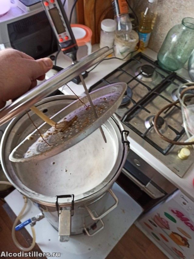

Посмотрел пивоварни на форуме и доработал немного свою, закрепил на крышке второе фальшдно (фальшкрышка) для равномерного распределения сусла. И закрепил на нем шланг от насоса.

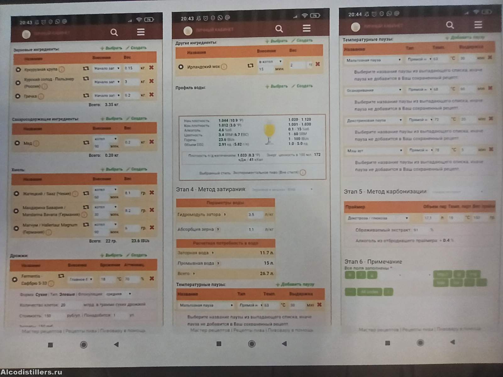

Вчера варил эксперимент, гречневое, с целью узнать, зайдет ли мне вкус гречневого пива. Крупу кукурузную предварительно разварил, гречневую прокатил при 180° в духовке 35 минут (испугался держать час как рекомендовали на пивоваренном форуме) после сварил.
После варки плотность получилась чуть меньше 10,4 вместо 10.9 и цвет прям не попал
Сегодня решился на Крим Эль.
Кукурузу проварил 15 мин в пяти литрах и укутал на час. Солод внёс на 45° и после добавления кукурузы попал на 56,5° пока все штатно.
Забыл дописать вчера перед сливом на брожение ph был 6.0. вода 40/60 осмос и из под крана. Итог 160 ppm
Сегодня воду взял полностью из под крана 220 ppm. Воды 23 л + 5 л каша кукурузная.
